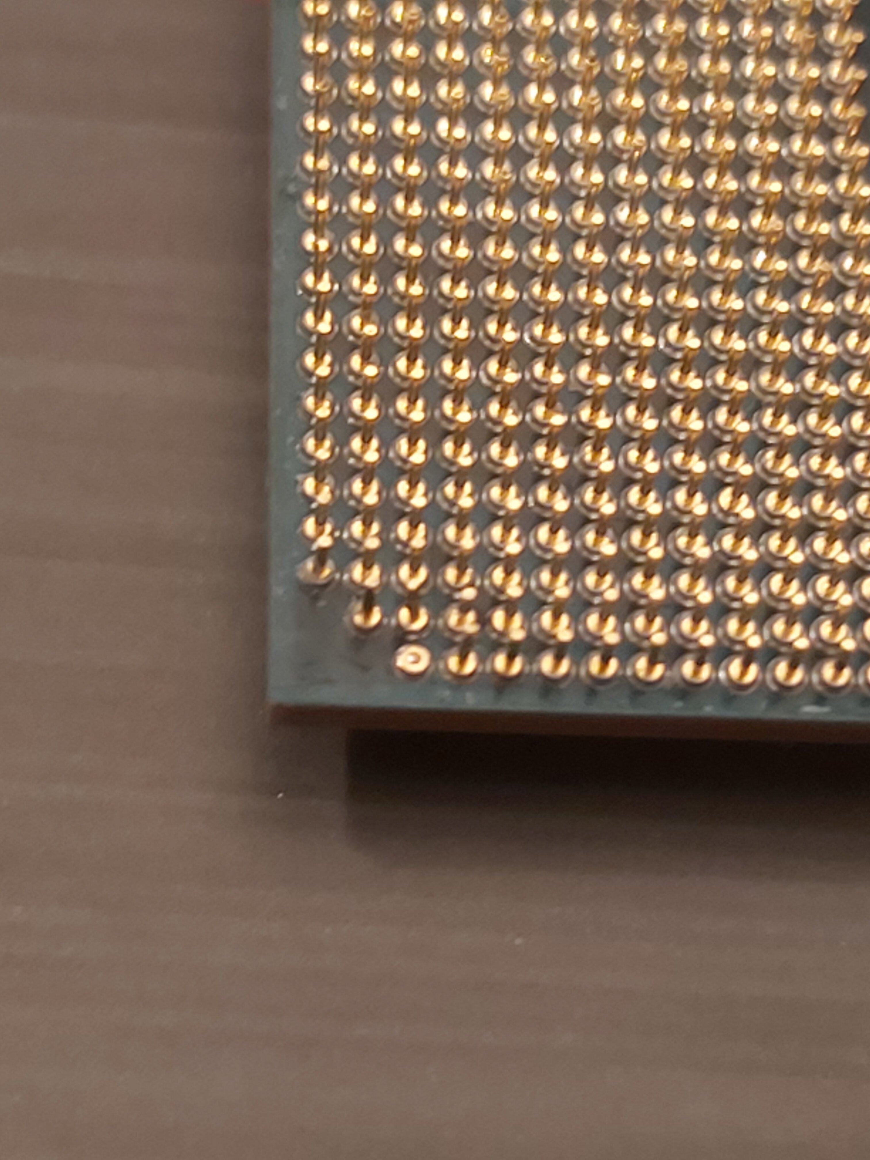

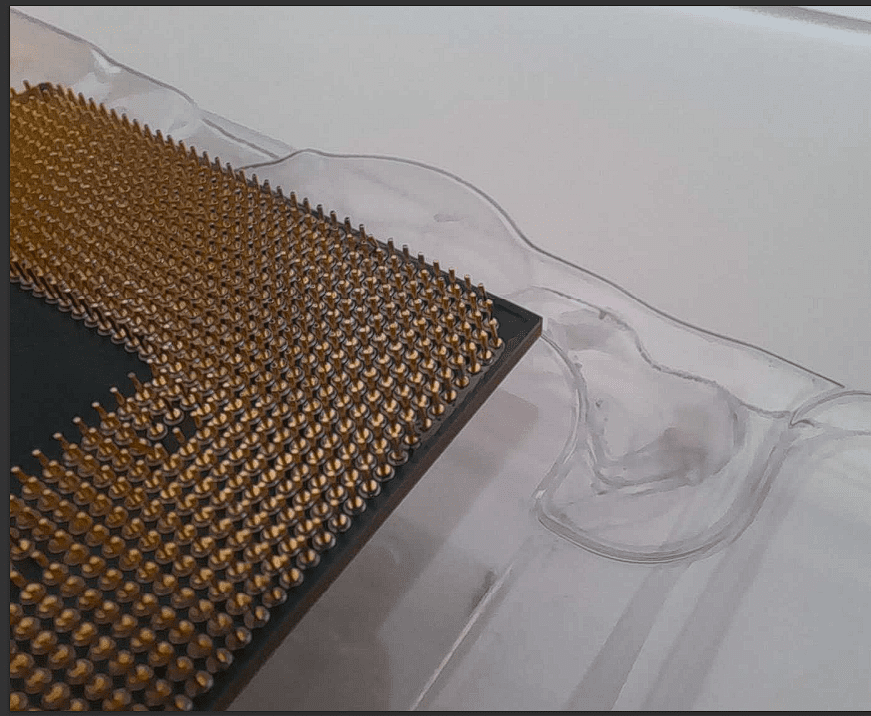

Hallo Leute, bzw. da sicher schon allen klar ist, in welche Richtung dieser Thread geht, hallo Ubi.
Hab mir letzte Woche auf Willhaben.at (wohne in Österreich) oben genannte CPU gekauft und beim Einbau festgestellt, daß ein Pin abgebrochen ist (siehe Bilder, auf Bild 2 sieht man es besonders gut, ganz unten links). Ich nehme mal an, daß ich das irgendwie selber verschuldet habe, da der Verkäufer nach Kontaktierung ehrlich klang in seiner Beteuerung, daß die CPU bei ihm noch heile war. Wie dem auch sei, wenn ich sie einbaue und den PC anschalte, tut sich zwar was, GPU fängt an zu laufen, diverse LEDs leuchten, die CPU wird warm und die Lüfter drehen, aber das war es dann auch, booten tut der PC nicht.
Ein BIOS-Update half leider auch nicht. Es ist aber definitiv die CPU, denn wenn ich meine alte (Ryzen 5 2600) wieder einbaue, läuft wieder alles wie geschmiert. Ich habe bereits versucht mir einen Ersatz-Pin zu basteln aus diversen metallenen, länglichen Materialien und diesen in das entsprechende Loch auf der Fassung des Mainboards zu stecken, aber nichts davon hat geholfen. Einen Ersatz-Pin zu kaufen gestaltet sich auch erstaunlich schwierig, die einzige Firma in Wien, die sich bereit erklärt, abgebrochene Pins wieder anzulöten (für saftige 60€ obendrein), weigert sich in bemerkenswert unfreundlichem Ton, einzelne Pins zu verkaufen.
Daher wende ich mich hiermit an den Herrn und Retter aller verzweifelten CPU-Besitzer, Ubi. Bilder habe ich ja beigefügt, kann man da noch was machen?
P.S: Den abgebrochenen Pin finde ich nicht mehr.
Edit: Könnte es sinnvoll sein, daß ich mir für 5€ eine Uralt-CPU kaufe, von der einen Pin abzwacke und im entsprechenden Loch auf der CPU-Halterung im Mainboard einsetze?

Okay, das würde vielleicht auch erklären, warum meine Versuche mit "Ersatz-Pins" nicht funktioniert haben. Aber glaubst du, die CPU ist reparabel?
Info bitte.
Board ist ?
Grafikkarte ist ?
Bios ist
Ohne dem VSS sollte es starten
Biosbatt raus ein paar Minuten
Und nur 1 Ramriegel verbauen.
Normal zu retten aber die sollte auch so starten
Der Ram kann auch zicken.
5800er sind etwas speziell.
Mal im bios xmp ausmachen.
GPU: AMD Radeon 6700 XT
Mainboard: B450 DS3H
BIOS nach Update: F63a Ursprünglich war das BIOS F50, glaub ich
Was bedeutet VSS?
"Der Ram kann auch zicken."
Interessant, daß du das sagst. Ich hab 3x8GB verbaut, statt allen vier, die ich besitze, da ich nach einer kurzen Weile nach der Installation der zwei zusätzlichen, neuen RAM-Riegel Probleme bekommen hatte. Kann mich nicht mehr erinnern, was genau los war, aber ich konnte den Computer nicht mehr benutzen.
Wie dem auch sei, ich versuch jetzt mal das, was du vorgeschlagen hast.
Edit: Okay, ich glaub ich weiß jetzt was VSS bedeutet. Der Pin müsste allerdings 39 AU sein, nicht 37 AW. Aber wenn ich das mit VSS richtig verstanden habe, spielt das ja glücklicherweise keine Rolle.
Nimm 1 Riegel
Und schau nochmal die Aussparungen auf der CPU an.
Es sollte die unterste Reihe sein nicht die 3 te aber egal teste mit einem Riegel nach dem Biosreset
Es kann keine Rolle spielen muss aber nicht.
Aber er sollte starten.
Grafikkarte haste ?
Also jetzt nach dem Entfernen aller RAM Riegel bis auf einen und dem Herausnehmen der BIOS-Batterie für ein paar Minuten bootet der PC jetzt gar nicht mehr, weder mit der einen CPU, noch mit der anderen. Er verhält sich so wie mit der neuen CPU, Lüfter und Lampen gehen, aber kein Bild
Update: Hab den einen RAM Riegel ausgetauscht und jetzt komtt nach dem Anmachen das hier
Und der PC bootet! Zwar bisher nur mit, seltsam genug, zwei direkt nebeneinander gepackten RAM-Sticks (ist das Mainboard kaputt?), aber er läuft und erkennt die CPU als die, die er soll.
Ich hoffe mal, daß das fürs erste so bleibt und um das RAM-Problem kümmer ich mich später. Auf jeden Fall vielen, vielen Dank an ubi :) Ich dachte schon ich könnte die CPU im schlimmsten Fall wegwerfen oder müsste tagelang auf eine Reparatur warten.

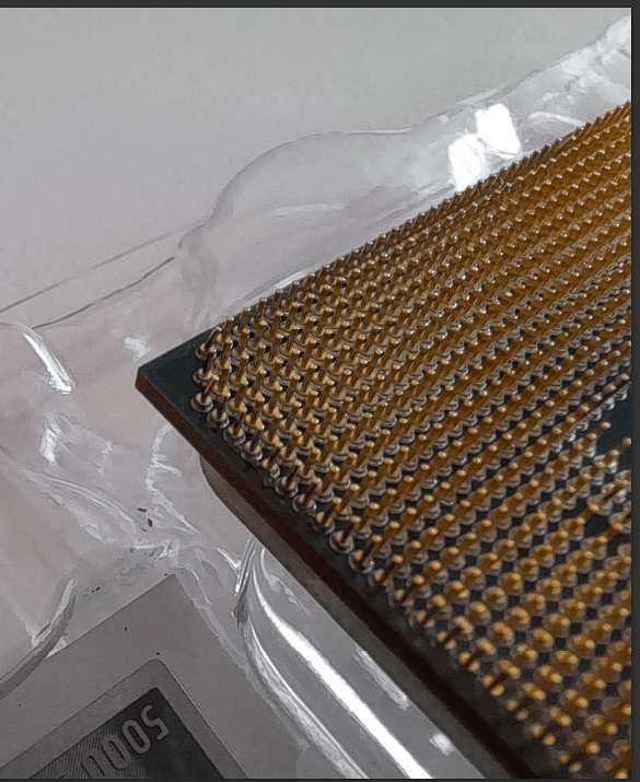

Hallo zusammen,
ich glaube ich habe ein ähnliches Problem.
Ich hoffe ich darf das hier einfach mit rein schicken ...
Mein Bruder hat sich diese CPU gekauft und beim Versuch sie einzubauen sind mehrer PINS verbogen und einer abgebrochen.
Kann man das irgendwie noch retten ?
Ich habe die Schadensbilder mit rein geschickt....
