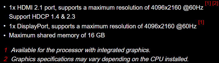

Also ich hab hier ein MSI Mag B550 Tamahawk und laut offiziellen Angaben auf der MSI Homepage wird trotz HDMI 2.1 und DP 1.4 maximal 4K @ 60Hz untertützt. Ich weiß ja nicht was ihr alles so Bords verbaut habt, aber stehen bei euch vielleicht andere Angaben auf der jeweiligen Homepage / Handbuch oder Sonstiges?

Das schreibt MSI zu dem B550 Tomahawlk:
