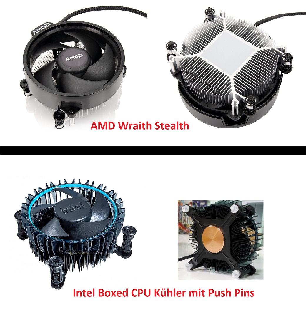

Entweder war der CPU Kühler nicht richtig verschraubt, oder die Original AMD WLP die sich auf dem AMD Boxed Wraith Stealth CPU Kühler befindet war das Problem.
...Ich glaube tatsächlich, Pushpins nicht gedrückt war der Fehler...
Wenn du den den Wraith Stealth Boxed CPU Kühler der Ryzen 5 5600X CPU verwendet hast dann wird der verschraubt, der hat keine Push Pins.
Push Pins gibt es z.B. bei den Intel Boxed CPU Kühlern (Bild unten).
