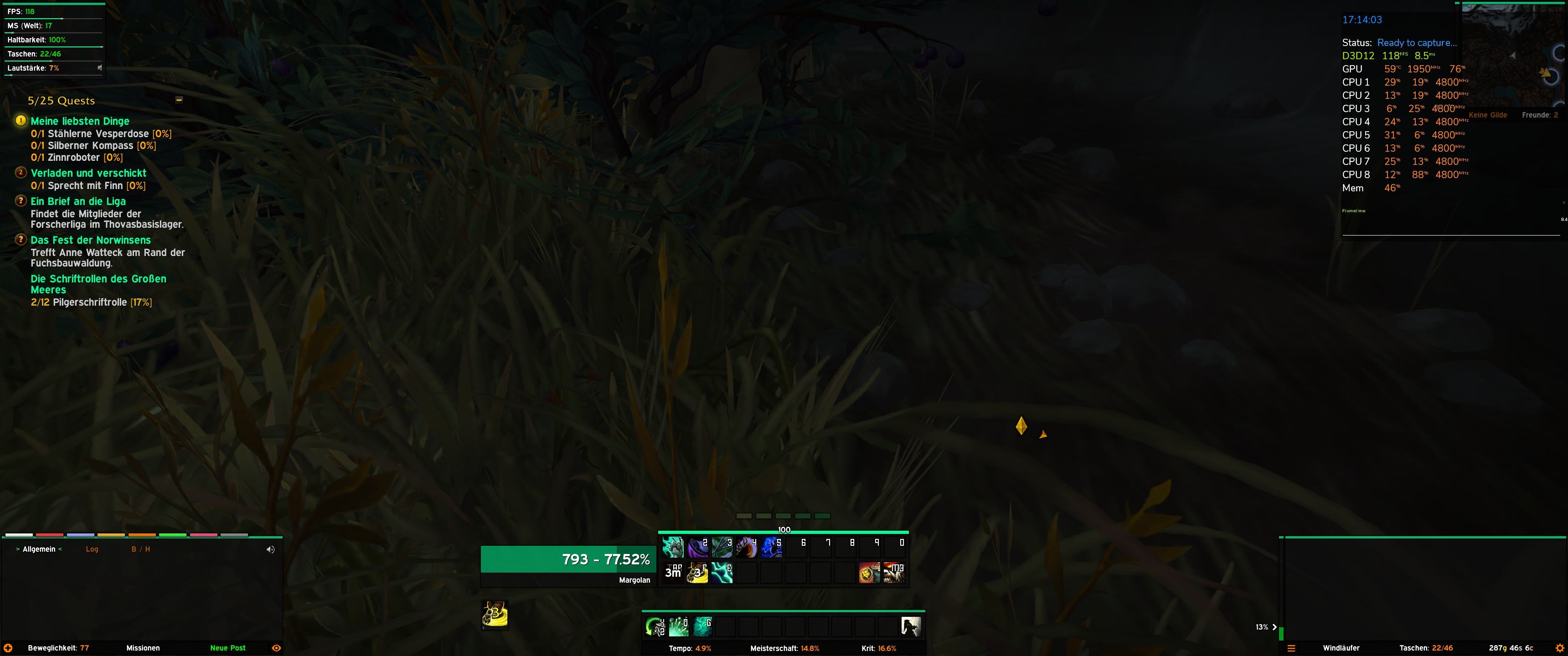

ich hab gerade wow laufen. da bin ich gerade in einem gebiet wo die fps zwischen 118 (cap und 95) schwanken. egal was mit den fps oder frametimes passiert, das bild bleibt nie stehen. einzig sehe ich dass 105 fps nicht mehr so flüssig sind wie die 118. Standbilder 0,0
ein standbild sollte dabei jedoch nicht auftreten

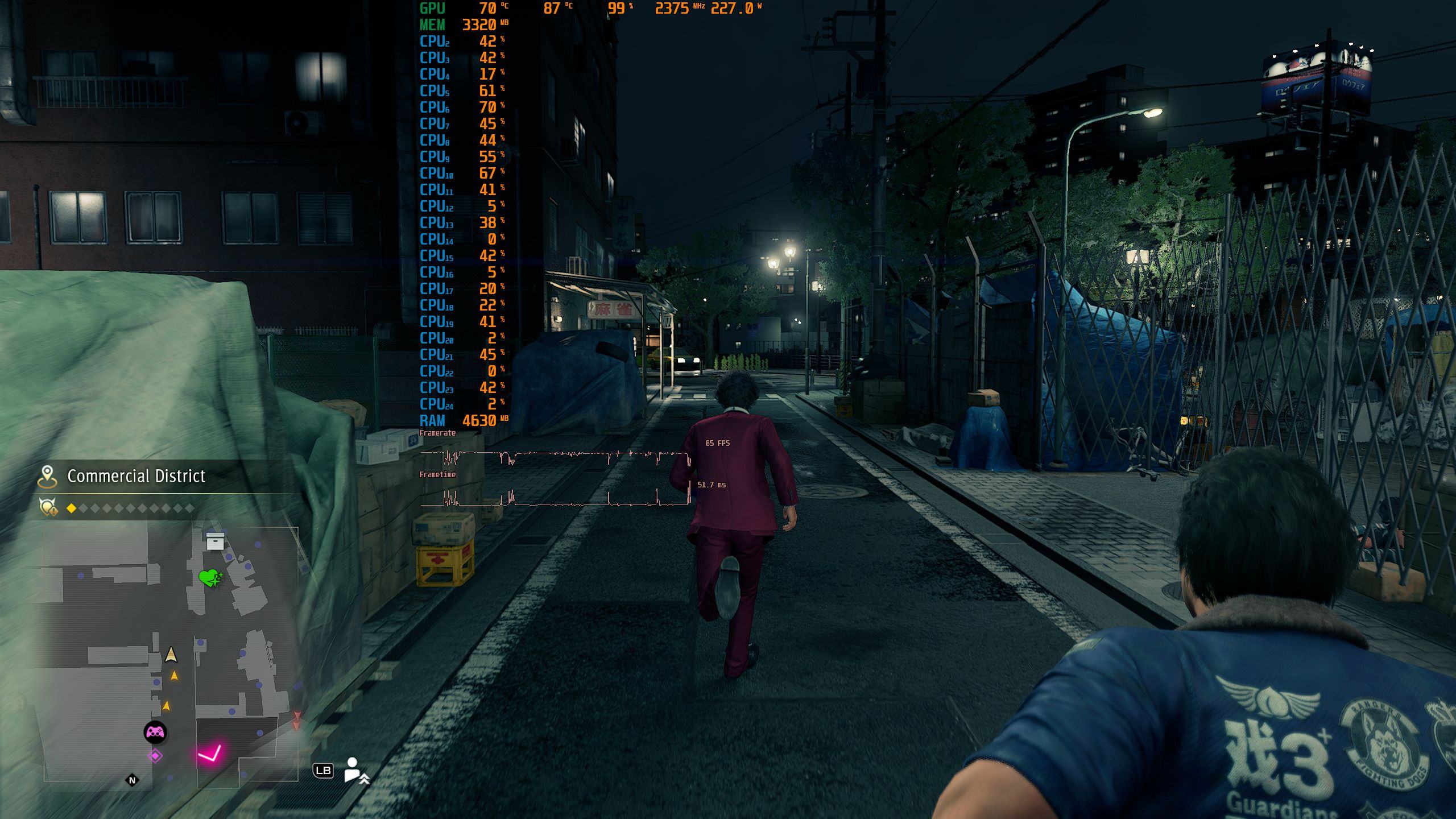

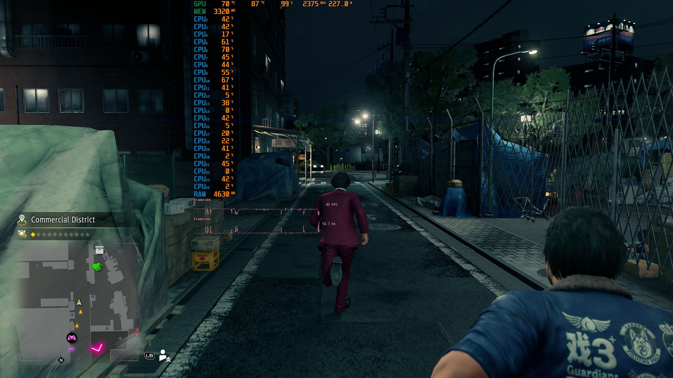

So:
Das ist mir auch etwas extrem. Normalerweise läuft es besser. Aber ab und an darf ich sowas erfahren. Liegt es an der HDD und an Weltstreaming, oder läuft da kategorisch was schief? In manchen Games tritt so ein Verhalten ab und an mal auf.

So:

So:
bei sek 26 ?

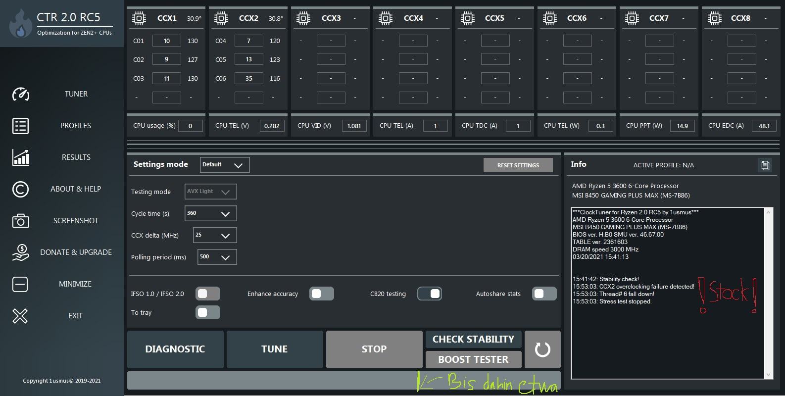

Gestern hatte ich einen dieser Fehlersuche-Tage.
Zunächst hatte ich ja die CPU in Verdacht, was sich zunächst auch bestätigte. Der Stresstest in CTR lief nicht mal mit Stock-Settings durch (siehe Anhang). Dann habe ich lange Zeit ein Setting gesucht, was einigermaßen schnell und stabil durchlief. Dafür habe ich die CPU auf 3,8 GHz all-core und 1,275 Vcore gesetzt (1,075 V SoC). Das lief dann auch durch den Stresstest. Die Games haben auch minimal davon profitiert.
