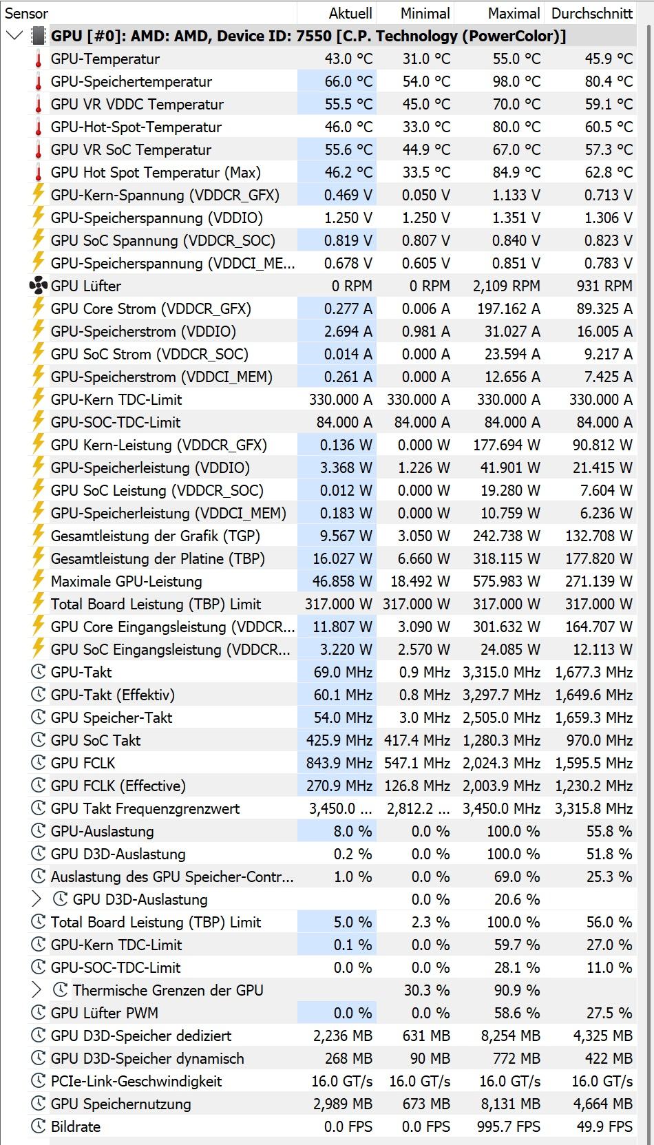

also auch >8° unter meiner. Dann geht die wohl zurück. Mist.
Hattest davor NVIDIA
Dann mach mal mit DDU alles Platt was drauf war,-
aber wenn bereits Offset zwischen GPU und Hotspot bei dir größer ist gleich 30 Grad ist wurde wohl geschlammt bei deiner Karte
wo soll ich mit dem ganzen gedöhnst, was da dran hängt hin?
Pumpe und AGB an den Mora, dann musst du nur zwei Schläuche und ein Kabel zum PC führen.
Außer den GPU Block gibts alles Plug&Play bei Watercool zu kaufen, kost halt nur ein paar €. ;)
Ja, weiss ich
Dachte hattest vielleicht auch mal NV verbaut.
Nun, bei 2200 U/Min noch 100 Grad VRAM - Da ist was falsch gelaufen!
Karte bitte nochmals Raus, nochmals rein da echt schwer in den PCI - Slot bei mir ging
und falls die Vram Temperaturen immer noch so hoch bleiben - Karte RETOUR senden!
so, eine schnelle Neuinstall auf eine andere SSD, ein Lauf Heaven Benchmark.
Wird nicht besser. Karte läuft Stock!

Dann würde ich retounieren.
98 Grad find ich auch zu viel.
Bei der Pure sind 92 Grad max. pendelt sich eher bei 89/90 Grad ein.
Bei der Quicksilver nonXT sinds doch mal max 84 Grad, aber meistens immer so bei 74-76 Grad.
Bei identischen Profilen.
Die Karten takten gleich, VRAM läuft gleich bei 2,7GHz und FT etc.

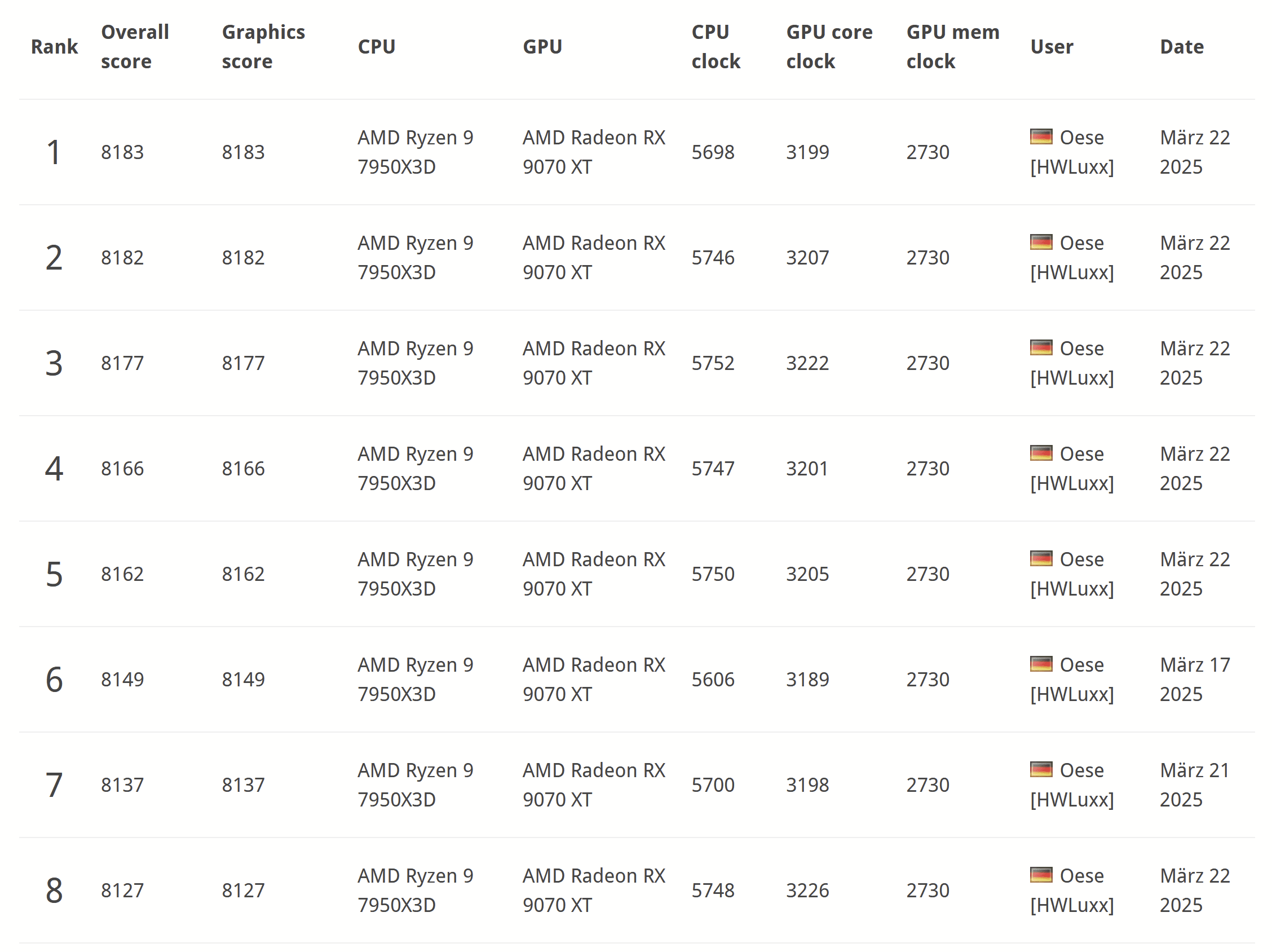

Kleiner Stimmungsaufheller :) Vulkan SN mit 7950x3d und 9070 xt
Steel Nomad Vulkan. Hat mein Rumprobieren halt die Scorelist zugespammt :haha:

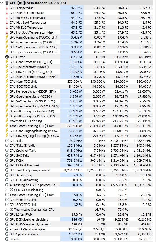

Nach ca. 45 Minuten Doom Eternal, Spiel war dann leider vorbei Boss-Kampf beendet ^^
250W UV-Setting mit 120 FPS Cap.
Die Pure XT:

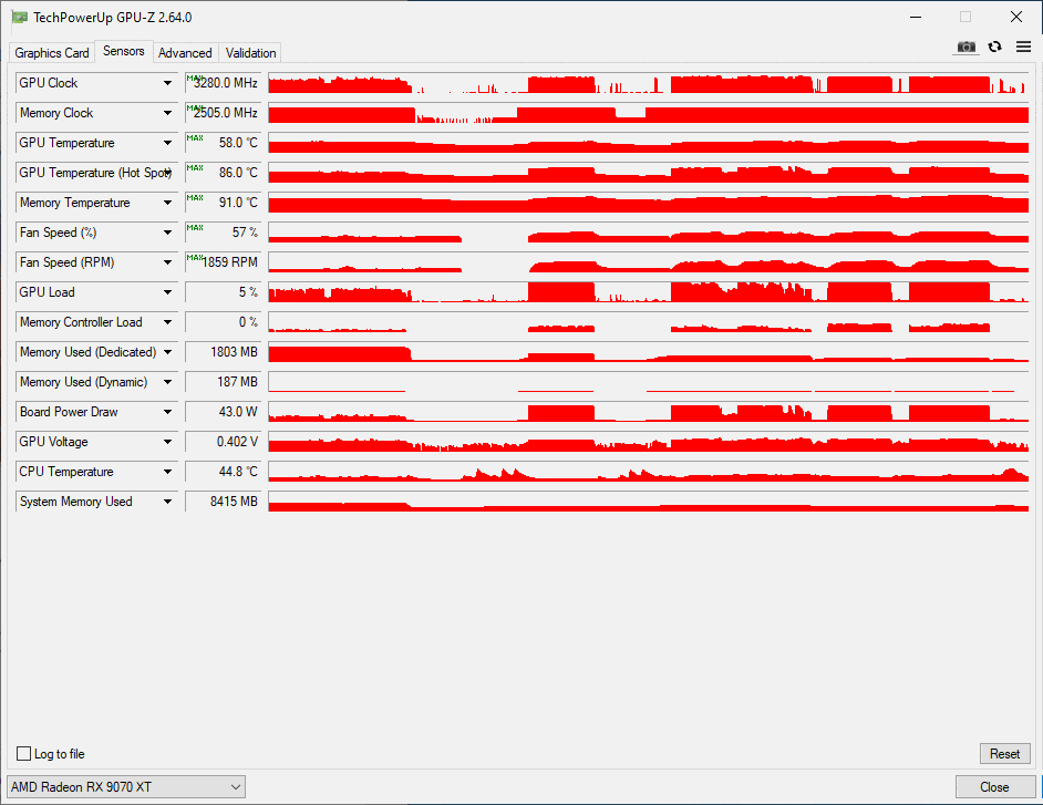

Karte wird lauter als sie sein müsste.
Hab die Lüfer aber angepasst. VRAM nach einem Durchgang bei 85 °C
Hotspot der GPU bei knapp über 70 °C.
Kein Fiepen oder Rasseln mitbekommen.
Kann ja mal einer mit PCIe 5 testen was das im Idle ausmacht wenn man den Slot von auto auf 5 stellt. Naja das ist schwer zu messen weil das immer schwankt. Und zu den Temperaturen, da muss man aufpassen ob man nicht diese Spezialpaste hat die man erst einfahren muss.
