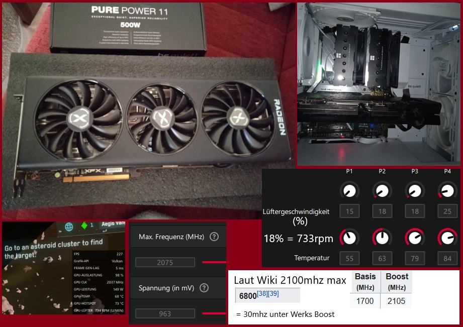

Wie sind eure Erfahrungen bezüglich trimmen auf Effizienz der RX9070 (220W TDP) and RX9070XT (300W TPD)
Meine RX6800 (250W TDP) läuft fix mit 733rpm Lüfter Speed und erreicht nie mehr als 68C° GPU & 73C° Hotspot bei Volllast im 23C° warmen Raum.
Dabei läuft meine Karte mit undervolt und 30mhz unter Werkstakt. (Ram default, also unverändert)
Was ich wissen will:
Ab wie viel Minus Takt läuft eure RX9070XT auch mit zb 700-750rpm stabil bei unter 70C° GPU ?
Ich bitte um ernsthafte Reaktionen und danke euch für eure Bemühungen im voraus.

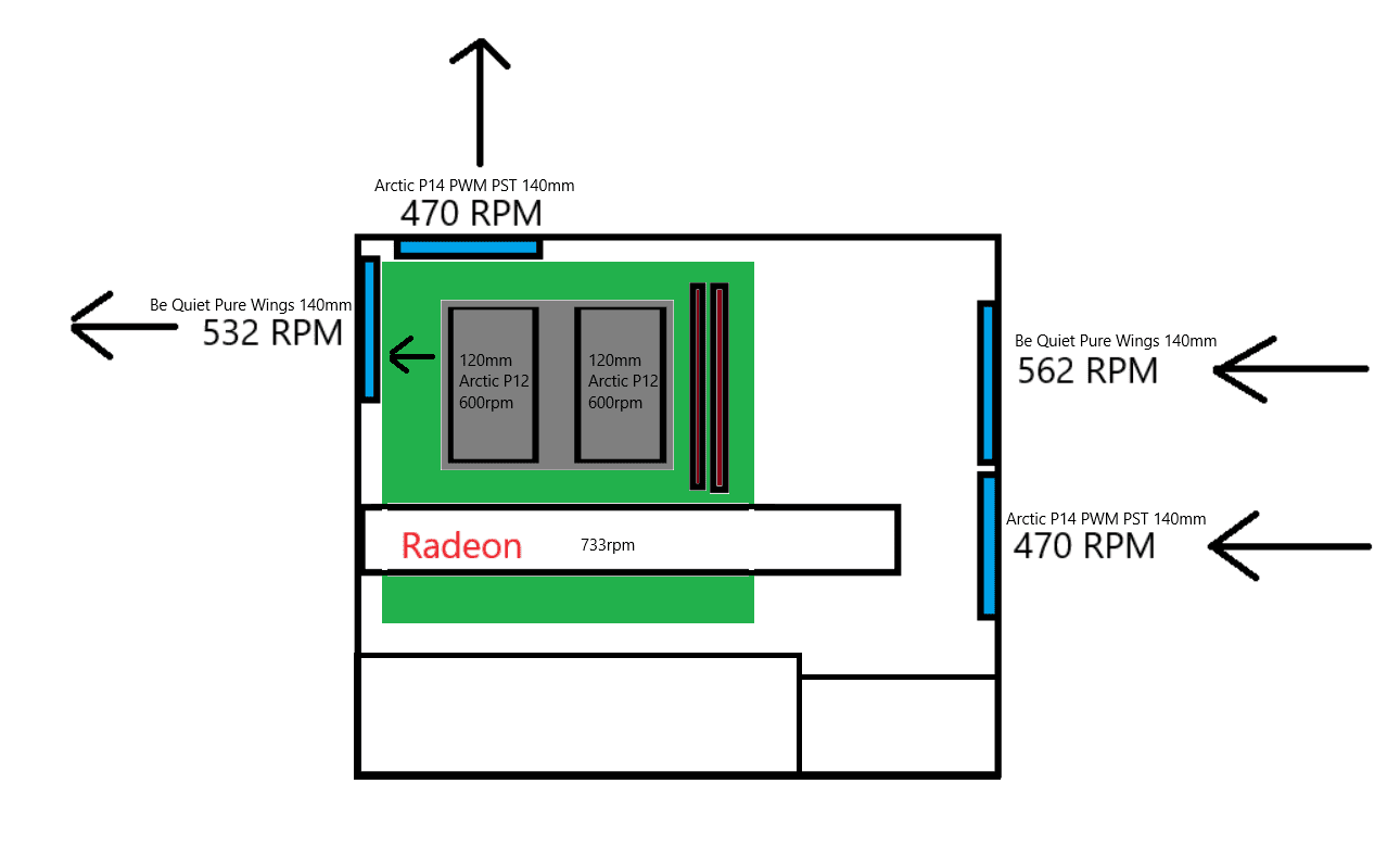

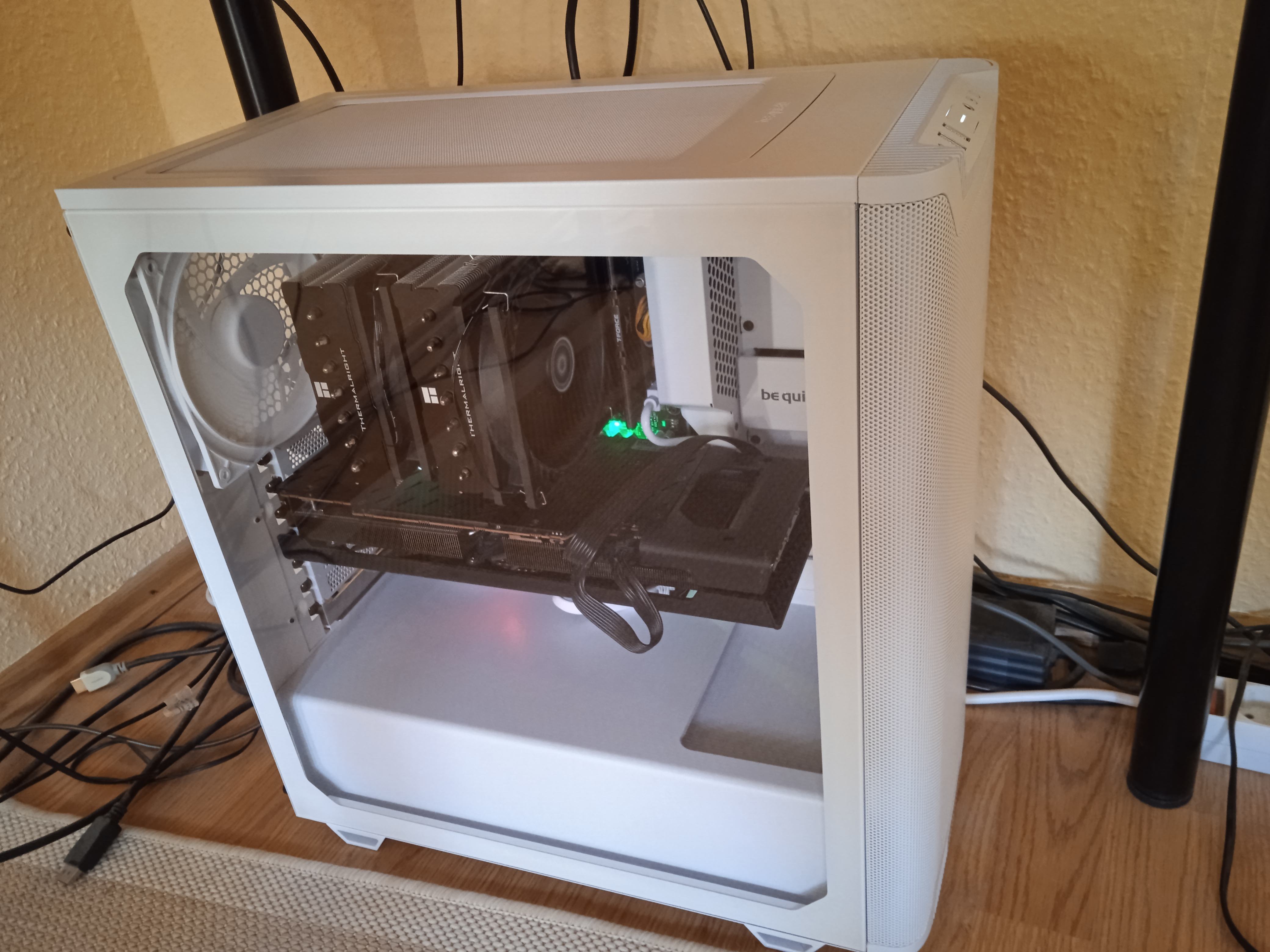

Du hast schon das Pure Base 501 Airflow?
Die Konfig ist gut mit den Lüftern. 👍 Hätte ich auch so gemcht, eventuell die Arctic P14 PWM PST CO kaufen.

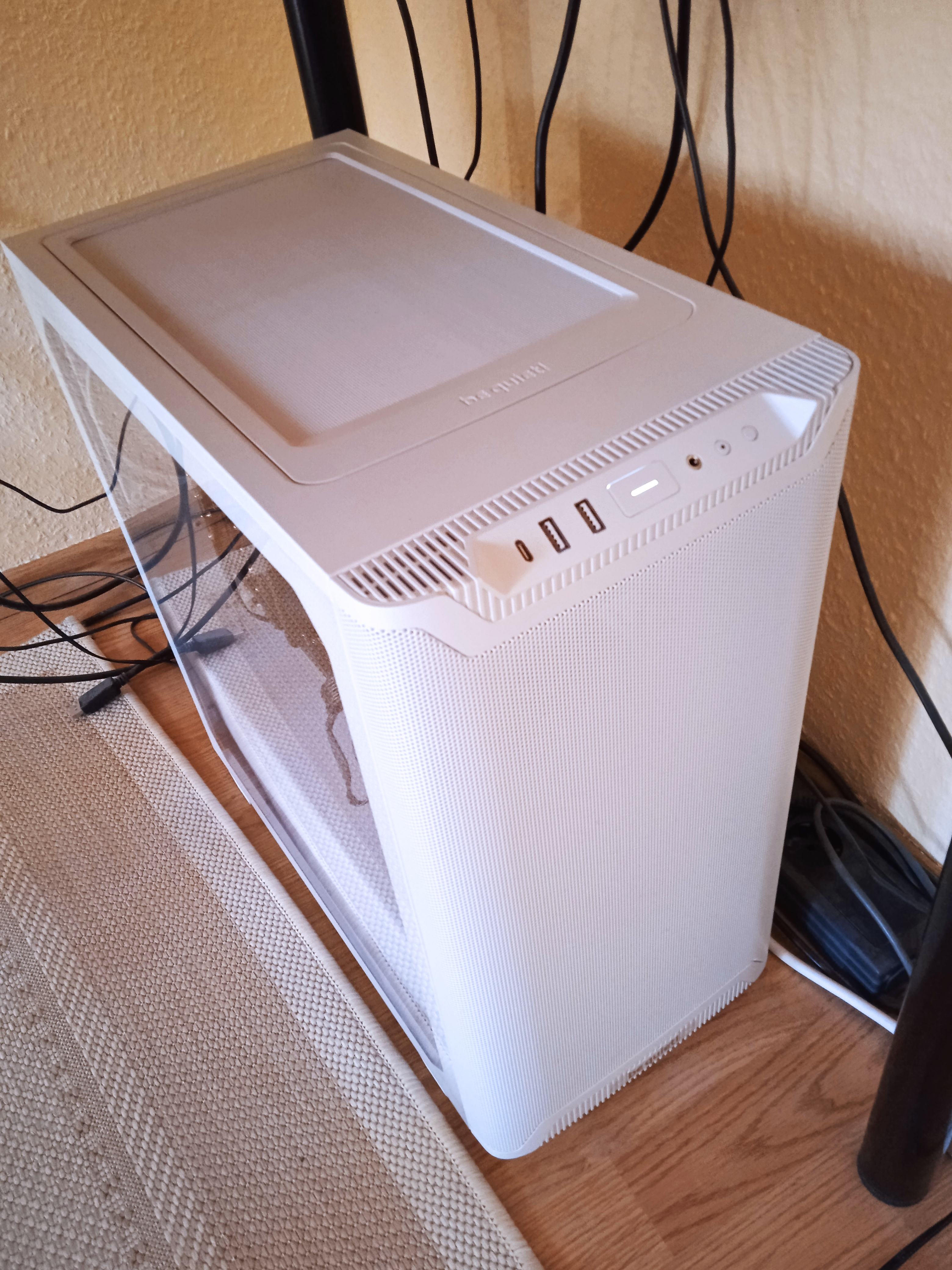

Ja das ist das Be Quiet Pure Base 501 Airflow in Weiß :D
Hab es letzte Woche zusammengebaut.
Bei dem Case waren 2x Pure Wings dabei. Und dazu habe ich 2x Arctic P14 PWM PST verbaut.
Die Pure Wings sind aber deutlich leiser.
Die P14 hört man ab 500rpm. Die Pure Wings erst ab knapp 800rpm.
Daher laufen meine P14 nur mit 470rpm und die Pure wings etwas schneller.
Das Case gabs für 70€ aber mit Wartezeit von 4 Wochen.

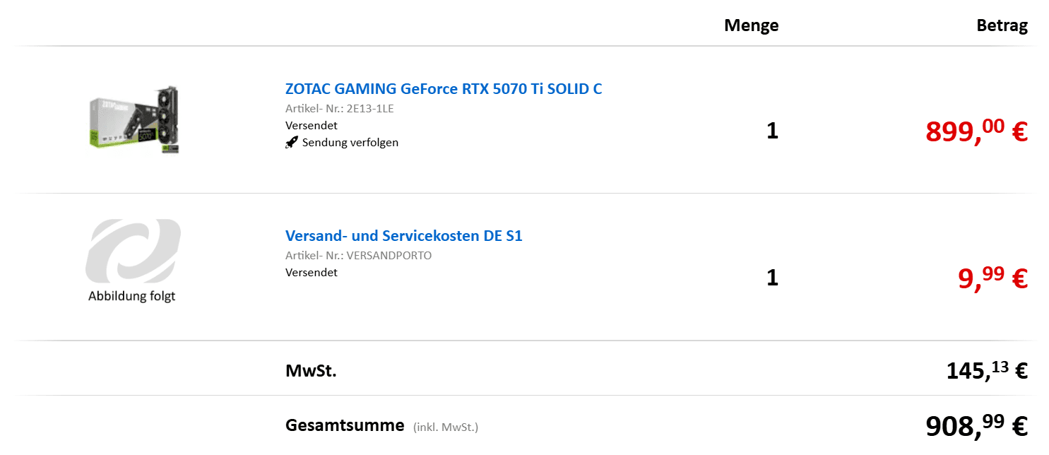

Doch neu für 900 EUR. Eine ZOTAC 5070 Ti SOLID CORE. Deine TUF ist wahrscheinlich besser aber ob die 990 EUR wert ist. Denke nicht, eher die SOLID CORE kaufen. Denke die gibts nächste Woche wieder.
Für den Preis hätte ich es auch gemacht aber nicht für 1050 €.
Ich bereue jetzt eigentlich schon nicht bei NBB bestellt zu haben, hier scheint die 9070 Nitro dauerhaft lieferbar zu sein für 899 €: https://www.notebooksbilliger.de/sapphire+nitro+amd+radeon+rx+9070+xt+gaming+oc+grafikkarte+881358
Der Shop wo ich bestellt habe hat anscheinend immer noch nichts versandt für 20 € mehr. Die Versand- und "Servicekosten" sind auch happig, angesichts des fairen GPU-Preises aber verschmerzbar.
