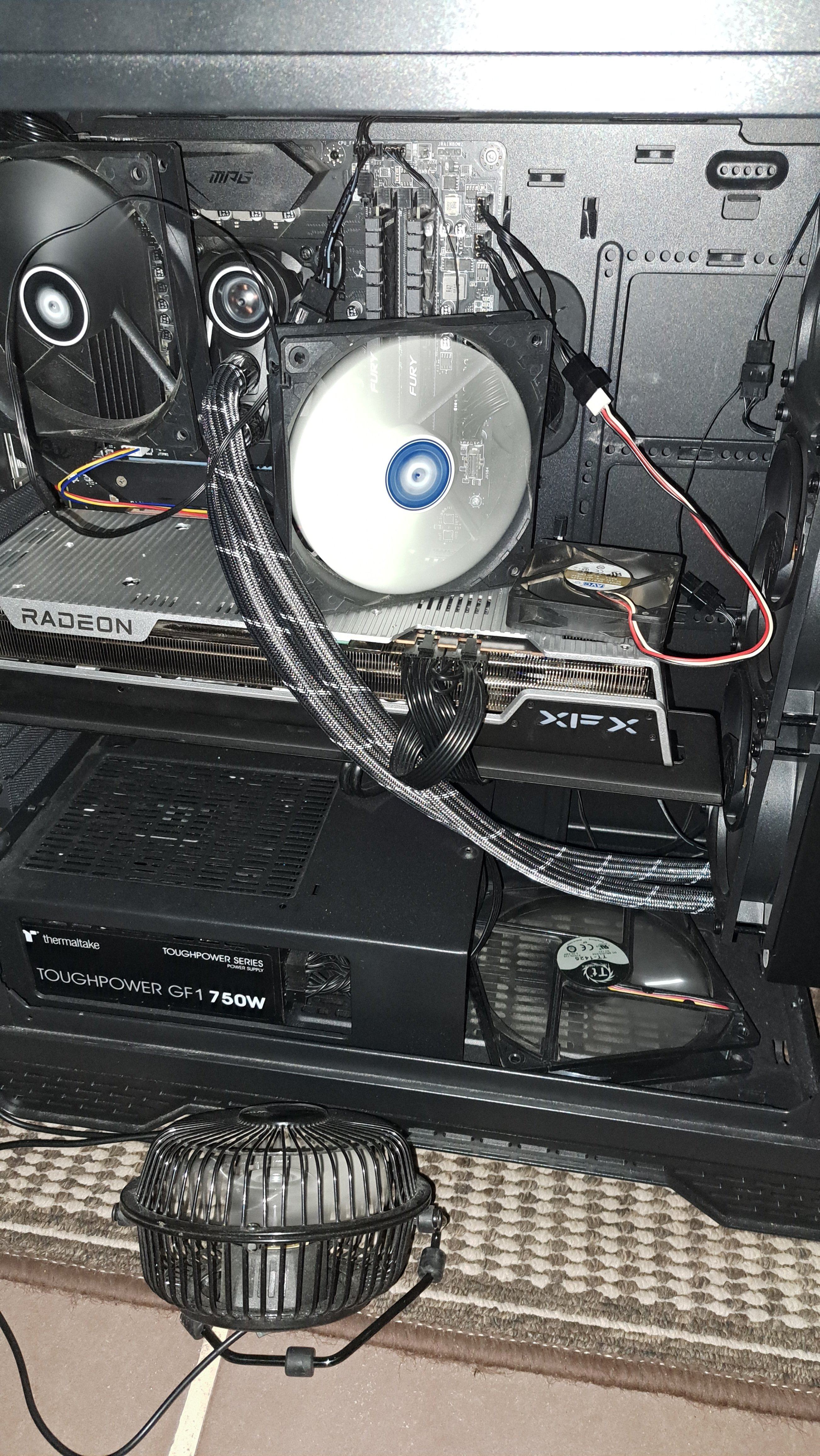

Meine Merc XTX ist tod 😢 Im idle abgreaucht, bzw hab eher das Netzteil in verdacht, ist ne Woche alt, GPU war schon seit nem halben Jahr mit EVC gemodded, zuletzt mit neuem PSU aber härter.

Sieht nach aus das die neue NT von dir ein Problem gehabt hat und scheint das die hat noch andere Komponenten auf PC kapput gemacht. 😳
Wenn NT kapput geht dann es ist gefährlich für all Komponenten auf PC.
Das kann unterschiedlich oder mehrere Dinge sein von mainboard bis GPU.
Muss man schauen welche Fehler code mainboard zeigt bei booten.
Normalerweise wenn man mehr als 600W von NT bei GPU ziehen läst sollte nichts passieren weil NT schaltet aus wenn du über denn Limit gehst.
Habe ich auch fast 1000W mit XTX gehabt und fast 900W bei 4090 und bei XTX schon ab und zu NT ausgeschaltet aber das macht nicht NT kapput. Normalerweise die NTs haben OCP.
OCP war aus bzw OCK vom Netzteil an, das macht aus Multi Single Rail. OCP sollte noch da sein aber viel viel höher. Damit es nicht aus geht bei so viel Verbrauch der GPU.
Error Codes zeigen nur GPU bis jetzt, RAM und CPU scheinen ok zu sein. Storage weiß ich erst wenn ich wieder Bild hab. Da das Ersatznetzteil nicht sofort aus geht und ja sogar bis zum GPU Test bootet kann es sehr sicher kein Kurzschluss der GPU sein. Habe auch ein WireView verbaut, GPU zieht beim Boot 5-30W, also normal. Hat bestimmt einmal nen Schock vom Netzteil bekommen, Spannungsversorgung hat es überlebt aber irgend eine andere wichtige Komponente nicht. Evtl sehe ich was es war wenn ich sie auseinander bau.
Das Netzteil geht zurück zum Untersuchen, immerhin hab ich den Express Austausch Service von denen. Sollte also nächste Mittwoch spätestens ein neues PSU haben. Und muss dann erstmal dumm schauen wer mir die GPU ersetzt (wahrscheinlich muss ich selbst zahlen).
🤣 GPU geht wieder. Hatte nur Netzteil in der Steckdose, Monitor usw nicht, zum Testen.
Ist das normal das ein PC nicht bootet ohne Monitor und GPU Error Codes wirft? Könnte schwören früher ging das.
XFX habe ich schon 2xRMA .EVC ablöten und ab in die RMA. Dauert meistens 4Wo. Bei wem gekauft?
Ja,dann ist es ja gut :d
Gut das es nur NT war. :d
Ich glaube ohne Monitor Kabel an meine Aqua hat mein PC auch nicht gebootet.
Mein Dark Hero macht auch ein Hupkonzert (PC Speaker), wenn ihm Bildschirm oder Tastatur fehlen.

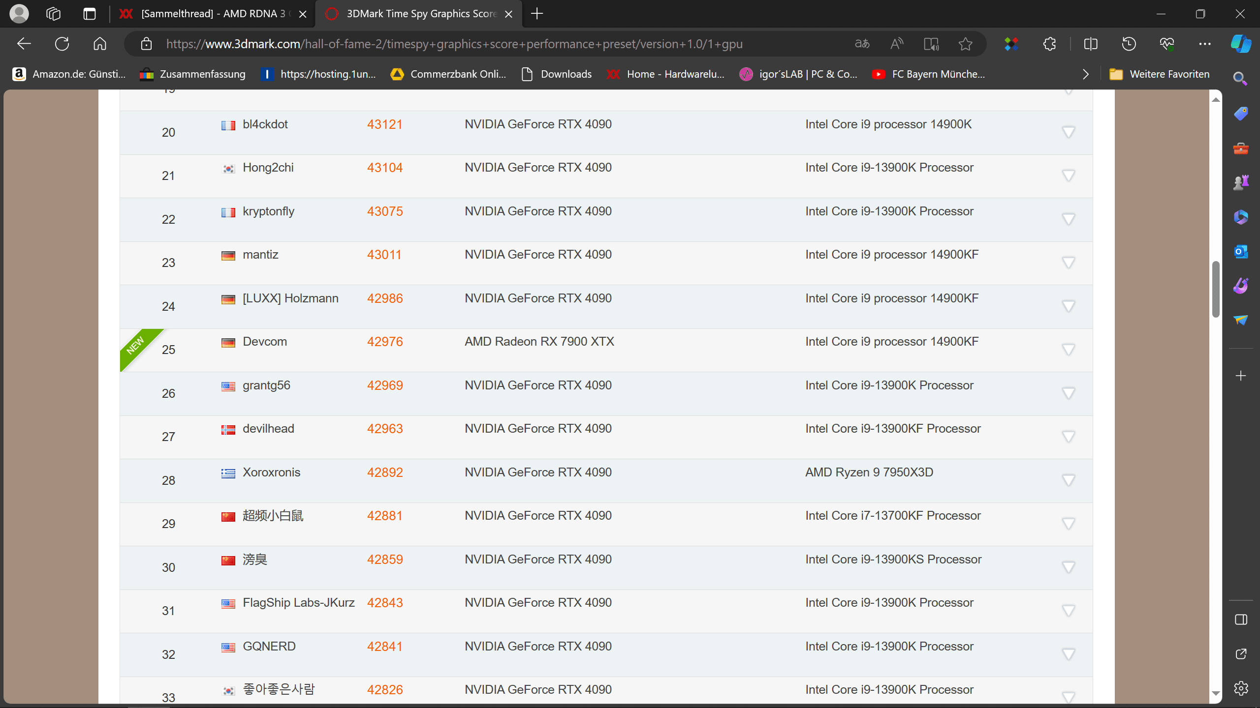

Doch ,bin wohl der einzige.🤔
Am WE mach ich nochmal was, mal sehen ob man die Reihenfolge noch verändern kann.
Alter Schwede, locker doppelte Leistung von meiner 6900 :D Schönes Ergebnis!
