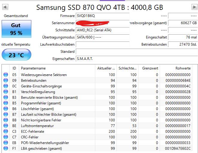

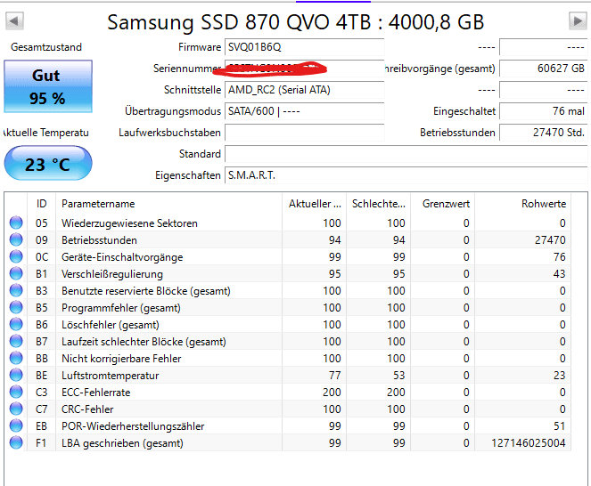

Poste doch bitte mal den Screenshot von CrystalDiskInfo für die Platte, ziehe aber bitte das Fenster soweit auf, dass alle Attribute und auch die Rohwerte vollständig sichtbar sind, also keine Scrollbalken mehr erscheinen. Bitte mache den Screenshot aus Windows und nicht mit einer Kamera vom Bildschirm und nur den Screen von CrystalDiskInfo, den kann man CrystalDiskInfo selbst unter Datei und Save (Image) erzeugen und unter unter Optionen gibt es den Punkt "Seriennummer ausblenden", wenn man dies möchte.
Danke für deine Antwort. Anbei der Screenshot.
Das ist eine SSD und die Werte sind absolut in Ordnung. An welchem Mainboard hängt die? Der AMD RaidXpert2 ist ja schon uralt und es gab ab der 860 EVO oder 870 EVO Probleme an den SATA Host Controllern der AM3/AM3+ Mainboards, die laut Samsung damals an einem Fehler in diesen SATA Host Controller lagen und daher von Samsung nicht zu beheben ist. AMD hat da meines Wissens nach auch nie was gemacht, die Plattformen waren damals ja auch schon EoL.
