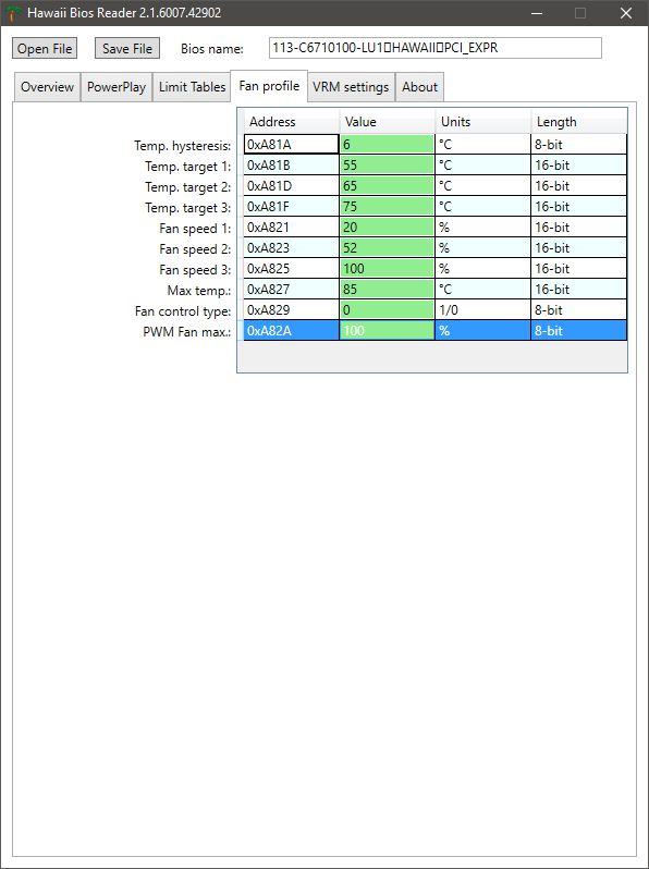

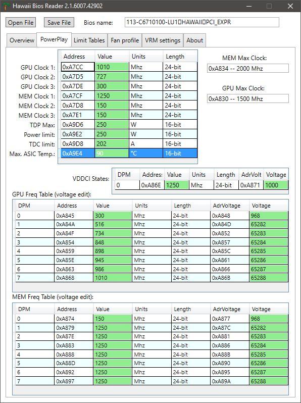

Hallo, ich hab nun mein Bios (290X Tri-X OC mit 1010MHz auf 290X Referenz mit Morpheus) ausgelesen und etwas angepasst.
Könnt ihr mir sagen, ob das grob tut, was es soll ehe ich es flashe? Meine Punkte:
PowerPlay
1) Powertarget von 210 auf 250W hoch, einfach so
2) VRAM State 2 von 1250 auf 300MHz, weil ich am Desktop mit 2 Monitoren nicht ständig 1250MHz mit voller Spannung haben will
3) Max Temp etwas runter, das müsste sein, wo sie drosseln beginnt, oder? Sicher ist sicher, erreiche ich eh nie

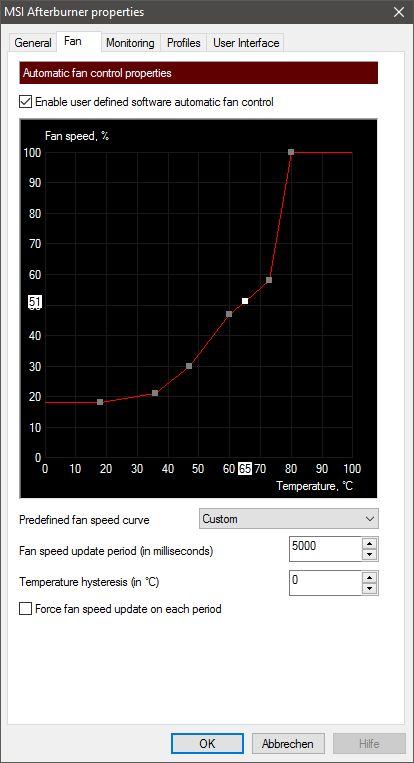

Fan
Ich habe hier versucht, meine AB Lüfterkurve halbwegs hinzukriegen - mit Stock hab ich ingame 70° Chip und 100+° am Morpheus - da der Afterburner die ab und an nicht aktiviert hatte ich das schon mehrmals versehentlich. Ich will meine VRMs nicht unnötig quälen und daher meine Kurve (auch angehängt) ins Bios schreiben.
Wäre super, wenn da noch wer drüberschauen könnte :)
Mit der Kurve im AB hab ich fast immer 65-68°C bei ~45-55% Fanspeed.
Ich werde den AB auch weiterhin laufen lassen, die Kurve im Bios will ich nur als Notfall-Fallback, dass da nicht mehr die VRMs kochen.

Was mir noch vom letzten Hawaii-BIOS-Mod in Erinnerung ist:
Zu 1) Würde ich noch höher anheben, solange die VRM-Temperaturen noch im Rahmen sind. Dann läuft man auch nicht ins power limit, ohne etwas im Treiber einstellen zu müssen.
Zu 2) Passt irgendwie zu keinem Deiner Screenshots. Ob das funktioniert, weiß ich nicht - ich habe meinen zweiten Monitor an der iGPU laufen.
Zu 3) Die Sicherheitsgrenze niedriger ansetzen als AMD selbst? Wenn Du die Temperatur eh nicht erreichst, ist's egal, aber wenn Dir das ein besseres Gefühl gibt, schadet es ja nicht.
