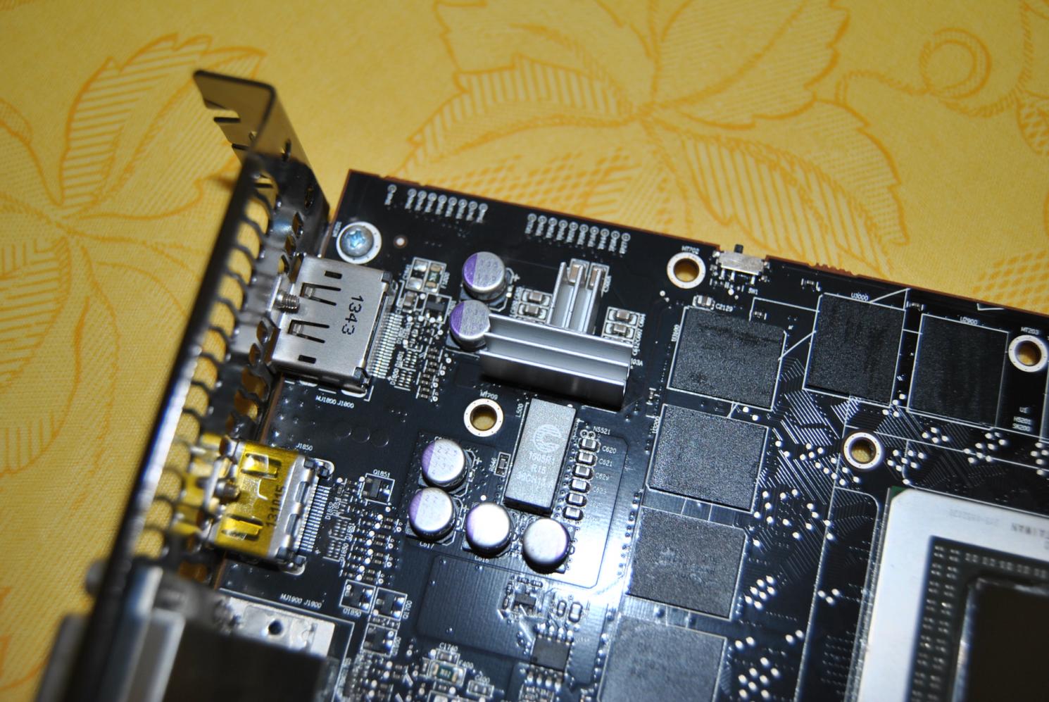

@Buster:
VRM1 dürfte der kleine VRM Part auf der linken Seite sein
hast du da einen Kühler drauf und zwar richtig?
muss mal nach Bildern bei mir schauen, hab mir da was gebastelt damit alles abgedeckt ist
EDIT:
aber ich vermute mal, da hast nicht darauf geachtet und keine Kühlköperchen draufgesetzt
an die Stelle:
hast du da einen Kühlkörper gesetzt?
so sah es mal in meinem Rechner aus :d

@Buster:
EDIT:
an die Stelle:
http://www.computerbase.de/forum/attachment.php?attachmentid=497936&d=1434041599
Da hab ich nix hingeklebt... Ich hab gar kein weiteres Kühlkörperchen aufgeklebt...

Na mal gucken. Der Kühlkörper von xfx da drauf ist ja auch nur geschreubt, vllt. zieh ich da nochmal.
Zum Bild: Uiuiuiuiuiui
Bei meinem Originalkühler werden die VRM2 (kleine Dreieck/T-stück) mit gekühlt (Kühlerplatte in Verbindung mit Wärmeleitpad). Die Spanungswandler für den Ram sollten aber eh nicht so warm werden.
Schaden würde es aber nicht, falls du iwo noch welche rumliegen hast, Kühlkörper zu montieren.

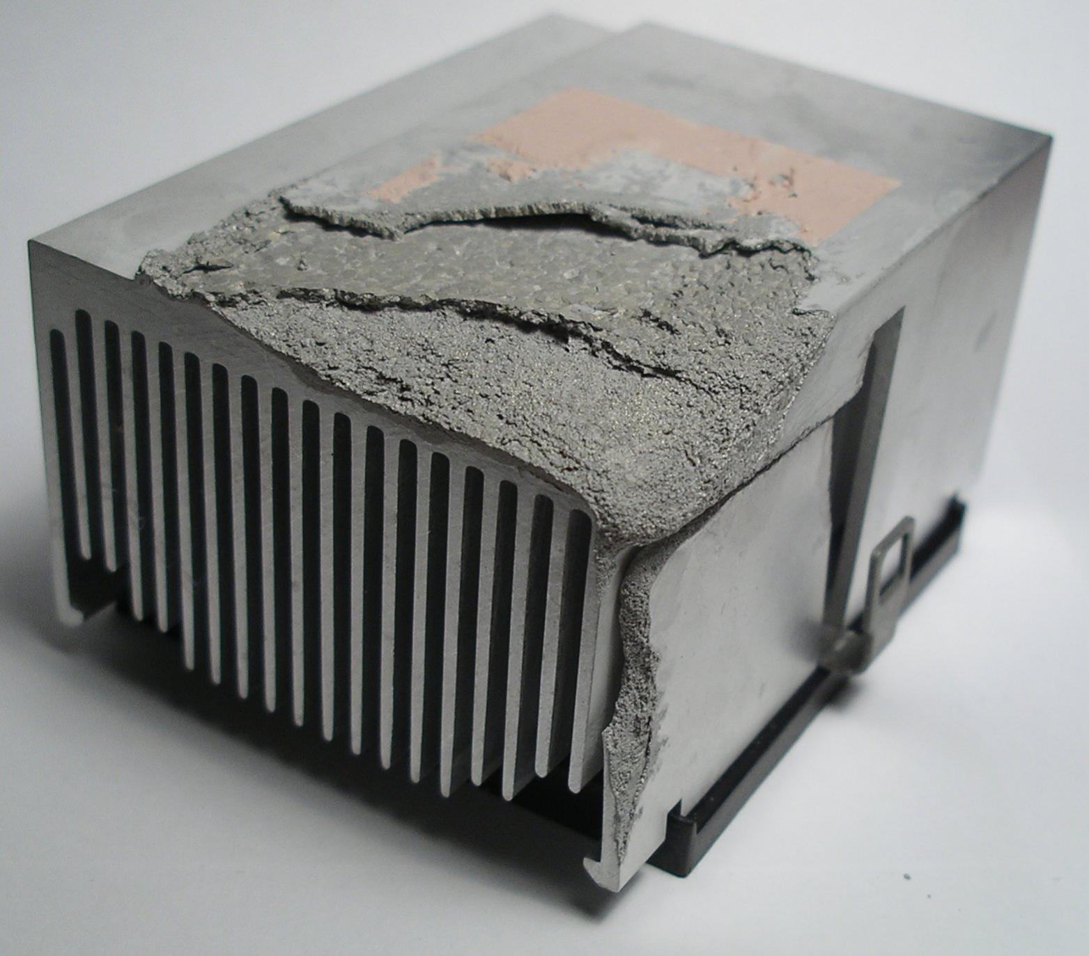

nachdem ich völlig entnervt aufgrund von Defekten im Anlieferzustand zwei ASRock Z97 Extreme4 Boards zurückgeschickt habe bin ich nur beim MSI Z97 Gaming 5 gelandet. Leider konnte ich mit diesem Board die Benchmarkergebnisse genauso wenig erreichen wie mir den ASRock Boards, die waren vergleichbar "schlecht" und die Karte lies sich viel schlechter übertakten.
Was mir dann zuletzt auffiel war, dass die Temperaturen in den div. Benchmarks relativ hoch waren (Valley ca. 85°C). Aufgrund dessen habe ich mal den Kühler von der Karte geschraubt und festgestellt, dass diese graue, spröde Masse nicht mehr wirklich viel mit Wärmeleitpaste zu tun hat. Daraufhin habe ich die Paste erneuert und voila ich konnte die alten Taktraten ohne Probleme (Bildfehler, Freezes etc.) auf Anhieb wieder fahren. Die Ergebnisse konnte ich auch wieder erreichen und im Valley Bench komme ich gerade mal aus knapp max. 60°C, das sind ca 20° C weniger. Auch beim zocken bleiben die Temps ca. 10-15 °C unter denen mit der alten Paste.
Es war mir klar, dass die Paste einen Einfluss auf die Temperatur hat, aber dass dieser so groß ausfällt hätte ich nicht gedacht. Vor allem, dass die Stabilität der Karte beim Übertakten und die damit verbundene Einschränkung der Taktraten so groß ist hätte ich nicht gedacht.
Gruß
Freut mich zu hören das alles wieder läuft.
Naja es muss nicht nur die alte Wärmeleitpaste an sich sein. Da spielen viele Dinge mit rein wie richtig aufgetragene Paste und genügend Anpressdruck.
Im Normalfall läuft "kühlere" Hardware immer stabiler und hat somit auch mehr Luft nach oben, was das takten betrifft. Obwohl eine 290/390 bei 85Grad noch nicht runter takten sollte.
Generell kann man wohl sagen das es sich lohnt alle 2 Jahre mal die Paste zu erneuern und den Kühler zu entstauben.
MfG
du hast doch erst ein paar Sätze vorher geschrieben, dass diese graue, spröde (=trocken) Massen nicht mehr viel mit WLP zu tun hat
also ist das absolut nicht verwunderlich
das das Resultat der alten WLP so ausgefallen ist wundert mich selber auch etwas, inbesondere wenn die Temperaturen ja eigentlich noch halbwegs i.O. waren....
Wenn die Paste ungleichmäßig verteilt ist, kann es nicht sein, dass der Sensor eine akzeptable Temperatur anzeigt, während ein anderer Bereich des Chips deutlich heißer und dabei instabil wird? Ich nehme mal an, im Chip ist nur ein Sensor (zentral?) verbaut.
Es waren tatsächlich kleine Stellen auf dem Chip, auf denen keine Paste mehr war. Ob diese auf dem Kühler hingen habe ich nicht kontrolliert.

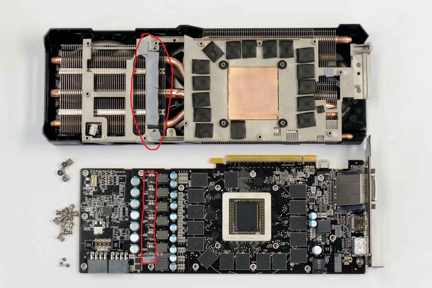

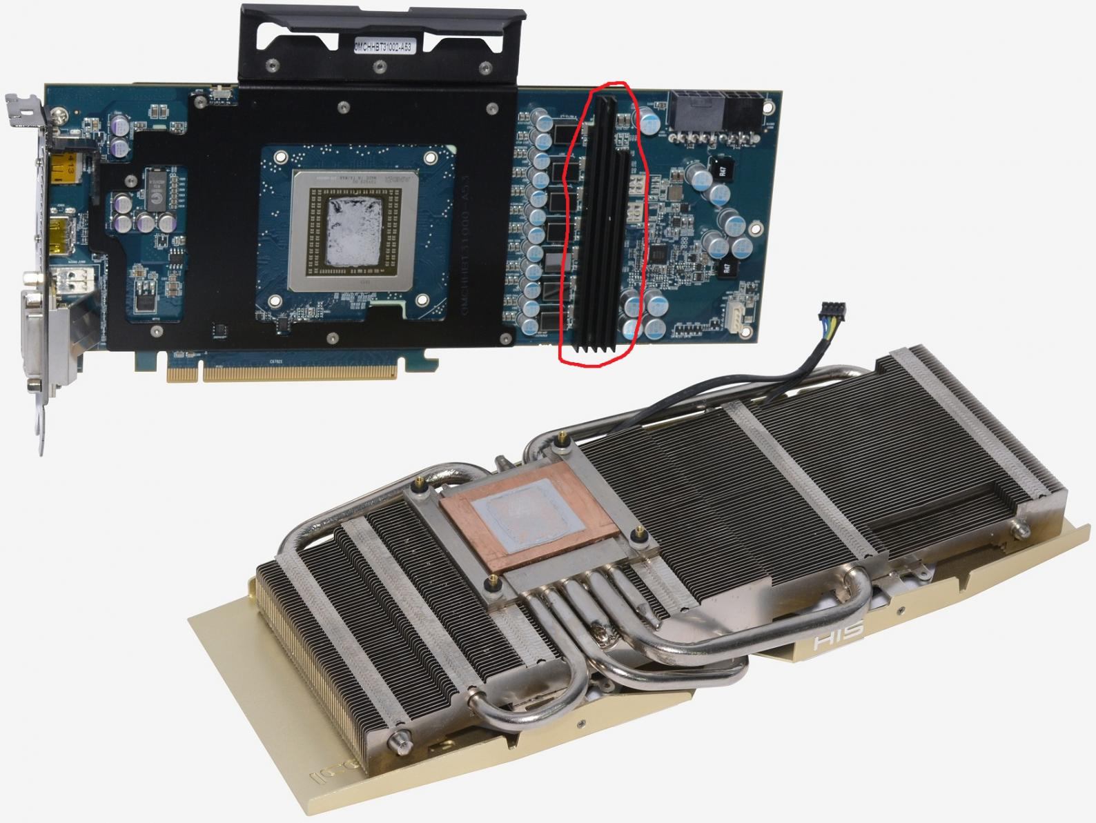

ich zitiere mich mal selbst, da in dem anderen thread niemand antwortet:
ich hoffe ich bin in dem thread hier richtig. meine frage dreht sich um die vrm1 kühlung der verschiedenen r9 390 custom karten. ich selbst habe eine r9 290 und schlechte erfahrungen mit der vrm1 temperatur gemacht, sowohl mit standard kühler (powercolor pcs+), sowie mit einem morpheus. allerdings wird der vrm1 in beiden fällen von einem kleinen extra heatsink gekühlt, wogegen viele hersteller mittlerweile dazu übergegangen sind, dass der hauptkühlkörper direkten kontakt zum vrm1 hat.
macht diese alternative kühllösung einen signifikanten unterschied? ich frage konkret, weil in der kaufberatung gerne die r9 390 von his empfohlen wird, welche ebenfalls einen extra kühlkörper für den vrm1 nutzt, im gegensatz zu zb sapphire, gigabyte oder msi.
ich hoffe mit den bildern wird erkenntlich, was ich meine: (bild 1: his, bild 2: sapphire)
Anhang anzeigen 349899Anhang anzeigen 349900
Moin,
ich habe die HIS 290X Iceq2 ( Selbe Kühlkonstruktion )
VRM sind nicht gerade so top. Mit Accelero Kühler gehts natürlich wieder, allerdings liegen die Teile für die Wasserkühlung schon im Schrank.
Werde im laufe dieser Woche auf Wasser umrüsten.
Wenn du eine kühle sparsame Karte haben möchtest gehe auf GTX970 wenn du FullHD spielst, ansonsten QHD und "mehr" GTX 980.
Ich hab ja die 390x von xfx. Bilder sind weiter oben.
Ich hatte mit dem original Kühler bessere vrm1 Temps als mit dem morpheus. Was aber wahrscheinlich daran liegt, das bei niedriger Drehzahl beim Morpheus wenig "unten" ankommt, da die Lamellen ja ziemlich eng sind. Mit erhöhter Drehzahl wird aber vrm1 wieder gut gekühlt.
Ich würde zur werksseitigen Kühlerplatte raten, da die beim Umbau (auf morpheus) drauf bleiben kann. In deinem Beispiel also eher zur HIS.
Also mein originaler TriXkühler (290x referenz) von Sapphire hat die vrms selbst mit OC unter 80 Grad gehalten (Heaven3d und Lüfter auf Anschlag). Ohne Oc ging das natürlich deutlich leiser.
Ist meiner Meinungs nach auch die bessere Kühloption, da deutlich mehr kühlfläche anliegt als bei den extra kleinen Kühlkörpern.
Soweit ich weiss sollen MSI uns Sapphire die besseren Kühllösungen haben.

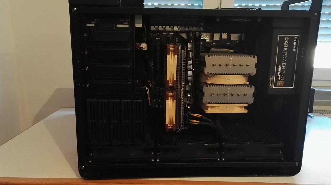

edit: hier ein photo:
Sieht auf jeden Fall sauber verbaut aus, also auch kein Kabelwirrwarr oder so zu sehen. Evtl. liegt es einfach an dem doch recht kompakten Volumen des Case, dass die Abluft sich hier etwas sammelt als in größeren Gehäusen. Ich hab ein Antec P380 mit einer 290 + Morpheus + 2 eLoops auf festen 7V laufen. Glaube die drehen auf 700-800 U/min.. Da erreiche ich unter Ingame-Last (Rainbow:Six Siege / BF4) aktuell auf der GPU ca. 60° und den VRM1 70°. Dort hab ich aber auch einen kleinen Kühler drauf geklebt.
Also ich erreiche auch höhere Temps auf vrm1 als auf core. Ich denke, das liegt wirklich an den engeren Lamellen des Morpheus. Wenn ich normal ein Spiel laufen lasse, würde es für core ~70°C reichen die Lüfter mit ca. 50% drehen zu lassen. Da wird aber je nach Spiel vrm1 über 90-100° warm. Wenn ich die Lüfter dann aufdrehe auf 90% lande ich bei 80°C.
Ich habe aber wie gesagt die XFX Platte drauf.
Eventuell würden Lüfter mit sehr hohem statischen Druck helfen.
Also ich muss schon sagen das is wirklich ein sehr sehr schöner PC den du da gebaut hast :love: ! (bin fast ein bisserl neidisch :)) Und nachdem drei Lüfter von unten reinblasen sollte eig auch die Frischluftzufuhr ausreichen; es könnte aber natürlich sein, dass der Bereich zwischen den HDD-Trays und den F12er Noctuas nicht optimal mit Luft versorgt wird, da der Morpheus + Lüfter den Airflow des mittleren unteren Gehäuselüfter in diesen Bereich mehr oder weniger vollständig blockiert und der linke untere Gehäuselüfter ebenfalls nicht weit kommt nachdem die SSD ganz unten im Festplattenkäfig montiert ist. Zudem wird die warme Luft links vom PCB der Grafikkarte so wie ich das sehe überhaupt nicht aktiv nach oben abtransportiert, was in Verbindung mit der ohnehin möglicherweise nicht optimalen Belüftung im oberen linken Bereich vll tatsächlich ein Problem sein könnte. Is aber nur eine Vermutung...
