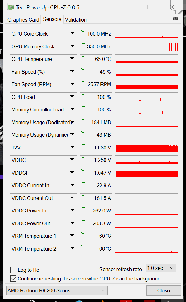

sei froh meine Sapphire trix oc New Edition hat ab werk schon 1,20V anliegen
für 1100 braucht es 1,25V was mich nur wundert das sie so wenig Strom dabei zieht laut GPU-Z 1100.gif
Powertune ist bei 25% den bei weinger % Drosselt sie :stupid:
in Benchmarks braucht sie weniger Voltage aber was bringt das...
für 1100 braucht es 1,25V was mich nur wundert das sie so wenig Strom dabei zieht laut GPU-Z Anhang anzeigen 344414
Liegt daran das die GPUz Werte Käse sind.
Powertune regelt bei 300W ab. Bedeutet bei +25% darf deine Karte gesamt 375W ziehen bevor Powertune runter regelt. Bedeutet natürlich auch, das die Karte mit 300W nicht auskommt (mit OC).

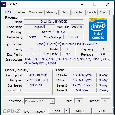

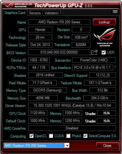

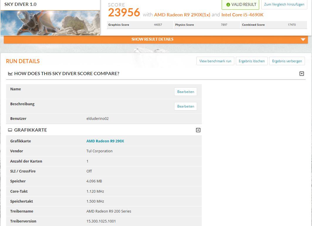

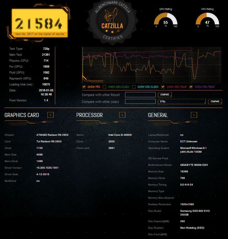

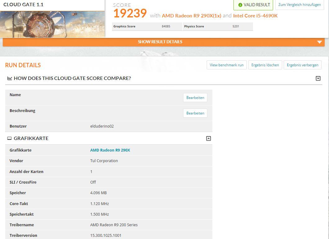

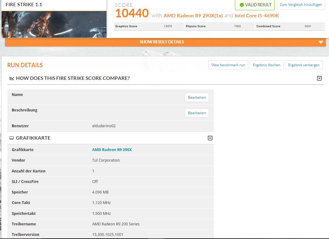

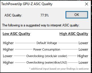

als absoluter OC Anfänger bin ich beim Recherchieren zu dem Thema über diesen Thread gestolpert. Nach kurzem Einlesen habe ich nach bestem Wissen und Gewissen die versch. Benches durchgeführt. Anbei die Ergebnisse:
(Catzilla)
Ragman1976 │720P│ 21361 │ 290X │ 1120/1500MHz │ 77,9% │ Luft │+30mV
(3DMark13)
Ragman1976 │ 3DMark │ 47204 │ 290X │ 1120/1500MHz │ 77,9% │ Luft │+30mV
Powerlimit +50%
Hier noch ein paar Angaben zum System:
Prozessor: Intel Core i5-4690K
Mainboard: Gigabyte GA-B85M-D3H
GPU: PowerColor TurboDuo Radeon R9 290X
Netzteil: Corsair CS550
Leider ist es mit nicht gelungen, wie in euren Screenshots, die Ergebnisse der drei 3D-Mark Tests untereinander darzustellen, daher für jeden Test ein einzelnes Bild.
Ob die Einstellungen beim Spielen funktionieren kann ich noch nicht sagen, das muss ich erst noch austesten
Was mit den Einstellungen ab und an passiert ist, dass der Bildschirm direkt nach dem Hochfahren schwarz wird, der Rechner läuft noch, aber ich sehe wie gesagt nur noch "schwarz". An was kann das liegen?
Mir ist auch aufgefallen, dass es unter Hochlast aus dem Gehäuse zwitschert und pfeift, kann es sein dass das Netzteil zu schwach ist?
Falls ich was falsch gemacht habe (die Werte erscheinen mir etwas hoch), sagt mit bitte bescheid und seht es mir nach, wie gesagt ich bin OC Neuling.
Gruß

@ragman
Hast du doch super gemacht!
Du hast eine der besseren Karten offenbar, meine 390, was streng genommen die selbe Karte ist, macht die 1120 / 1600 ebenfalls mit +30.
Für 1170 / 1700 bräuchte ich schon +100, dieser geringe Unterschied ist mir aber nicht +70 wert inkl mehr Abwärme und Verbrauch.
Beachte das mit höherer voltage auch der Ram mehr Saft kriegt und sich dadurch höher takten lassen könnte. Aber immer zu erst die GPU ausloten da sie den meisten zugewinn bringt.
