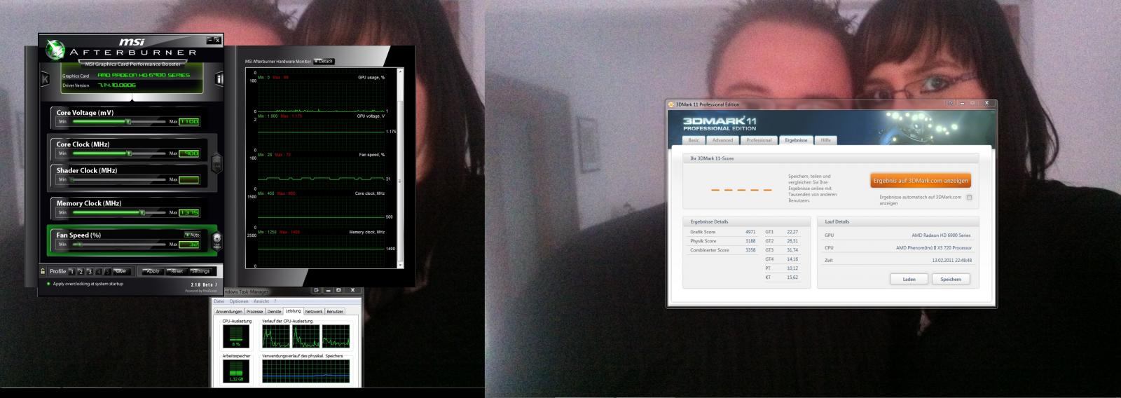

grafik score
900/1375- 4971 graka score (mit 1400 sinds 4902 punkte, ist echt so wie einige schreiben mit mehr ram takt wirds schlechter, kurios)
morgen test ich mal weiter^^ muss glei auf arbeit
Also teste doch als erstes bitte mal deine CPU mit dem neuesten Prime im Custom Mode mit Run FFTs in Place.
Wenn da alles stabil ist, lade dir bitte den aktuellen MSI Afterburner runter. Hier klicken
Deinstalliere aber vorher den alten und behalte NICHT die alten Settings wenn du danach gefragt wirst.
Um höher zu Takten musst du dann folgendes noch in der Afterburner.cfg im Programmordner ändern:
To enable unofficial overclocking in this version it is necessary to:
- Set UnofficialOverclockingEULA field to the following text: I confirm that I am aware of unofficial overclocking limitations and fully understand that MSI will not provide me any support on it
- Set UnofficialOverclockingMode to 1 to keep PowerPlay active (may not work on old ASICs), 2 to traditionally disable PowerPlay or to 0 to temporary disable unofficial overclocking path
Wenn du was geändert hast würde ich kurz (2 min) testen ob du Artefakte in Furmark kriegst. Danach einfach mal den Unigine für mehr als 30 min laufen lassen. Dann kannst du sehen obs stabil ist.
Bei welchem Takt? 880/1375Mhz? Freigeschaltet? Wenn ja ist es definitiv zu wenig.
