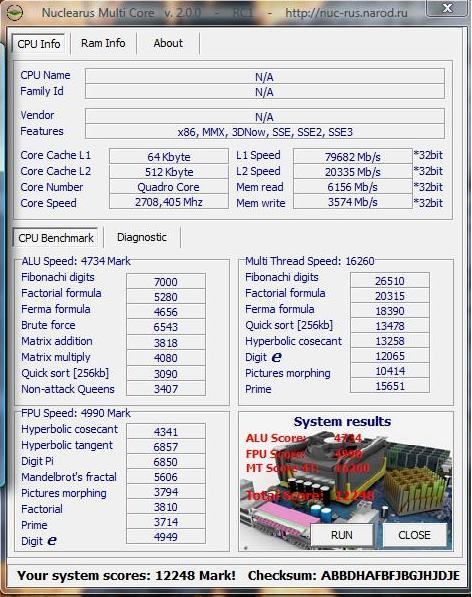

Hab den mal gemacht mit meinen der läuft im mom auf 2700 kannst mal nachschauen hab das da gepostet

Ne hab ich nicht XP 32 bit hab ich nur auf dem M2N32-SLI da ist zur zeit noch ein X2 drin.
