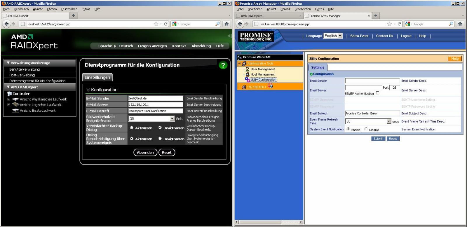

Abstriche wären ja in Ordnung, aber eine Mail-Benachrichtigung, sowie übereinstimmende Werte zwischen Bios und Software sollten schon gegeben sein. Täglich auf den Server schauen ist da sicher auch keine Lösung. :-(
Hab mal Testhalber einen DynFX Mailserver auf der Kiste installiert...die HP Remote Card versendet Mails...Beim Raidexpert hatte ich ne Platte gezogen und es passierte...NICHTS!

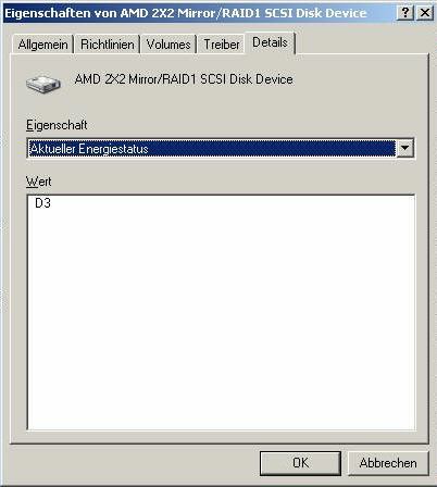

Sorry, ich hatte noch in einem anderen Thread geposted...es geht auf jeden Fall:
Hmmm...der N40L kann anscheinend doch seine Platten in den Standby schicken, auch am Originalcontroller!!!
habe heute mal probiert, die Promise Software WEBPAM (läuft übrigens nicht!) zu installieren, damit ich die E-Mail Benachrichtigung nutzen kann. Zum testen habe ich unter W2003 Server dann mal den RaidXpert-Dienst deaktiviert. und einige Minuten Später war das Raid10 im Standby:
Nach einem Netzwerkzugriff laufen alle Platten wieder an (geht recht zügig) und sind wieder bereit ohne, dass dem Verbund etwas anzusehen ist. Sobald der Raidexpert-Dienst wieder läuft, bleiben die Platten im Dauerbetrieb. Es scheint hier also Zugriffe von Seiten des Dienstes zu geben, der Windows daran hindert die Platten schlafen zu legen. Der verwendete Treiber für den Controller ist der 3.3.1540.22 vom 22.09.2011.
Wäre nett, wenn das mal jemand gegenchecken könnte...wäre genau das was ich mir wünsche, wenn so würde der Stromverbrauch bei moderaten 35W liegen. Ansonsten sinds ca. 18W mehr.
Ist natürlich sehr Risikoreich das ganze ohne den Dienst laufen zu lassen, oder was meint ihr?
lg
Dany
