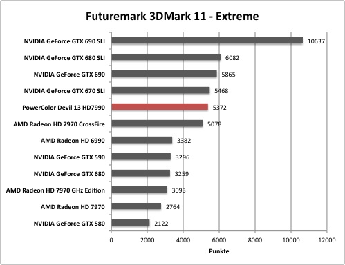

Ehm sehe ich das richtig ist eine 7580 auf 1100MHZ schneller als eine 690stock laut 3D Mark 11 o_O
das kann ich mir wenig vorstellen.
die 7850 Mit 1200-1300 Mhz liegt auf dem Niveau der 7850!
Dahin zu kommen ist nicht einfach. Ich habe sie auf 1100 Mhz laufen (Ohne Probleme) und liege knapp unter der 7870 einer Freundes

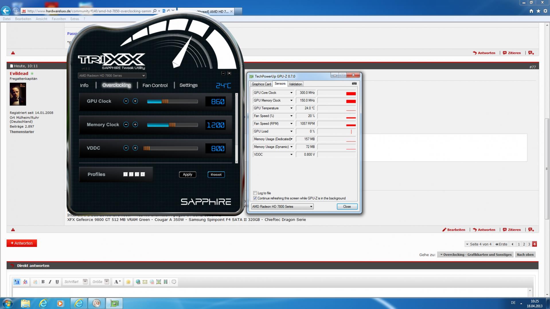

Wie schon gesagt die 0,800V werden dann nur im Idle Modus dauerhaft angenommen,
auf Last wird dann aber die Standartspannung benutzt.
Einfach denn Regler nach Links schieben,das läuft bei mir 1A.
Auf 3D beitrieb kann ich auch nicht undervolten,aber zu mindestens im IDLE betrieb kann man undervolten.
klick mal auf denn Anhang drauf,dann siehste das das gehen tut im Idle.
