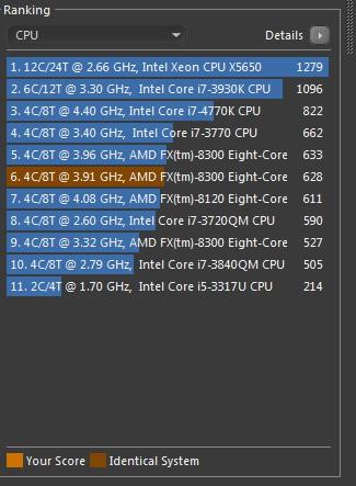

[User-Review] AMD FX-8120 vs. 8300 (beide 95W TDP)

Im übrigen geht es hier um Zambezi 8120 95W TDP vs Vishera 8300 95W TDP und nix anderem.
Das was ich brauche ist eine Allround-CPU für eine total vollgeklatschte Kiste und da fehlen dem Intel einfach mal locker entweder 2 Kerne oder aber ich bekomme anscheinend mehr, dafür kostets aber auch ne' Welt mehr ;)

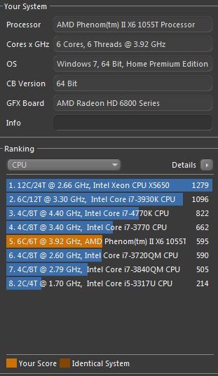

Weder dein 8120, noch dein 8300, haben bis jetzt meinen X6 1090T im cinebench11.5 schlagen können. Wenn dein 1055T 4GHz gepackt hätte, wäre er eindeutig schneller gewesen und du hättest ein downgrade mit dem 8120 gemacht. In der Bucht bekommst du einen 1090T schon für nen Hunni, was um eniges günstiger ist, als ein neuer FX.
Das AMD system, welches du in meiner Signatur siehst, verbraucht idle 79w und unter Last max 480w, wobei prime95 lediglich mit ~350w zubuche schlägt. Wirklich spürbar mehr, als ein FX verbraucht ein PhenomII nicht. Wenn man bedenkt, dass es sich um eine 45nm cpu handelt.

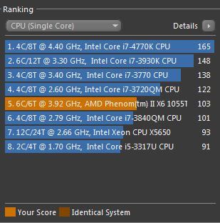

ich hatte vorher, also bevor ich den 8120er hatte nen 1055T und den über den Referenztakt bis an die Mandeln im OC, sollte man noch im CB finden können mitunter, der 8120 ist definitiv schneller sonst hätt ich den wohl kaum drinbehalten nach dem Wechsel und darauf folgenden Benches.
Gruss Dennis50300

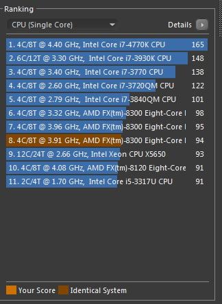

Ist zwar ein wenig masochistisch, da ich in 5 Wochen selbst auf einen 8350 umsteige (auch ein 30jähriger Schwiegersohn hat ein Anrecht auf Weihnachtsgeschenke!), aber ich hab noch 100Mhz draufgelegt und mal die aktuelle Version durchlaufen lassen.
Singlecore gewinnst du nicht einmal den Regionalliga-Wanderpokal
Mit 8 "Kernen" legst du dann ~5% mit dem FX drauf
