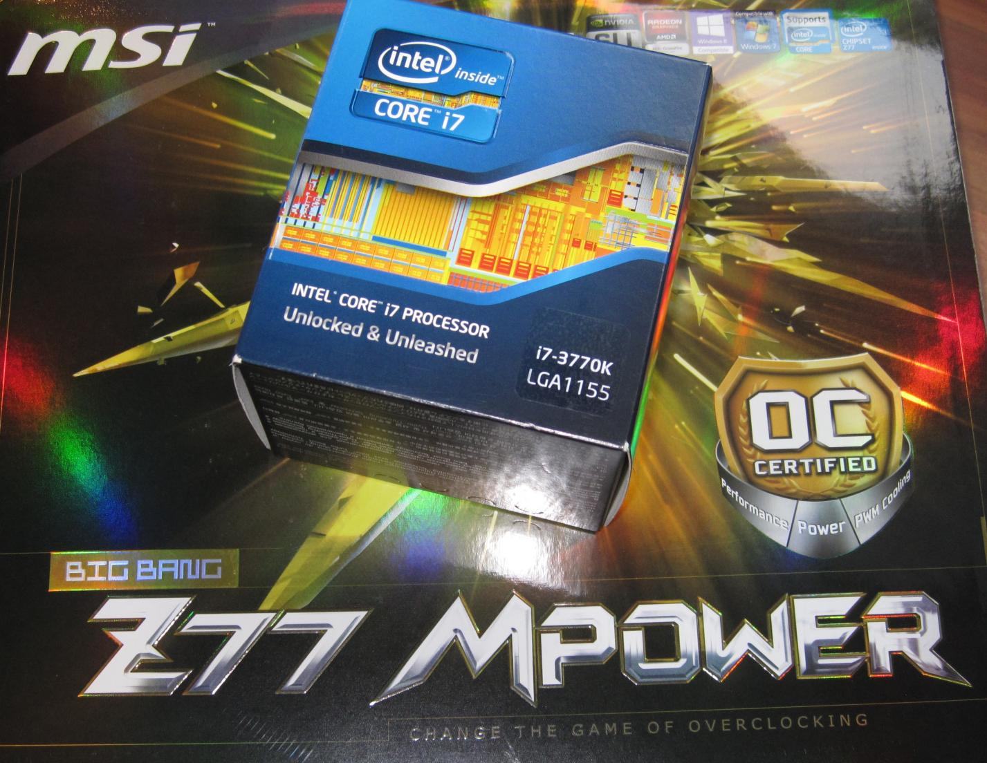

Hey Leute,
danke für eure vielen Anregungen zum thema Lüftung :)
Ich klink mich mal aus, nach nun über 10 Jahren AMD ist es nun heute passiert. Bin günstig an einen I7 3770K gekommen und werden nun mal in das "andere" Lager wandern. Hauptgrund war auch die einfach Irrsinnige Leistungsaufnahme des 8350 und auch seine Temp´s. Aber für sein Geld ist er aktuell noch immer eine sehr gute Wahl besonders in sachen Multitasking.
Euch noch viel spaß mit dem 8350 usw. Vielleicht kommt man mal wieder auf AMD zurück wenn die neuen CPU Generationen kommen...
Gruß Alex

Schade dass du uns verlässt. Viel Spass mit deinem 3770k.
Ps: schenk mir deinen alten 8350er
