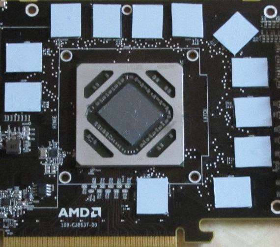

Was mich mal interessiert ist, wie man auf der Fury (X) dann die WLP verteilen soll.
5 Kleckse wie auf einem Würfel die 5 (4 Winzige auf HBM und einer auf GPU) oder ein X machen?
Ich mache das immer so. Ein Klecks in die Mitte der GPU und dann mit einer kleinen Spachtel komplett verstreichen. So ist es dann am gleichmäßigsten und so wenig wie nötig.

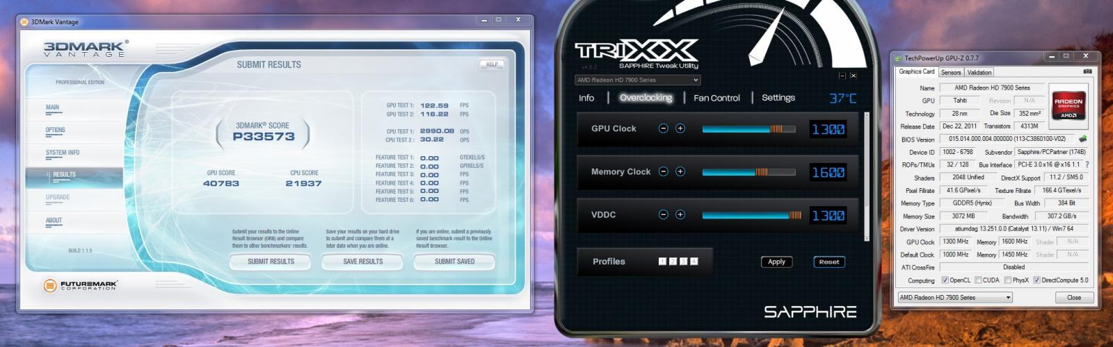

Ist völlig ausreichend und bringt die besten Ergebnisse. Hier mal mit einer Tahiti:
Es ging hier aber um den speziellen Fall bei der Fury (X) mit dem HBM, aber das wurde ja schon geklärt, das es in der Anleitung auch steht.

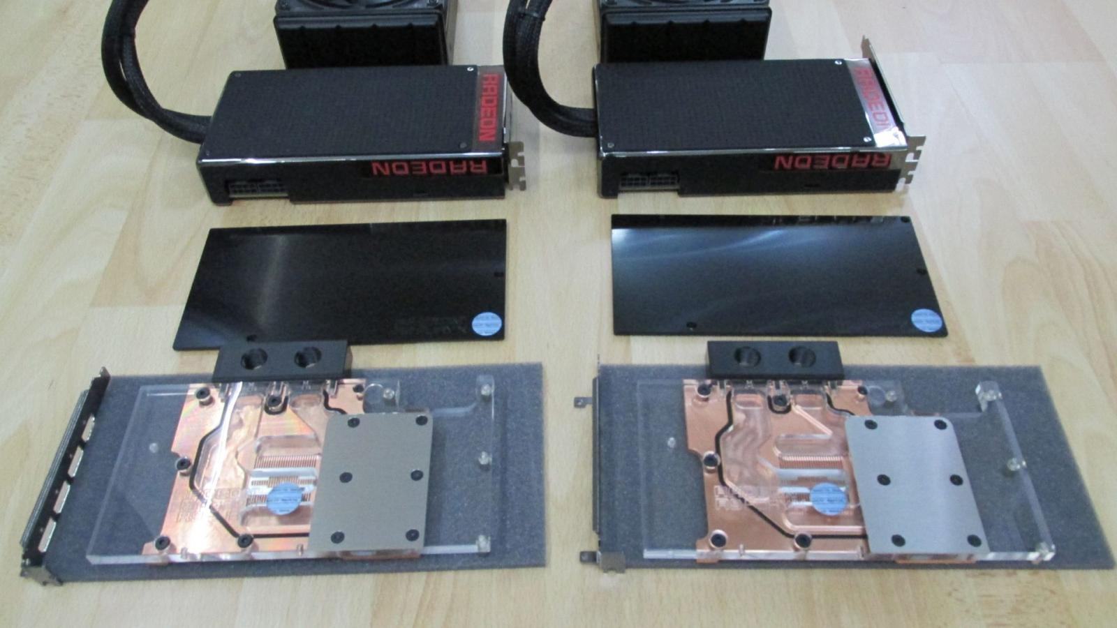

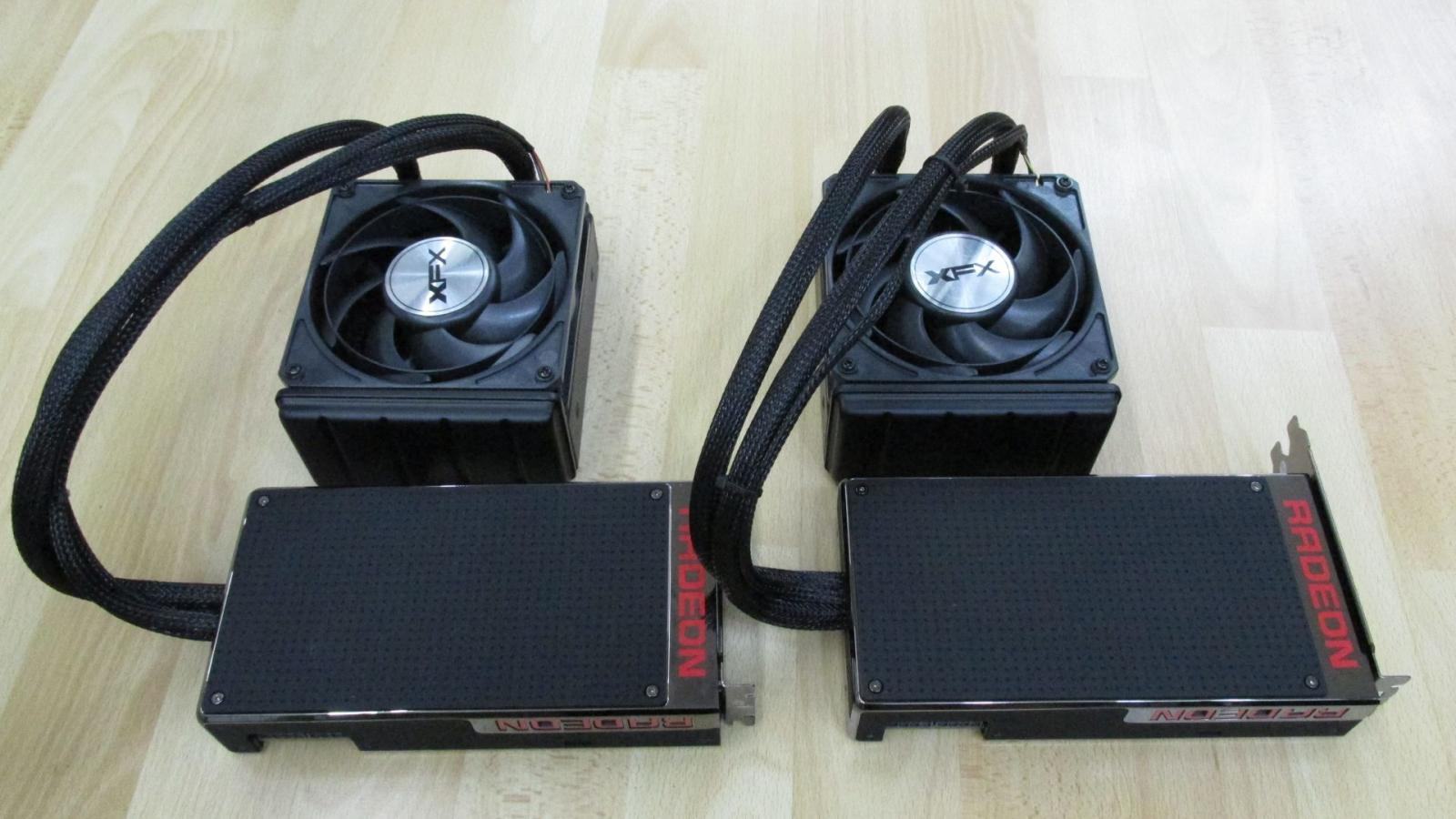

Ich habe mal ein paar vorab Bildchen gemacht, der lustige Teil kommt aber noch :)

Kann man die Originalbackplate mit dem EKWB weiter verwenden??
Also Lochabstand und Schraubengröße sind Identisch.
Ich werde es mal ausprobieren sobald ich von der Arbeit komme.
Das wäre sehr nett, das würde mir dann 30 Euro ersparen!^^

Okay, bei der Original Backplate gibt es 2 Probleme
1) Nur hinter 2 der 4 Schraubenlöcher befindet sich ein Gewinde im EKWB
2) Für ein Loch ist die Originalschraube zu kurz, wenn man nicht zufällig eine M2,5 mit 10-12mm rumliegen hat wirds schwer.
Na gut die 30 Euro geb ich dann doch aus, dafür das alles ordentlich passt.
Aber vielen Dank fürs Testen!!
