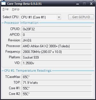

Also bei mir zeigt Smartguardian 41°C an.
Das Tool liest für beide Kerne 55°C aus ... ein gewaltiger Unterschied.
Hab auch nen TT Sonic Tower mit 'nem Noiesblocker SX2.
Die 55°C hatte ich nach einer Stunde Prime ... dabei ist es auch geblieben.
So schlecht finde ich das jetzt nicht für 'ne Silent Luftkühlung ...
Im Smartguardian wird bei der Case Temp auch 55°C angezeigt ... ? Nur Zufall ?
