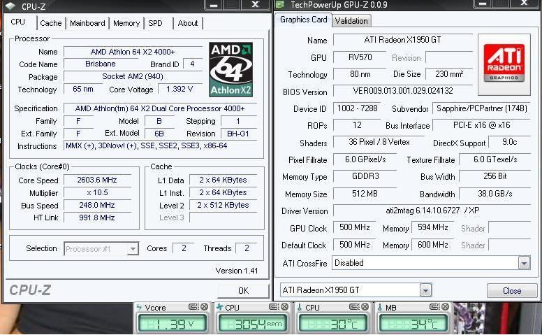

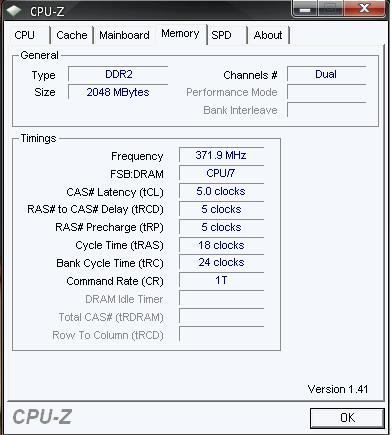

@Loby das kann schon gut sein , hatte auch 2 gurken X2 3800+ die haben max 2,2 mit 1,45v gepackt
So hier mal mein kleiner liebling ;)
falls wer tipps hat um nochn bissl mehr rauszuholen , immer her damit.
arbeitet alles aufnem Asus M2A-VM und 2x 1gb mdt ddr2 800er
und alles mit dem Boxed Kühler ^^
