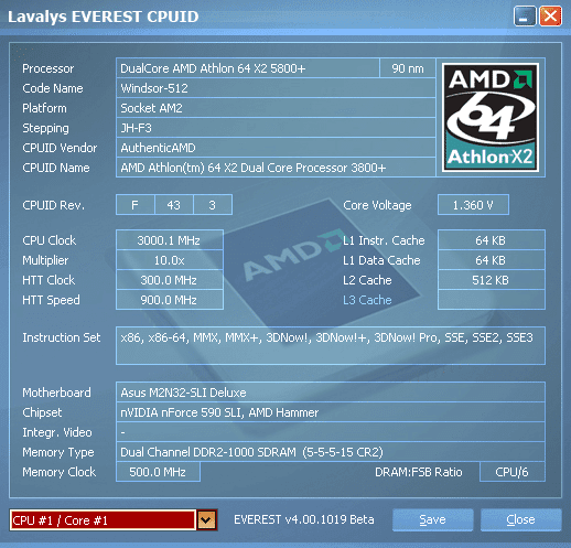

das war einfach, viel in speicher forum gelesen, lange überlegt,neu gekauft beim örtlichen für 90€, umgesteckt, ohne zu testen auf 800MHz-5-5-5-15-2T gestellt, fsb um 100Hz angehoben,Spannung auf 2,1V fixiert und läuft@500
so einfach war das, ab heut nur noch Corsair
gruss cartago
edit diese hier hab heut gekauft http://geizhals.at/deutschland/a203549.html
