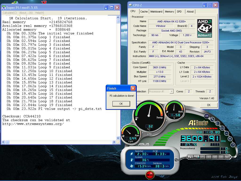

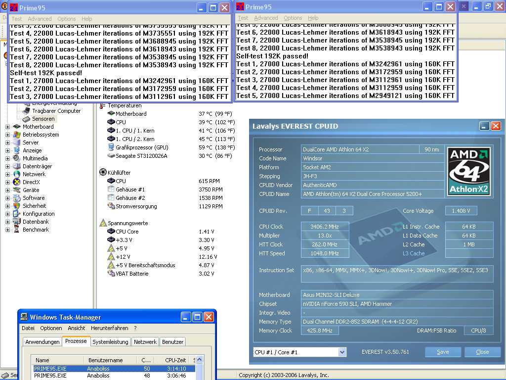

kannst du damit auch was laufen lassen? SuperPi 1M ?
ne, superPi 1M geht bei dem takt nichtmehr... habe aber einen screen von 3,6Ghz...
ich versuche aber demnächst höher zu kommen:drool:
also 3,4ghz läuft er erstmal sehr gut... mit nur 1,41volt....
Fettes Ergebnis!
Hast du das mit Wakü hinbekommen oder läuft da auch noch ein Chiller?
Was hat der für ein Stepping?
ne, ne keine tricks... normale wasserkühlung, triple-radi, hpps-pumpe und swiftech-kühler, das ganze bei 23-24°C umgebungstemperatur....
der kompressor kommt noch zum einsatz, bald...
