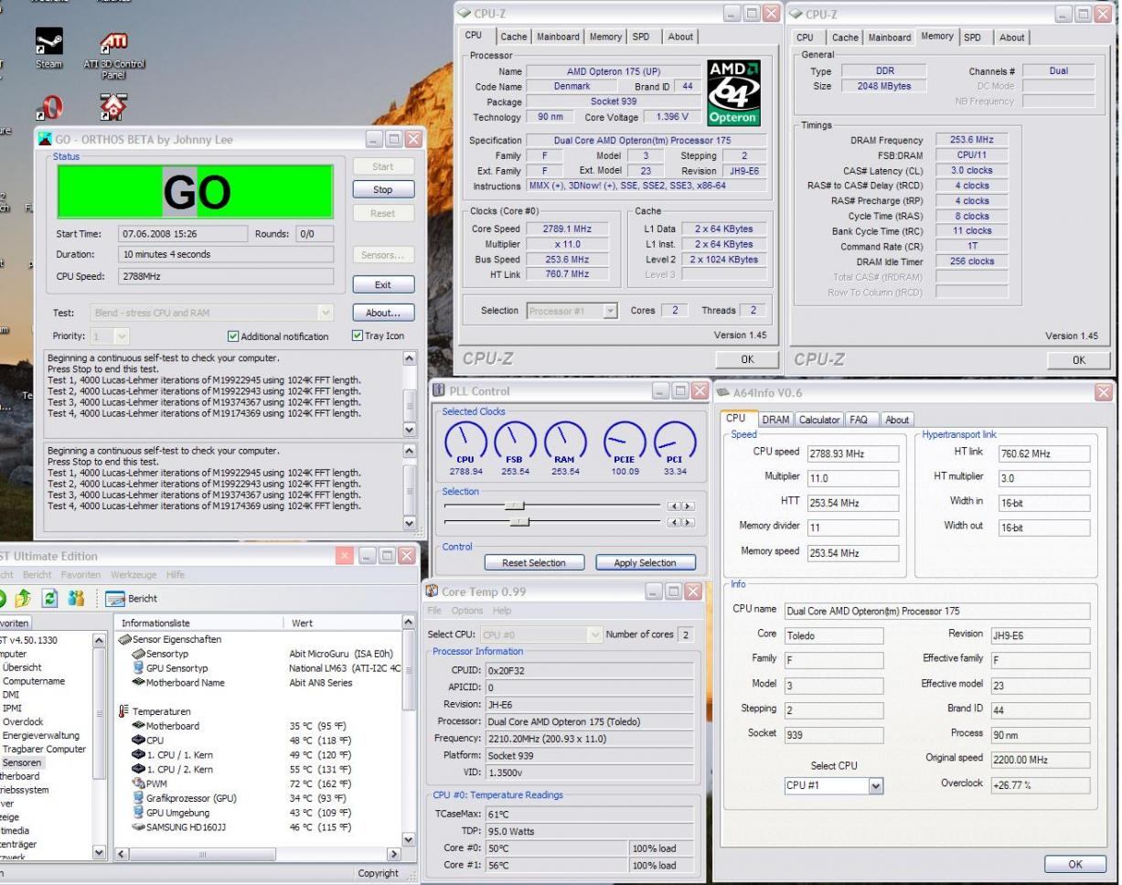

So,
Hab jetzt mal eine halbe Stunde etwa ausprobiert, hier mal das Ergebniss im Anhang:
Ab 2755Mhz läuft er relativ gut! Bei 2788mhz macht er schon bei 17sec ein fehler! Bei 2822mhz läuft er auch noch lange ohne Fehler. Umso höher ich gehe um so schneller kommen die Fehler.
Dann bin ich mal gespannt ;)

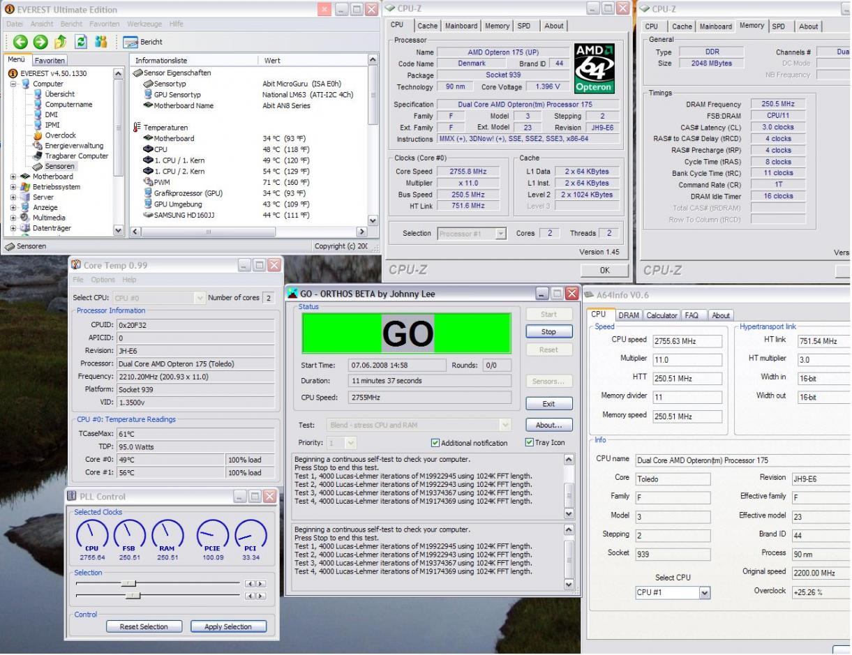

wenn mal fehler auftreten darfst du nicht einfach weiter hochschrauben !!!!!!!!!!!
so killst du maximal die cpu!
mach mal nen screen wo zweimal cpu_z offen ist bei 2755mhz. einmal mit der cpu und einmal mit dem ram
und am besten auch mit A64info und coretemp und everest (sensoren) am screen drauf
ev wird ja deine nb zu warm oder der cpu ist es bereits zu warm oder du hast nen falschen tref oder die rams sind bereits am ende bzw haben die falschen timings und subs oder zuviel bzw zu wenig spannung

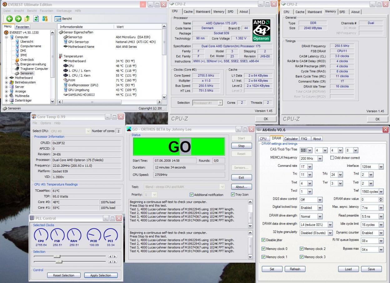

So, ich habe das mal gemacht, was Techtrance gesagt hat, hier mal das Ergebnis:
PS Raum Temp bei etwa 26° Grad, laufe des Nachmittags bis zu 30C°

@ SkyTrace X
scheint ja ansich mit 95W TDP ne ganz gute cpu zu sein!
jedoch macht bei dir mir ziemlicher sicherheit die temp probs.
die rams könnten ev bereits dicht machen. also zum cpu testen besser nen teiler weiter runter und dann weitertesten
die cores sind bei dir jedoch schon auf 50°C bzw 59°C und 60°C hällt die cpu ca aus.
also denk ich das bei dir die temp äher ein prob sind als die rams
wesshalb donnerst du so viel v-core in die cpu?
oder braucht sie für den takt bereits so viel?
hast du mal getestet wie weit du ca kommst wenn du ne v-core von 1,35V im bios einstellst ?
bei A64info bitte auf die rams klicken, damit man sieht ob du den richtigen tref eingestellt hast

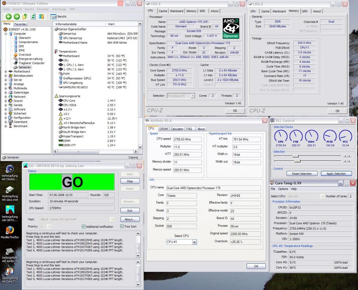

So vcore ist runter auf 1.35! War komischerweiße fest gesetzt im Bios mit den 1.4v!
Werde jetzt bei 250 mhz bus speed wieder anfangen!
Um die Temp genau unter kontrolle zu halten habe ich mal meine Zimmer Ventilatoren vor die Radis gesetzt!
Benutzte einen aktiven Dual Radi 1a cooling und einen Mora1 Radi passiv.
Das Kühlsystem auch aufrecht zu erhalten ist eine Eheim 1048 verbaut, wegen dem Wasserstrom!
Raum Temp liegt bei 26C°, immoment bei Wasser 27C°

Hier mal die Aktl. Settings

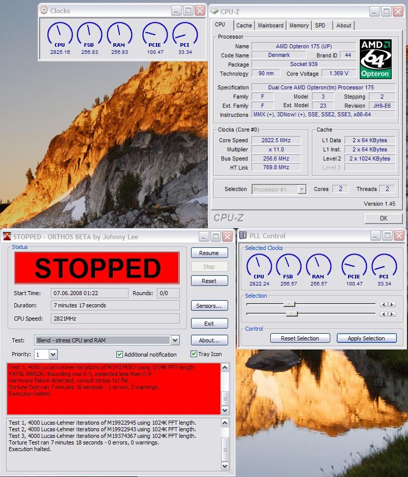

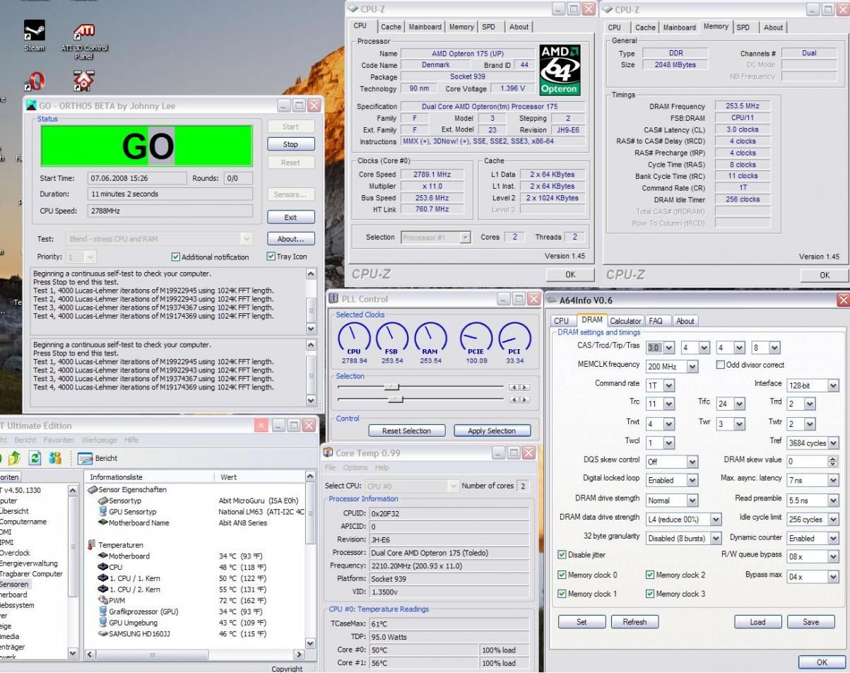

So also ich komme max bis zu 2788mhz, was darüber ist kommen innerhalb von etwa 1-2min errors.
Temps sind irgendwie komisch, da Wasser Temp(27-28C°) sich max um 1-2 Grad verändert bei Vollast! Muss wohl ein Teiler setzten
Nachtrag:
Also Teiler ist runter. Und siehe da 2855mhz sind nach 33min stabil!
Jetzt nach einem weiteren Test bei 2855mhz spuckt er nach 6min einen Fehler aus muss man das verstehen? Keine einstellung verändert Temps soweit im Grünen Bereich

Richtig stabil kann man sein System erst nach mehreren Stunden Prime ansehen. Sobald ein Fehler kommt, ist das System halt nicht stabil.
Und wie geht man jetzt am besten weiter vor?
Was ich aber halt nicht verstehe, nach 30min Test kein Fehler ausgespuckt, dann nochmals und nach 6min kam er dann?! und wenn ich ehrlich bin kann ich den teiler wieder hoch setzten!
bei dir ist mit sicherheit die cpu temp der limitierende faktor
hast schon mal nachgeschaut wie gut der kühler aufliegt bzw wie dick die wlp aufgetragen ist?
nimm ihm die mütze ab und da geht bestimmt nicht etwas. dadurch hast du ca 10°C niedrigere temps. dann noch liquid pro als wlp und ab gehts.
Es muss nicht immer gleich der Heat Spreader abgenommen werden....
Ob nach 30 Minuten ein Fehler kommt oder nach 5 Minuten spielt keine Rolle, bei mir passiert das auch häufig, man denkt, seine CPU sei stabil, Prime läuft um die 3 Stunden und ein Kern bricht dann ab. Dann startet man das Programm nochmal neu und nach bereits 3 Minuten bricht es ab...da hilft nur SPannungserhöhung.
Was steht denn auf dem Opti drauf ? Habe ich das schonmal gefragt ?
die pwms könnten ev auch ne rolle spielen. sind laut everest ja bereits bei 70°C
bei so ner temp hat mein CFX schon gezickt
