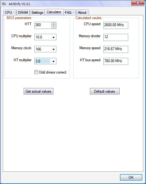

Tip auf zu wenig VCore oder dein RAM macht die 217MHz tatsächlich net mit. Wie sehen denn die Temps der CPU aus bei dem setting?
Die 217MHz RAM-Takt sind völlig normal @260HT mit dem 166er RAM-Teiler (siehe Pic), wenn du da erstmal runter willst und somit den RAM als Fehlerquelle auschliessen kannst, dann eben den 150/140er oder wenn es dein Board nicht hat eben den 133er Teiler beim RAM setzen.......und auf gehts..;)
