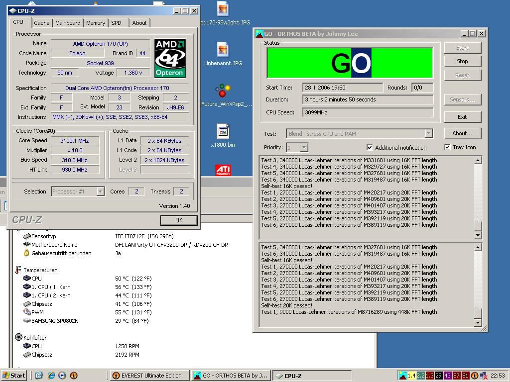

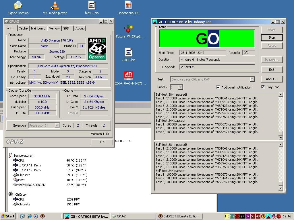

Aber klar doch, ich war selber überrascht das Prime ohne mein Beisein jedesmal durchlief während ich nur alle paar Stunden vorbei geschaut habe. Weil weisst ja, ich bastele zur Zeit eigentlich an was ganz anderem, grösserem... *gg* Achja, beim betrachten der Screenshots fällt mir auf das ich bei den unzähligen Bios Resets wohl mal die Uhrzeit vergessen habe...
Ob ich als nächsten Sprung einfach mal die 3,2Ghz probiere? Gekühlt wird wie immer nur mit nem normalen Scythe Mine... :d

@ kekso: jau ist doch schon ziemlich fett, 3,1 @ 1,36 auf anhieb.. haste die volts einfach so eingestellt? 3,2 würd ich gerne sehen :d @ 1,45?? :eek:
Moins!
Jo, bei 3,1Ghz hab ich einfach +2,9% eingestellt und probiert...vieleicht geht auch weniger Spannung. *ggg* Die 3,2Ghz bekomme ich aber wieder nicht hin luftgekühlt. Naja, hab auch noch nicht wirklich lange probiert. mit 1,4V startet Windows nicht mehr und es gibt nen Bluescreen, mit 1,45V startet Windows problemlos, Prime läuft auch paar Minuten aber dann gibts nen Freeze, Reboot oder Bluescreen... Bei 1,5V glühen die Spawas und Prime steigt wegen sicherlich zu hoher Kerntemperatur aus... HT Multi hatte ich dann schon auf 2x gesenkt, obwohl es mit 3 eigentlich auch keine Probleme geben sollte.

Keks:
Sehr geile CPU! 3100MHz mit 1,36V und LuKü ist das bisher beste Ergebnis hier im Forum! :bigok: Da kann selbst Yidaki nicht mithalten. Der hat es mit 1,328V nur mit Eiswasser geschafft. ;) EDIT: Yidaki hat 3200 @1,328V gemacht auffem Balkon. Also doch noch nen gewisser Abstand. :fresse:
Was für Temps hast du denn bei 1,45V? Bei den LCBQE zählt jedes °C. Alles über 50°C kannste schon vergessen.
Moins!
Puh, keine Ahnung wie die Temperaturen bei 1,45V waren. Ich teste da morgen nochmal richtig. Der kühlere Core war aber auf jeden Fall dann schon über 50 Grad... Glaube bei dem CPU lohnt es sich den Deckel abzureissen, weil scheinbar sitzt der ja recht beschissen. Im Idle sind beide Kerne ziemlich gleich warm, unter Last dann auch mal 20 Grad Unterschied. :fresse:
