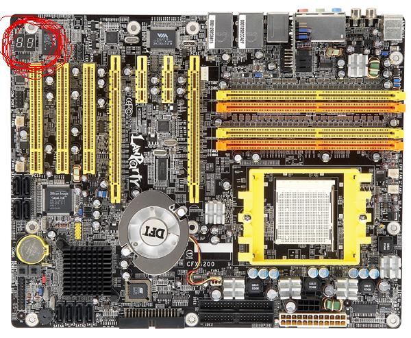

was sagt den die Hexa-Debug-LED? Hat das Expert doch?

Hexa Debug LED, sorry habe ich noch nie gehört :fresse:

Ich meine das kleine Hexadezimaldisplay aus zwei LED-Arrays, das debug-postcodes ausgibt..
und die ist gelblich, das stimmt.. :d

Es gibt doch auf dem Expert / Venus nur 2 LEDs, eine zwischen PCIE3 und PCIE4 und eine beim CPU-FAN-Anschluss.
@ Tech
Was musst du dafür noch hinlegen ?
Gibt die DRAM Power LED, Standy Power LED und die 4 LEDs für RAM VGA etc.
Die Power LED leuchtet, schalte ich ein gehen die 4 Roten Diagnose LEDs nacheinander aus, aber diese blinken (!), das war vorher nicht so.
Dann schaltet sich das Board beim Lanparty Logo ab, die Standby Power LED leuchtet aber weiter.
Ich kann das Board dann auch wieder ganz normal einschalten.
Der Abschaltzeitpunkt ist aber nicht immer gleich, manchmal schaltet es auch schon vor dem Lanparty Logo ab :hmm:
Habe mal schnell ein Pic gemacht, sollte die von mir markierte LED blinken, dann sollte es am Prozessor / Board liegen. Habe das gleiche Problem bei einem meiner Boards.
Das Expert hat da keine LED
Blinken tun die 4 roten LEDs daneben
Der Prozzi ist ok, läuft ja auf dem A8NE einwandfrei
Sowas hier hat das Expert nicht??
