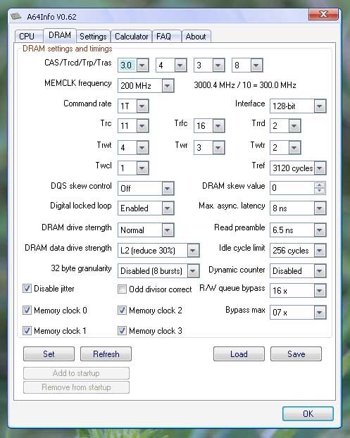

Hast du vielleicht nen Tweaker Screen von deinen 2GBZX @ 300 MHz?
das mit besseren schärferen timings hab ich noch nie beobachtet, wenn es nicht darum geht, dass der trc nicht zu tras und trp passte bzw der tras nicht zu den anderen haupttimings.
es gilt trc = tras + trp +-1
tras ist auch in abhängigkeit von den anderen haupttimings zu sehen... 2-2-2-5 kann laufen, bei gleichen takten kann 3-3-3-5 oder 3-4-4-5 nicht laufen, wohl aber 3-3-3-6 oder 3-3-3-7 oder 3-4-3-7 3-4-3-8 oder 3-4-4-8..
trfc muss nach meiner erfahrung taktabhängig höher gesetzt werden, kann aber kaum zu hoch sein (es gibt DDR400-riegel, da steht das im spd auf 20 oder 24, rennt aber mit 14 @ ddr500 super :fresse:)
bei den letzten vier timings gehe ich gerne von den spd-settings aus und verringere die unter win mit laufendem prime bis es freezed oder abstürzt oder fehler gibt.. dann die letzten laufenden settings nehmen und auf stabilität prüfen..
tweaker screen (bzw. info screen, tweaker find ich nicht so geil) siehe unten.. sind aber wahrscheinlich keine infineon, da sind irgendwelche chips drunter, letzter mutmaßungsstand und bislang nicht widerlegt sind es nanja 5 :fresse:
die subtimings sind nicht besonders straff, und auch 3-4-3-7-10-15 oder 3-4-3-8-11-15 hab ich nicht getestet, aber bissl luft macht ja nix :d
