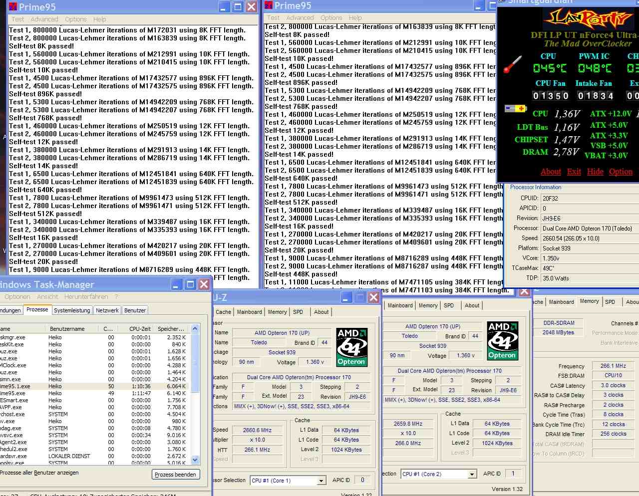

Moin,
hab heute vo Free meinen 170er 0551 UPMW bekommen und eingebaut.
Läuft zunächst unter Luft 1:1 mit meinem Speicher.
Dafür garnicht so schlecht oder ?
ciao
Wie krieg ich ihn größer rein?
ciao
Edit: is jetzt etwas fetter drin.
