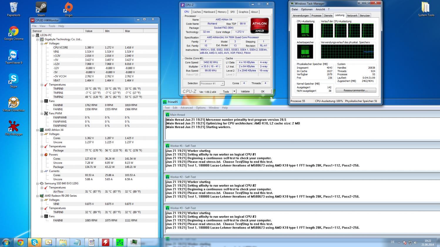

Du liest aber nicht zufällig die Package Temperatur aus HWMonitor aus? Poste doch mal ein Screen bei laufendem Prime mit CPUz und HwMonitor.
Hier sieht man mein PC bei Prime / CPU Z und HW-Monitor ..
Also ist doch alles im grünen Bereich. TMPIN2 ist die CPU Board Diode. 49 Grad ist ok. Die Package Temperatur kannst du vernachlässigen bzw das ist nicht die CPU Temperatur.
Zur Info die Kerntemperatur wird erst ab 40 Grad aufwärts genau angezeigt. Darunter ist es ungenau. Ich nehme mal an Coretemp zeigt bei dir weniger an von daher bist du da auch nicht über 40 Grad.
Wenn jetzt TMPIN2 recht hat und es unter 55 Grad sind .. Frage ich mich warum trotzdem der Multipler runtertaktet ?
Bios => M.I.T => Advanced Frequency Settings => Advanced CPU Core Features => APM disabled :wink:
Danke für die Antwort. Aber das Problem ist ja, warum wird heruntergetaktet ? Liegt es daran das der AMD Prozessor seine eigene Fehlerhafte Temperatur ausliest und dadurch denkt sie ist zu hoch und runter taktet ?
Wäre das die einzigste logische Erklärung anderfalls überhitzt er wirklich.
Und wie kommst du auf TMPIN2 ?
Das heruntertakten hat in dem Fall nichts mit der Temperatur zu tun sondern ist Teil vom Turbo. Siehe: Power-Management
Deswegen APM deaktivieren und das heruntertakten wird umgangen. Nachteil ist dass der Turbo dann nicht mehr funktioniert. Was einem lieber ist muss jeder selbst entscheiden.
TMPIN2 = Erfahrung :p
Wenn du es mit anderen Programmen (Aida64, Gigabyte Tool,...) vergleichst wirst du sehen das dies die CPU Temp ist.
Okay ich habe jetzt das EasyTune5 Tool aus Zufall mitinstalliert, weil ich gerade alle meine Treiber und ein BIOS Update installiert habe. Du hast recht, verglichen mit dem HWMonitor Tool und die Temperatur die EasyTune5 ausgibt sind Identisch. Bei Prime und Browser ist es höhsten unter < 45 Grad. Ist das bei einer Wasserkühlung ein guter Wert ?
