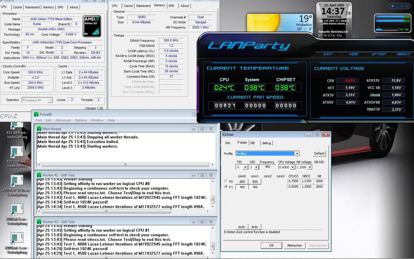

Das bestimmt wenn man den reinen Verbrauch nimmt und nicht Verbrauch zur Leistung.Die 1000@0,800 Volt schaft der Kuma auch.Prime gerad mal 500@ 0,704V.Der vergleich Kuma gegen F3 Windsor wahr schon um 10-15Watt für den F3 aber die Rechenleistung war beim Kuma da aber Löher.
Edit:Hab noch weiter runtergestellt auf 0,656V beim Primeln.
lol unter 0.700 Volt? Wird ja langsam problematisch für die Transen zu schalten. :fresse:
Mal sehn ob ich noch auf 0,600Volt runterkomme.Schalte jetzt so alle 20-25min eine Stufe runter.
Edit:Steht jetzt auf 0,624V
Die 0,624V wollt er nicht mehr,Primel mal mit 0,640V neu.

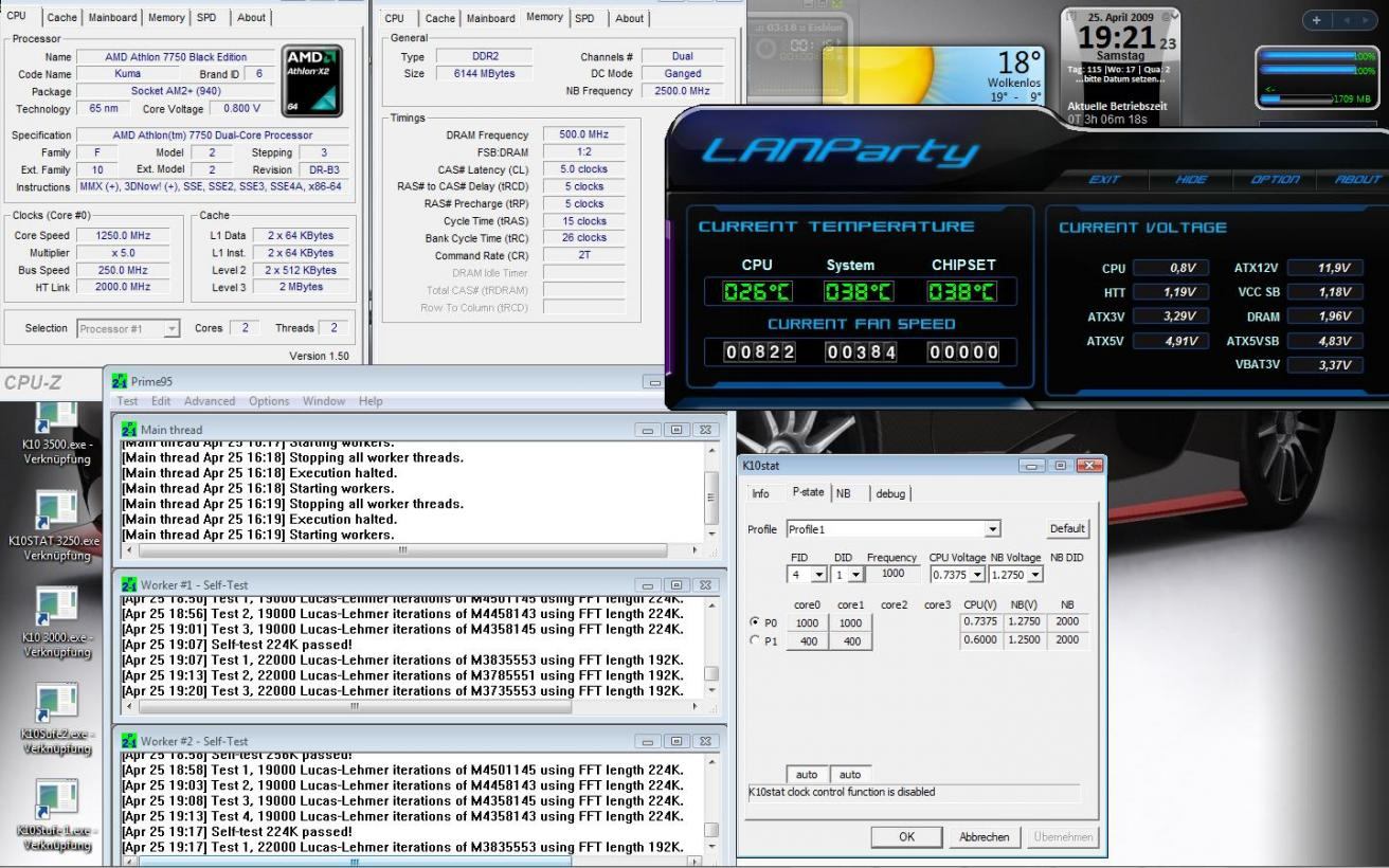

Hab mal 2 Durchgänge gemacht,einmal die geringste Spannung und einmal max Takt mit 0,800V.
Ist auch gleichzeitig eine K10 Verknüpfung.

Hab je Verknüpfung ein separaten Ordner mit K10 gemacht(in meinem Fall 5 x Das K10 Programm),dann halt auf dem Desktop die Verknüpfung und bei Eigenschaften/Ziel das mit angehängt( -loadpstate -nowindow)somit klickst drauf und er schaltet hoch oder runter.
Damit hab ich 3x C&Q und 2 Feste Taktraten.Der PI hat ja leider nur 2 C&Q Stufen,da bist mit dem PII mit 4Stufen schon besser dran,dann breucht ich nur 3Verknüpfungen.
