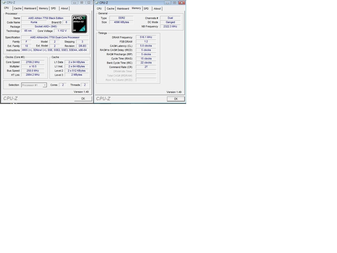

@ MezzoMix16 Als wenn ich dich recht verstehen willst jetzt nur denn NB Takt anheben oder?Mach doch mal ein Screen mit CPUz wo die CPU und NB angezeigt werden.
Meinte so

@ MezzoMix16 Könntest aber auch dierekt zusammenfassen,einmal mit NB von 200 und von 203 z.b.
Edit: Deine CPU Spannung ist auch viel zu hoch.
Jetzt stelle mal die NB auf 203z.b. und wieder ein Screen machen.Oder geht die NB über multi.?Wenn über multi. dann stell mal auf x10.
also hier ein screen von dem bios (sry wegen dem großen bild eben) hab es jetzt angepasst.
ich kann unter "CPU Host Control" den takt bestimmen also in mhz. aber den "CPU Northbridge freq." kann ich nur mit dem multi einstellen.
