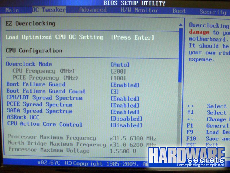

Und zwar habe ich zufällig einen alten Rechner mit einem ASRock N68C-S UCC (mit letztem offiziellen Bios 1.60) und einem Sempron 140 in die Finger bekommen. Da ich zufällig auf die mögliche Optionen einer Freischaltung des 2. Kerns gestoßen bin, würde ich das natürlich gerne mal ausprobieren.
Aktiviere ich im Bios UCC und starte neu, fährt der PC zwar an, aber der Bildschirm bleibt schwarz. Bedeutet das, dass sich der 2. Kern nicht freischalten lässt? Oder würde der Rechner in einem solchen Fall ganz normal (mit 1 Kern) starten?
Kann es sein, dass die Option aus dem Bios rausgenommen worden ist? Habe einen Test mit Bios 1.30 gefunden, wo neben "ASRock UCC" noch ein Punkt "CPU Actice Core Control" existiert. Den gibt es in 1.60 nicht.

Hatte mal das 1.30er Bios geflasht. Leider taucht auch da die zweite Option nicht auf. Spannungserhöhung auf 1,37V hat auch nichts gebracht. :(
der im video hat die Bios Version 1.4
Hatte mich auf den Screenshot bezogen. Der hat 1.30
Wahrscheinlich habe ich einfach nur Pech und es gibt keinen zweiten Kern.
