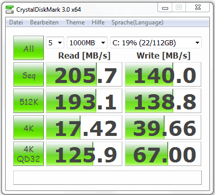

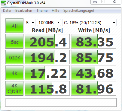

Ich habe seit kurzem den neuen AMD 10.12 installiert und erhalte beim Schreiben schlechtere Werte.
Hat das noch jemand beobachtet oder liegt es an meiner SSD?
Normalerweise müßte meine SF1200 SSD viel bessere Werte haben oder?

Das passt schon so.
wann wurde denn da jeweils gebencht?
die schreibwerte der sandforce werden im betrieb geringer, so in etwa wie auf deinem zweiten screen.

Das liegt in der Natur des SF-Controllers. Sobald einmal alle freien Blöcke beschrieben wurden, kontrolliert "Dura-Write" sämtliche Schreibabläufe um eine möglichst geringe und gleichmäßige NAND-Abnutzung zu gewährleisten. Dadurch sinkt aber nur die sequenzielle Schreibleistung. Die weitaus wichtigere 4K-Leistung ist davon nahezu unbetroffen.

bei den sandforce sieht das ein bischen anders aus.. hier wird nach trim/gc nicht die ursprüngliche performance erreicht.. mit absicht .. dadurch werden die einzelnen zellen der ssd geschont
.. aber wenn dus technisch noch präziser wünscht, kann dir zb cipolli das genau erklären
nach deinen werten zu urteilen ist alles im grünen bereich

ich meinte eigentlich nicht direkt zeitlich, sondern eher direkt nach der erstinstallation und dann im laufenden betrieb?!
aber wie cippoli schon erklärt hat, genauso arbeitet der sf controller.
die raten werden reduziert, um die langlebigkeit zu erhöhen.

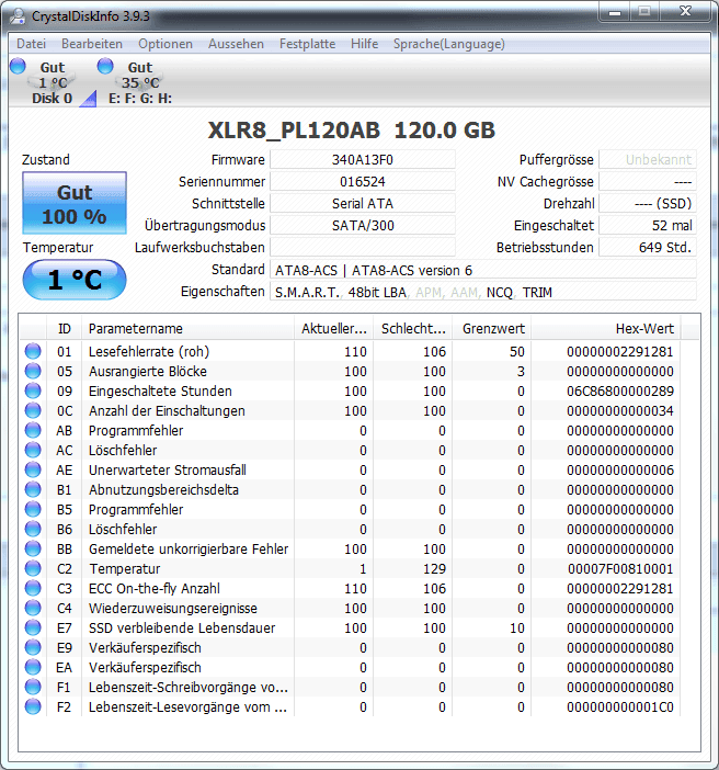

In CDI steht alles noch schön auf Gut 100%, siehe Bild.

Tip: Optionen --> Erweiterte Einstellungen --> Hex-Wert --> 10 [DEC]
