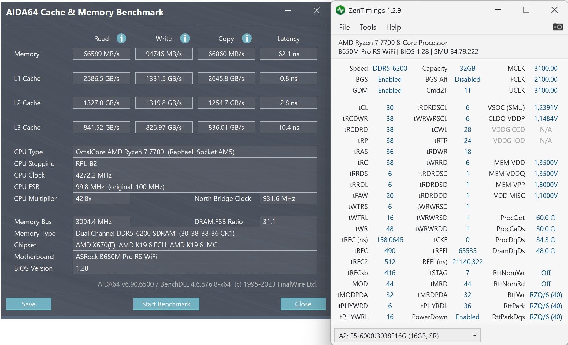

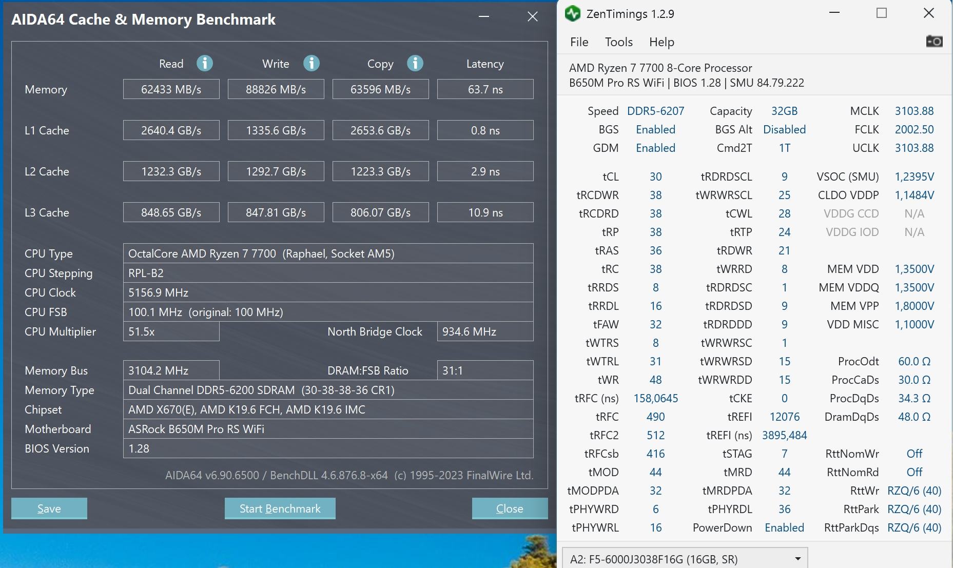

so, also mein Speicherkontroller mag keine 3200MHz. Aber mal an den Timings gespielt, alle habe ich nicht gefunden. Aber schon nicht schlecht!
den Wert also vergrößern?
meinst so? 4 Werte finde ich im Bios nicht. tMOD, tPHYWRL, tCWL, tMRD. Der Rest sollte mit deinen Werten identisch sein, nur ich habe CL30 statt 32, weil 6400 nicht geht.

Danke Dir, habe mir das Video angesehen und wenn man es genau betrachtet, bring die "tREFI" Einstellung auf 65535 am meisten.
Der Unterschied zwischen DDR5 5600 & DDR5 6000 ist auch nicht so groß (dafür sind die Spannungen erheblich niedriger).
TRRDS/TRRDL noch auf 4 und TFAW auf 20 is mit Trefi/Trfc das Wichtigste
Ach ja und Power Down auf disable
