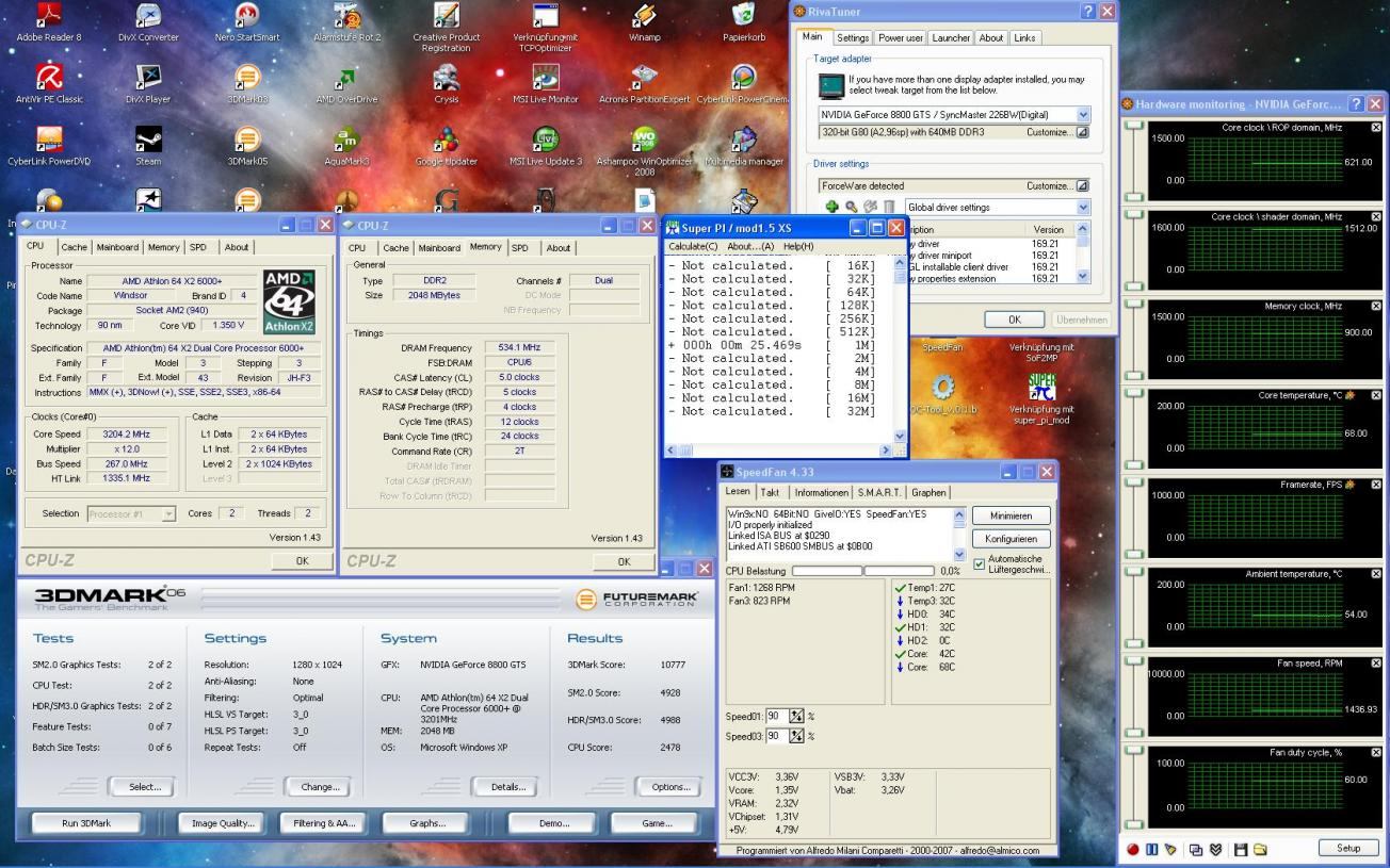

Prüf mal mit CPUz ob alle einstellungen soweit passen, im Anhang ein 6000+ EE @ 2x3,2GHz zum vergleichen.
MfG
