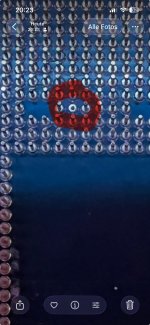

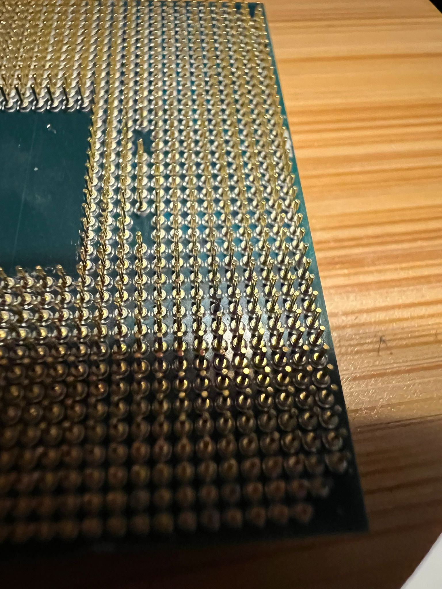

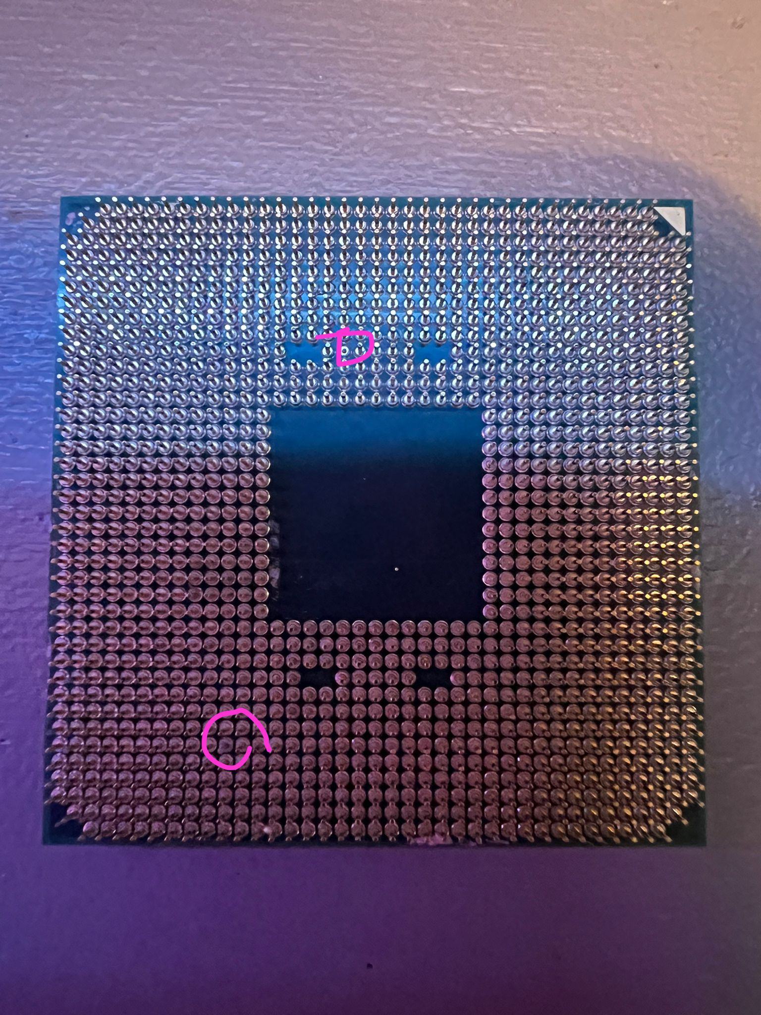

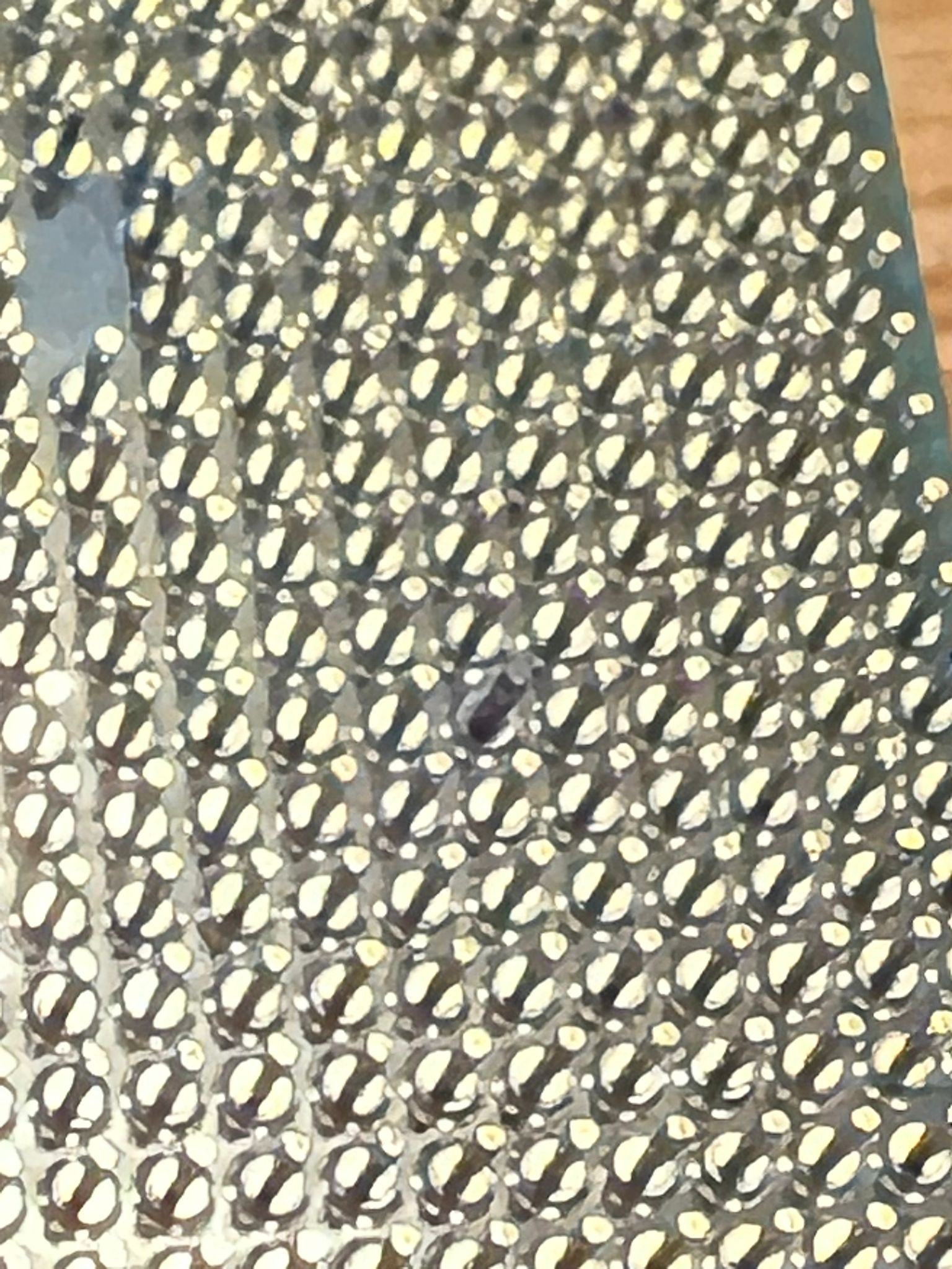

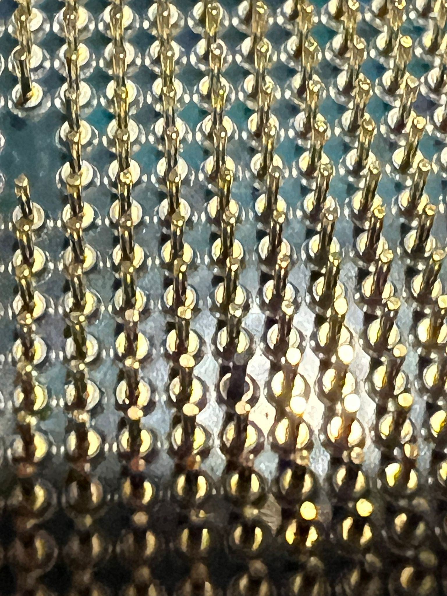

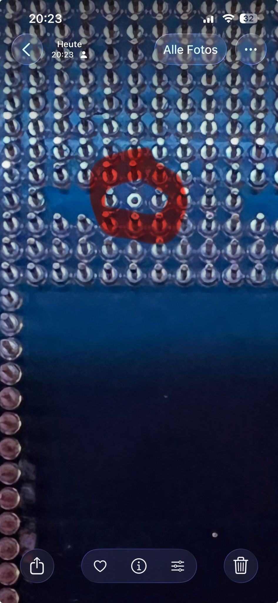

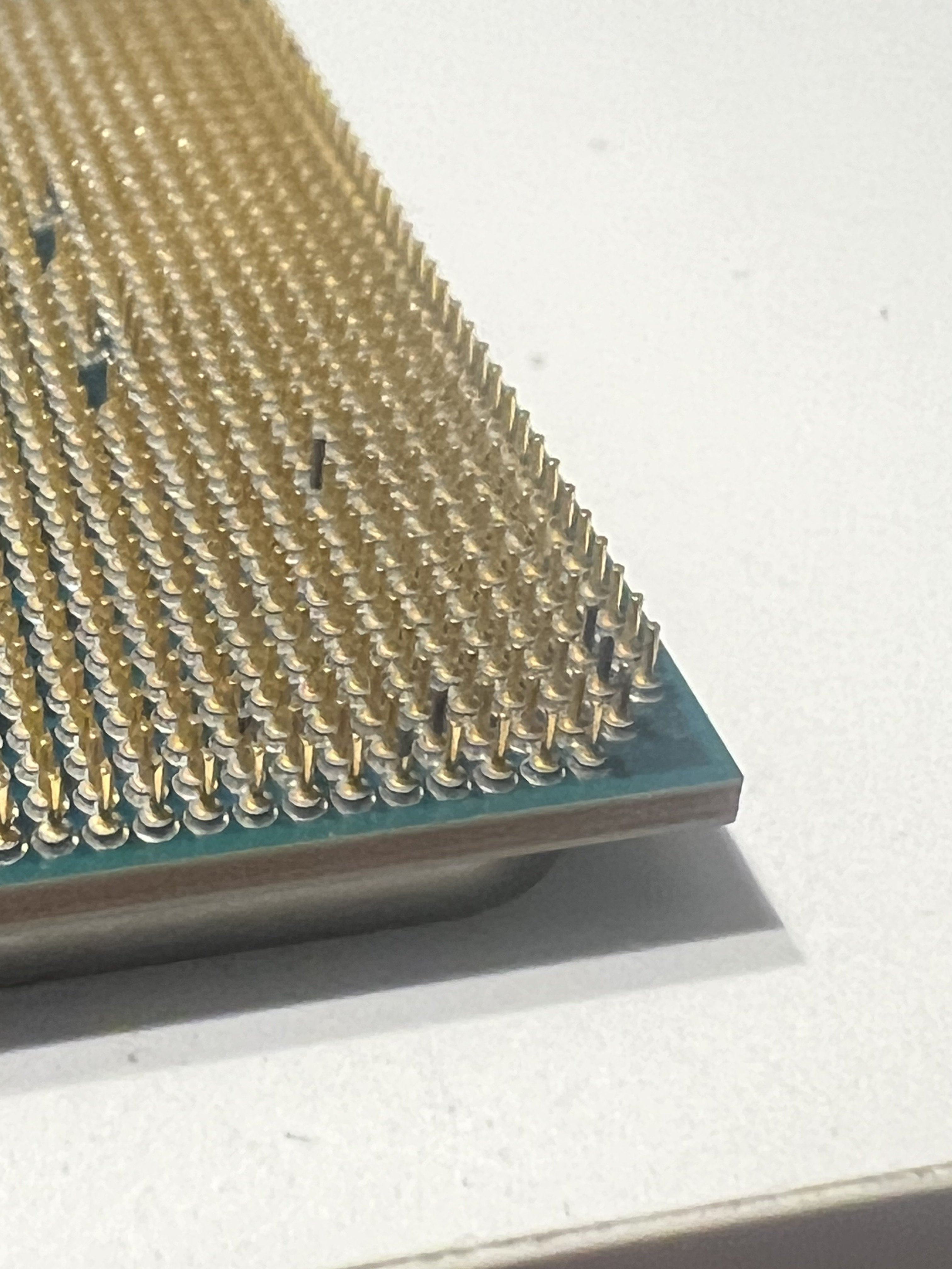

Hallo zusammen,
Meine Name ist Jan und ich hab da ein Problem.

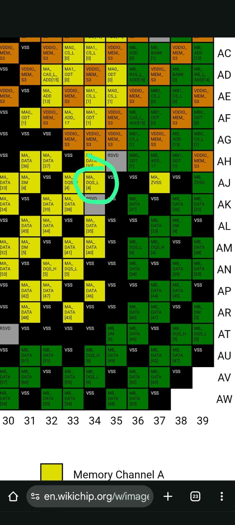

Also ich hab wohl ein Pin abgebrochen (scheinbar ein VSS) also vernachlässigbar.
Aber ich habe einen 2.Pin der ist nicht mehr Gold, sondern grau, ich denke nicht das das Wärmeleitpaste ist.
Laut PinLayout müßte das memory channel A sein. Kann man da noch irgendwas retten?
Grüße
Jan

Wenns nur WLP am PIN ist, kipp Isopropanol drüber und versuchs evtl mit nem sehr feinen Pinsel/Bürste abzuwischen.
Moin und willkommen
Soweit ich das sehe ist Deine Diagnose richtig.
Der Vss kann man muss man aber nicht neu machen ,denke aber wegen Stabilität schadet es nicht.
Zu dem grauen.
Sieht thermisch aus so von der Farbgebung.
Ursache unbekannt.
Wie hast du den Schaden festgestellt?
Was passierte davor ?
Und Pn das ist gut so .😉
Gruss
Ubi @Urlaub
Hast du die CPU denn so auf Funktion gesprüft. Ist halt sicher nicht ganz risikoarm :fresse:

Hi, ja die CPU geht soweit außer ram Slot eins und 2 .(jedenfalls vor der Reinigung) Wenn da was drin steckt startet der Pc nicht.
Ich hab die gestern versucht ihn zu reinigen und dabei ist mir dann aufgefallen das eventuell noch mehr Beschichtung ab ging . Ob der jetzt noch läuft unbekannt.
Ich dachte sowas besteht als vollmaterial.

ja die lief bis gestern noch. Ich hatte ein Mainboard zum Ausschließen. Danach hab ich mir nochmal die Pins angeschaut, weil das gleiche Fehlerbild wie mit dem alten Mainboard war.
Ich weiß nicht, wie du es geschafft hast, bei einigen Pins die Goldlegierung zu entfernen, aber die Funktion wird das nicht beeinflussen.
Ich lehne mich auch mal so weit aus dem Fenster und sage, dass das nicht einmal bzgl. Übergangswiderstand erwähnenswert sein wird.
Um die Frage mal zu beantworten, was ubi damit meint:
Ich schon "unvermögen" :) Aber der eine Pin, den ich vorm reinigen entdeckt habe, da muß die Legierung Fehlerhaft gewesen sein. hab den vorher nie angefasst außer beim einsetzten und da ging alles.
Würde in deinem Fall beide Pins (abgebrochenen und fehlerhafte Beschichtung) ersetzen. Sollte kein großer Akt sein.

Und was wirklich?
Die galvanische Goldbeschichtung der Pins geht von Iso nicht ab. Gold reagiert chemisch nur mit wenigen Lösungen.
Haste micht einer Messingbürste geschrubbt und die Beschichtung mechanisch angekratzt, so das irgendeine Reinigungsbrühe mit dem Kupfer der Pins reagieren konnte?
Kupfer sieht unoxidiert rötlich aus, die Pins sehen aber wie oxidiertes Kupfer aus. Was oxidiert schlecht bis garnicht leitfähig ist.
Ich habe E-Kupferblech im Keller liegen, dass sieht trotz rumtatschen mit Fingern und abwischen mit Nitro und Atceton nach Jahren noch immer rötlich bis braun aus und nicht grau.
Also so ganz will ich nicht glauben, dass da nur Iso im Spiel war. Wahrscheinlich irgendeinen leicht sauren Haushaltsreiniger drübergesprüht.

Update:
„Hey Ubi, ich wollte dir nochmal ein riesiges Dankeschön aussprechen! 🙏
Du hast dir die Zeit genommen, mein Mainboard, die CPU und den RAM zu überprüfen und sogar zu reparieren (Flüssigmetall Spritzer entfernt, Pin abgebrochen und was sonst noch so anfiel) – und jetzt läuft wieder alles einwandfrei. Ohne deine Hilfe hätte ich wahrscheinlich noch ewig Probleme gehabt. Echt stark von dir und ich weiß das sehr zu schätzen!“

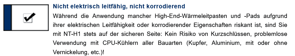

Das ist ja interessant, von Flüssigmetall wurde hier gar nichts gesagt am Anfang wurde von Wärmeleitpasste gesprochen^^
aber gut das er dir helfen konnte und jetzt alles funktoniert
Moin
kurz noch zum Flüssigmetall.
Die WLP legt sich perfekt um die Messing Pins , kaum bis gar nicht abzubekommen.
Das Gute die leitet Strom sehr gut .
also nur Kurzschlussgefahr !!!
gruss
UBI

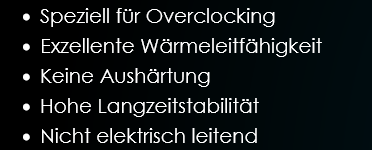

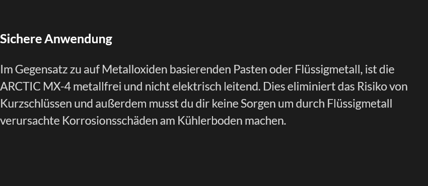

jetzt muss ich mal doof fragen:
Moin
die meisten WLPs sind doch nicht leitend, oder ist das jetzt tatsächlich auf das Flüssigmetall bezogen? :confused:
Dass das leitet, sollte jedem klar sein, der mit sowas hantiert.
