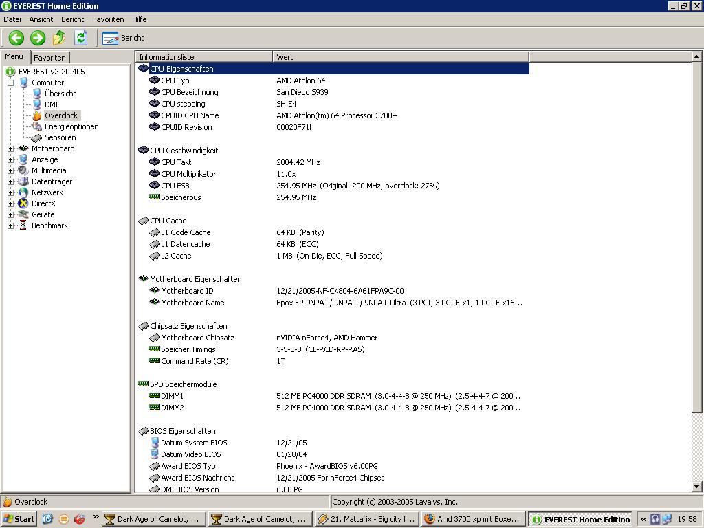

Hier schau mal ob alles passt wie gesagt hab nur denn takt höher gesetzt

Gut wenn das sys stabiel läuft is ja alles cool! ;)
Hat mich nur ein wenig gewundert, dass du die spannungen nicht erhöhen musstest!

Die Ram-Timings sind ja mal unter aller Sau. Sorry für die Ausdrucksweise. 3-5-5-8, das ist ja schon DDR2 Niveau. :d
Würde anhand der Timins mal raten, dass du A-DATAs hast, oder zumindest was mit Hynix D5. Setzte mal auf 2.5-3-3-6. Müsste auch gehen.
Also sieht so aus, als hätte da jmd am VCore gedreht. Aber es gibt auch einige 3700, die die 2800 (was im Übrigen 600Mhz mehr entspricht - nicht 400) mit Standard-Spannung machen. Die 0546 machen oft die 3000 @default. Das könnte ja von der Herstellungswoche auch hinkommen.

Hey cool, von den SPD-Timings auf den Ram geschlossen und Recht gehabt. *freu*

Berlinder habs probiert mit denn speicher geht nicht ;( wenn ich auf 2,5 zb setzt dann pipst das mainboard 4 mal und er startet mit denn normalen takt und so
Olli hab nachgeschaut steht im Bios auf 1,5 Volt
@Gevner
Hast beschissene Speicher erwischt. Aber dann würde ich wenigstens 3-3-3-6 ausprobieren. Und 1.5V ist nicht standard. 1.4V ist standard...
