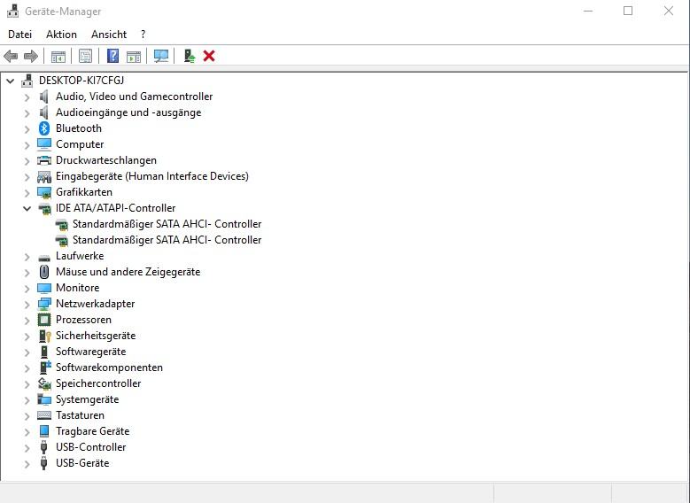

Vor kurzem hab ich aufgrund des alters der alten win 10 Installation und einigen Fehlern das OS neu installiert, danach gehts wie immer los alle Treiber raufzuklatschen.
Was ich jedoch nicht finde ist ein Sata Treiber von AMD für Windows 10. Eingetragen ist Standard Sata Treiber
Ist dies so richtig ? Kann es mir eigentlich nicht vorstellen aber der PC läuft eigentlich problemlos.

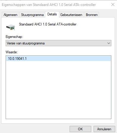

Der Standardahci Treiber bei Windows 10 ist von 2006, da gab es 10 noch lange nicht,...
Das sollte doch mittlerweile bekannt sein, dass MS die Jahresangabe 2006 nur aus Gründen der Kompabilität mit Herstellertreibern verwendet.
Wurde z.B. hier erklärt.
Die aktuelle Treiberversion des MS AHCI Treibers ist 10.0.19041.1

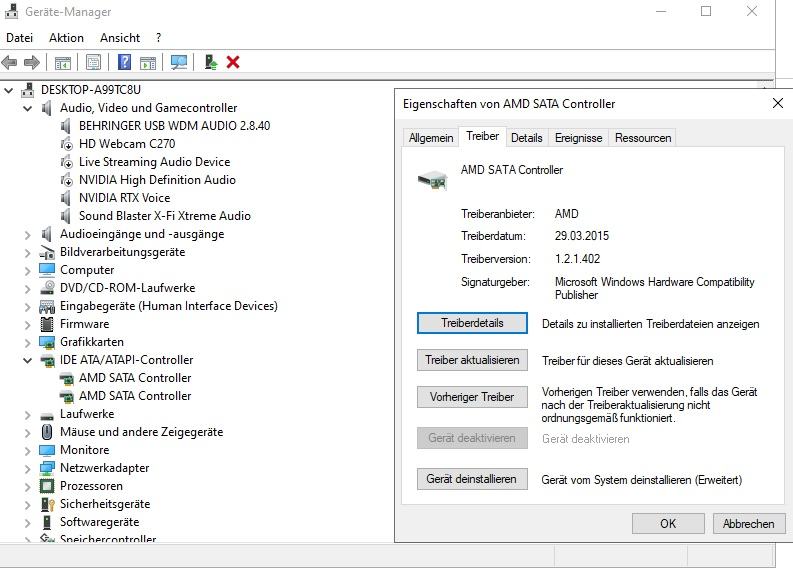

Ich hab beim Screenshot auch was verkerht gemacht hier nochmal so wie ich es eigentlich zeigen wollte.
AFAIK war der von MSI zu meinem Board halt für Win7 und der lief auch auf 8.1
Gruss Dennis
Der SATA Treiber auf Deinem Screenshot ist von März 2015. Da gab es weder Dein B450 Board nach eine Ryzen-CPU.
Der MS Treiber läuft zuverlässig mit den aktuellen AMD Chipsätzen.

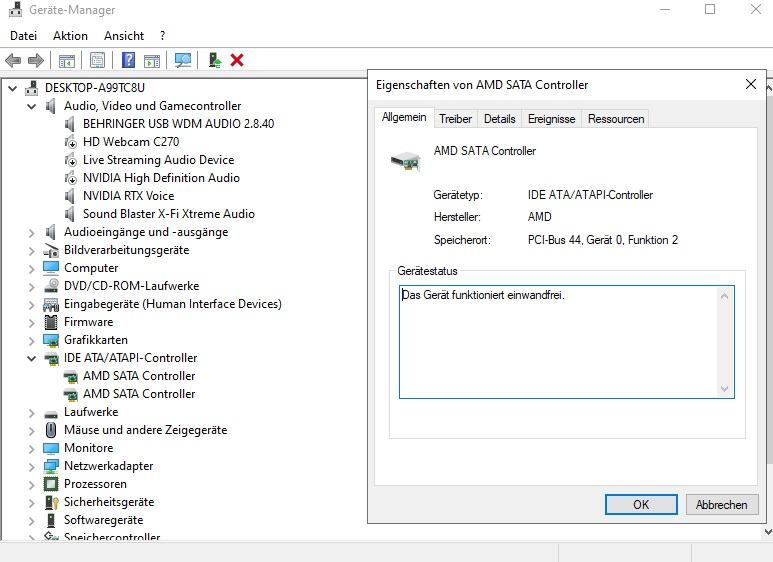

Lass alles so wie es ist oder installiere sie manuel. Würde dann so aussehen wie auf dem Bild. Macht aber keinen Unterschied ob du die AMD nimmst oder die vom MS.
