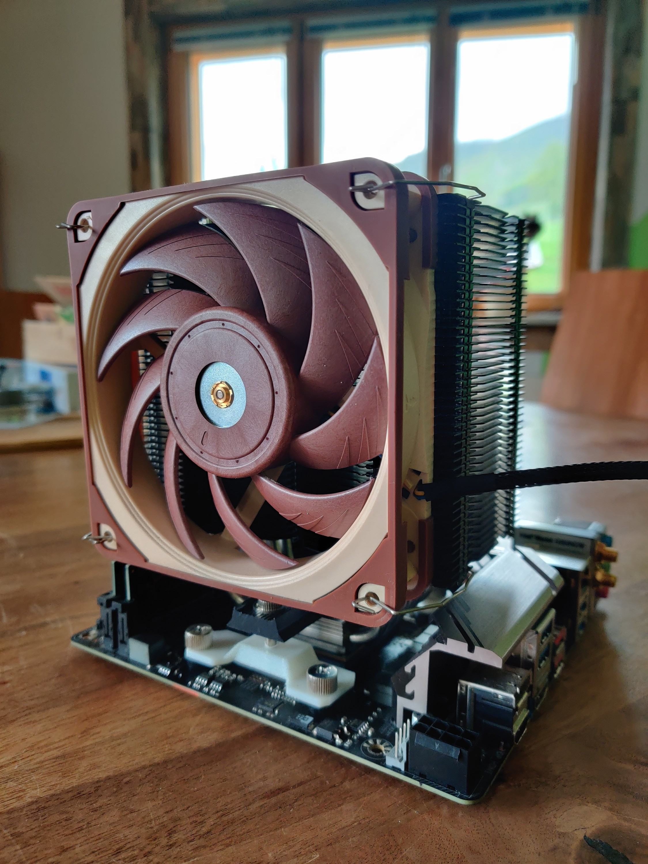

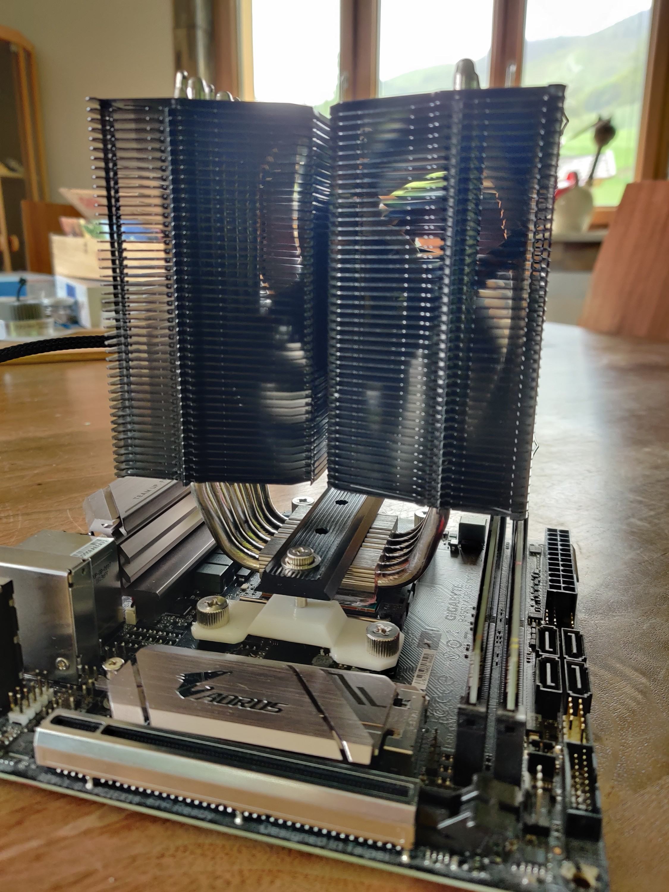

Falls hier grundsätzlich noch Interesse an einer AM4 Halterung besteht, könnten wir mal abklären, welche Versionen interessanter wäre.
Bzw. wer lieber die zweigeteilte und wer ein durchgehendes Teil lieber hätte?
Ich an der einteiligen und an einem Foto der Aussicht nach draußen. :d

Umso mehr, umso besser. Meine Motivation ist vorhanden und ich habe heute weiter an einer zweiteiligen Variante, für die gedrehte Version gearbeitet (Genesis?)
Wäre super cool wenn das wirklich klappt, habe auch noch einen Genesis im Einsatz den ich eines Tages gerne mal auf eine moderne Plattform mit umziehen würde :)
Ich bin die letzten Tage nicht zu viel gekommen, werde das aber definitiv fortführen, hab die Tage neues PETG erhalten und werde als nächstes eine zweigeteilte Version aus PETG drucken und für mich testen. Dann überlege ich, wie ich das mit Muttern etc. löse

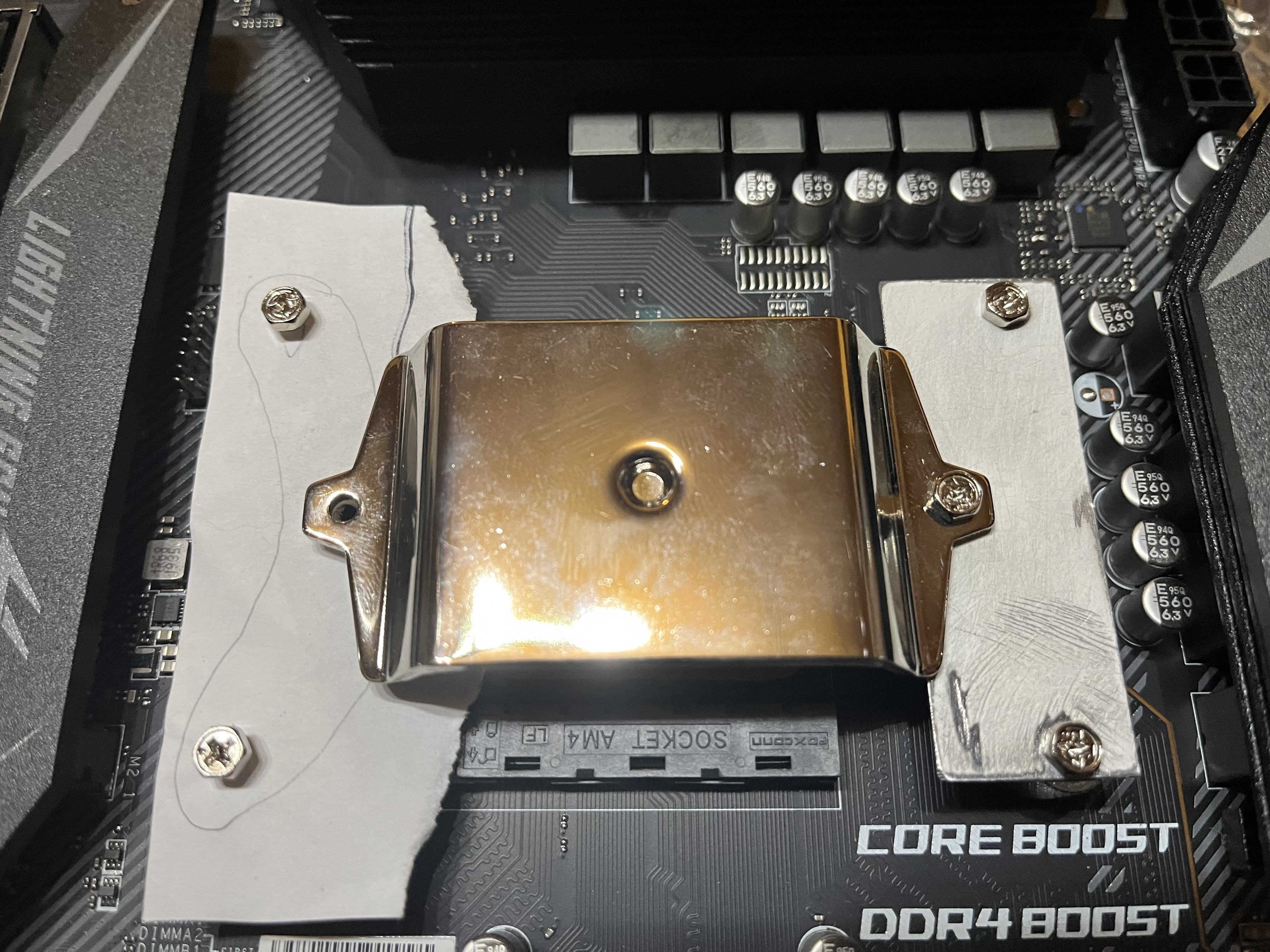

Hab mir nochmal das Thermalright kit zur Brust genommen und festgestellt, dass eine Montage für den nötigen Anpressdruck nur mit den 1700er Rändelmuttern hinhaut. Zumindest so lange man den 2mm Rahmen benutzt.
Für den Megahalems passt das Kit in die originale Richtung zu 100%, nur eben nicht Drehbar für die Genesis Orignalmontage.
Meine Blechwahl ist nun 1,5mm Stahlblech mit den 1700ern um ggf den Anpressdruck weiter erhöhen zu können. Die Höhe ist mit unterlegscheiben auch noch anpassbar.
Gewinde für die Thermalright Schrauben sind M3, kann ich also selbst schneiden.
Prototyp (1mm, rechts) fürs lochbild und Gewinde ist fertig. Gewinde hält! Leider biegt sich das 1mm blech leicht.
