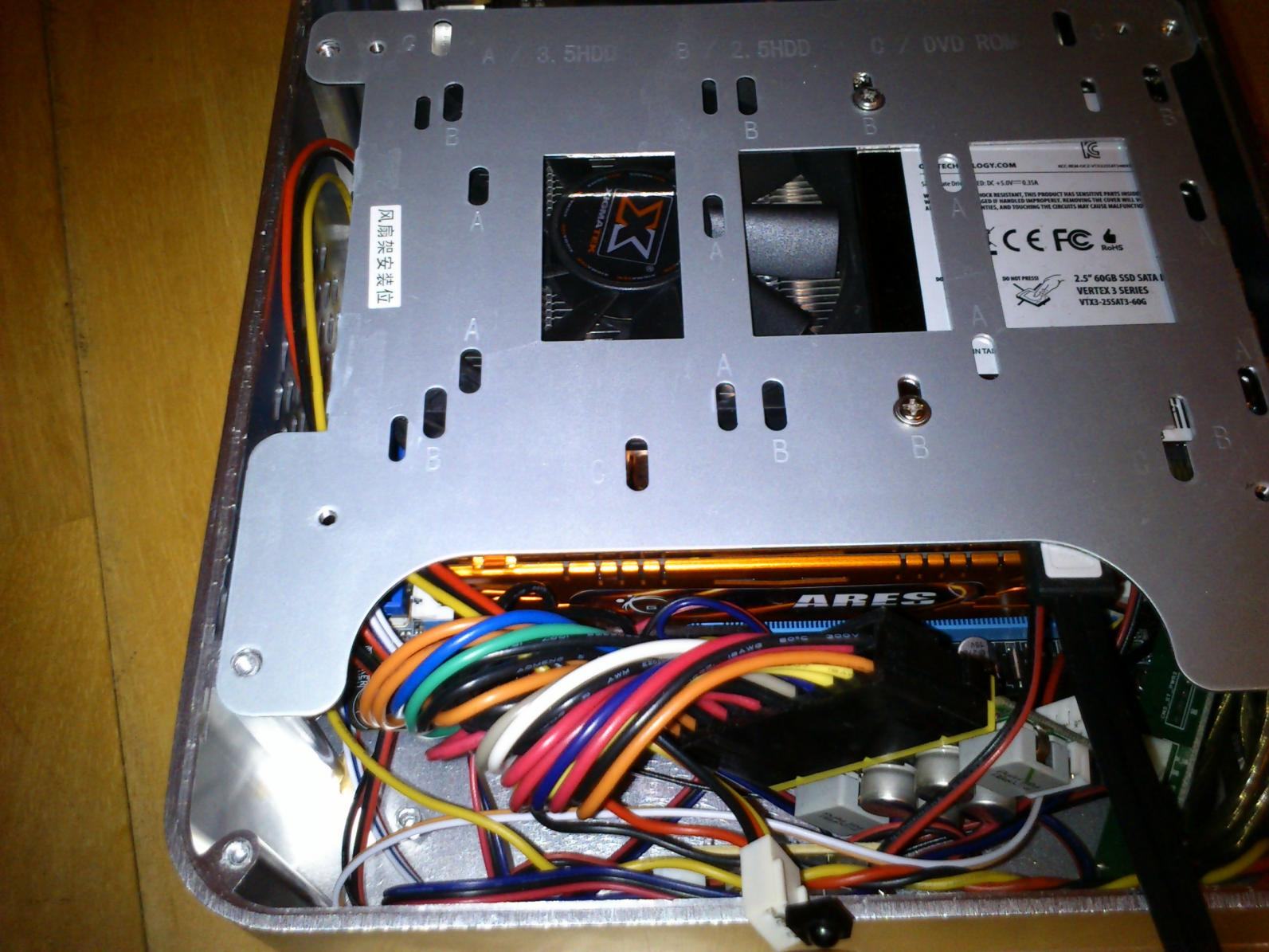

Also verstehe ich das richtig gelesen habe bekommt man in den i7 keine hdd + laufwerk + lowprofile karte miteinander nicht rein? Das gehäuse gefällt mir nämlich richtig gut.
sieht auf dem bild so aus dass man den odd bay abschrauben müsste um hdd´s dran schrauben zu können. wobei odd+ 1x 2,5 sollte passen, aber ohne karte. da ist dann die hdd im weg.
die kennzeichnung b ist 2,5 und a ist 3,5 zoll. ob eine dünne ssd zusammen mit karte passt ist fraglich.
Realan E-I7
die 2,5 zoll kommt auf die gegenüberliegende seite der karte. also würde maximal der odd bay stören. wenn man aber so luftlinie den kartenslot verlängert sollte er am käfig vorbei gehen.

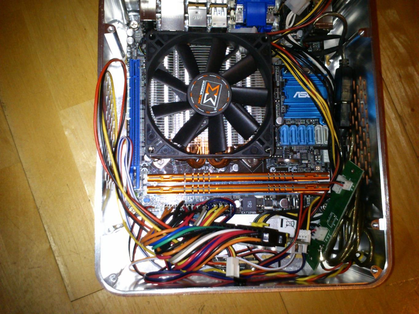

wow, das kleine board wirkt ja fast verloren ;) aber sieht nach viel platz aus, welcher wohl durch standart odd wieder weg kommt. was sagt die kühlerhöhe? max 45mm? wobei bei den möglichen gehäuselüftern kann man schon fast passiv kühlen.
ein erweiterungsslot wär auch nicht verkehrt wie beim e-i7 welches ja nur slim odd unterstützt.
und was will man von dem netzteil erwarten? 5 s-ata anschlüsse weils die verbrauchswerte zu lassen würden? da muss man schon adapter verwenden oder ein pico kaufen was mehr anschlüsse hat (160w pico hat 2x 1s-ata+1molex), aber ist auch ne preisfrage.
kannst aber die ssd neben das board stellen ausser da soll ein lüfter hin. somit hätte man mehr bauhöhe für einen kühler.

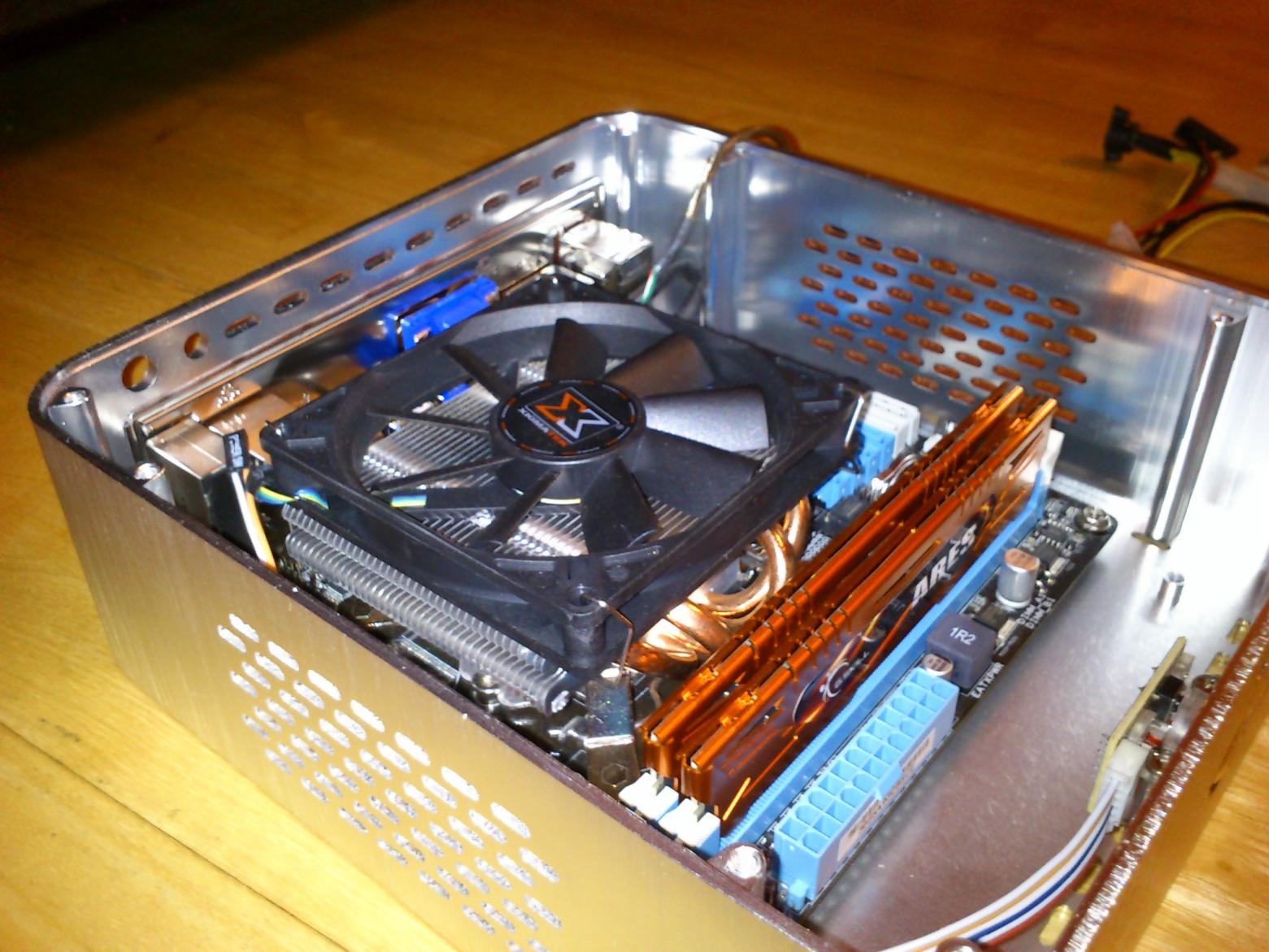

habe jetzt mehrere dieser Gehäuse verbaut - und zwar ohne Blende. Die Ausfräsung ist nur minimal größer als die Front der DVD-Laufwerke (rundrum ca. 0.5 - 1 mm). Somit lassen sich DVD-Laufwerke schön bündig mit dem Gehäuse einbauen und der Spalt ringsrum ist äußerst gering. Das sieht gerade bei schwarzem Gehäuse und schwarzen DVD-Laufwerken sehr edel und unauffällig aus.
Ich stimme dir zu: dass man gegebenenfalls noch Y-Stromkabel für einige Cents zum Anschluss weiterer Laufwerke spendieren muss ... ist ja wohl völlig Pille Palle
Als Lüfter verwende ich mittlerweile die Intel-Boxed Kühler, bei denen der Lüfter geköpft wird und einfach ein BeQuit mit 700 Umdrehungen raufgeschnallt wird. (bei G550 unter 30 im idle und um die 45 bei Prime-Last). Den Big Shurikan kann man sich bei diesen Werte sparen.
