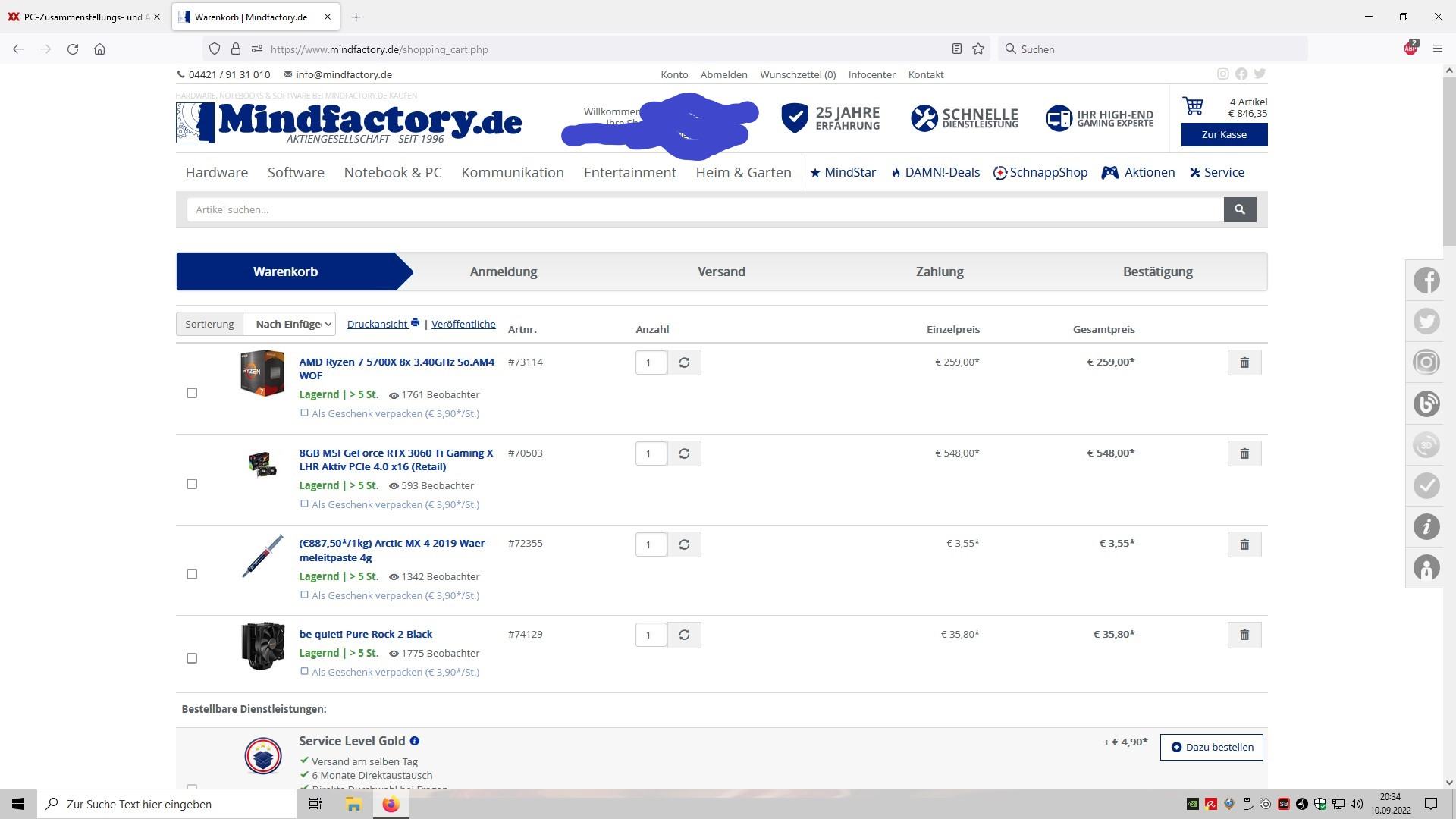

Habe hier mal etwas zusammen gestellt, ist das so in Ordnung oder hat einer von euch eine andere Idee, ich bin für alles offen.
afaik hat der 5800x/5700x ein spezielles design wodurch die wärmer werden als die anderen. ob der pure rock da reicht müsste ich mal genauer schauen. fürs gaming aber sollte das passen
beim bequiet ist wlp dabei. könntest du dir sparen falls du willst. 3,50€.. naja ist ja nicht die welt :d
hoffen wir dass dein ram keine zicken macht. der aegis ist gerade bekannt dafür aber gehen wir mal vom besten aus :)

Würdest du eher zu 5600X raten und dann eventuell einen anderen CPU Lüfter?
Ich würde den 5600 ohne x kaufen
Dann wird es doch der 5600, dann brauche ich auch keinen anderen CPU Lüfter und es wird dann doch die RTX 3060 Ti.
Danke euch beiden, für die raschen Antworten und Ratschläge.
Schade, dass die Grafikkartenlänge auf 29cm begrenzt ist, sonst würde sogar eine 6800 ins Budget passen, aber ich glaube es ist nur die Ref 27cm lang und die Customs alle über 30cm.
Falls gebraucht in Frage kommt eine Ref 6800 hier aus dem Forum?
Bin kein Freund von gebrauchten Grakas, trotzdem danke. Selbst die ausgesuchte RTX 3060 Ti hat noch so mächtig viel Platz das selbst eine Boing 747 dazwischen passt, ganze 1,2 cm das sind gigantische Ausmaße.
Achtung Sarkasmus.
Also die im Warenkorb von Mindfactory, habe bei MSI nachgeschaut und ist die echt so lang?
Jop ist sie. Tripple-slot mit 2x 100mm Lüffis ist auch ganz schön chonk :bigok:
