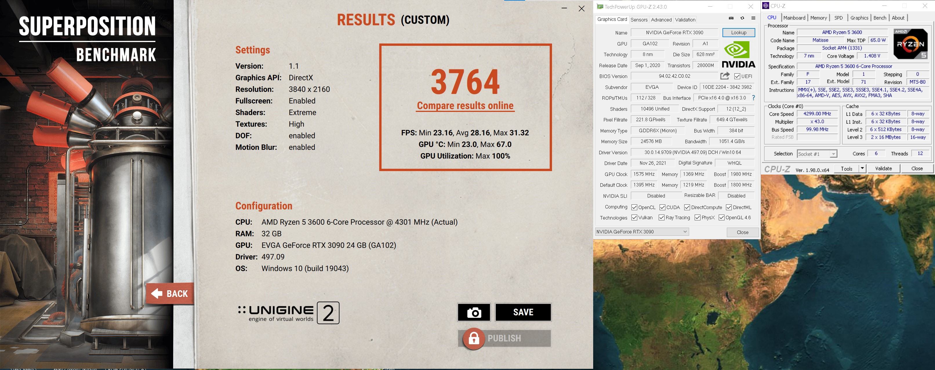

Zu den Temperaturen, komme im Benchmark mit den Settings aus diesem Thread auf rund 67° und empfinde das für eine AiO-Wasser für zu hoch, habe aber leider keine Vergleichswerte, vielleicht passt auch alles, aber teilweise haben die Leute mit Stock-Luft bessere Temps... :hmm: @ujmoskito01 Hättest du Lust evt den BEnch nach deinem Umbau auch mal laufen zu lassen zu den konditionen, dann hätten wir wenigsten Vergleichswerte... :wink: edit: bzw. könnten den beide einfach mal Stock laufen lassen, 3D Mark auch noch dazu...
Hier der Screener:
Neues Mainboard kommt mit dem Upgrade meiner CPU, warte momentan noch auf die neuen Ryzen 3D-V-Cache CPUs, dachte mir warten kann nicht schaden. :censored:
Hier der Screener:
Ich werde es mal checken, muss allerdings auch erst mal meinen G.Skill DDR5 6000MHz CL36 stable zum Laufen bringen. 🙈
@ujmoskito01 So, nach weiteren 3h am PC basteln habe ich die GPU nochmal aufgemacht und mir den Anpressdruck auf den WLP angeschaut und habe gesehen, dass bei 3 WLP garkein Kontakt anscheind herrschte, dh. ich habe die Federschrauben zu leicht angezogen - in der Anleitung steht was von einer Umdrehung, völliger quatsch. Neue Paste auf den Kern gemacht und dann hab ich jetzt die Federschrauben ordentlich angezogen und siehe da, beim 3D-Markbench, direkt fast 700 Punkte mehr und rund 6-7° kühler die ganze Geschichte, läuft und hat sich gelohnt die nochmal auf zu machen... :love:

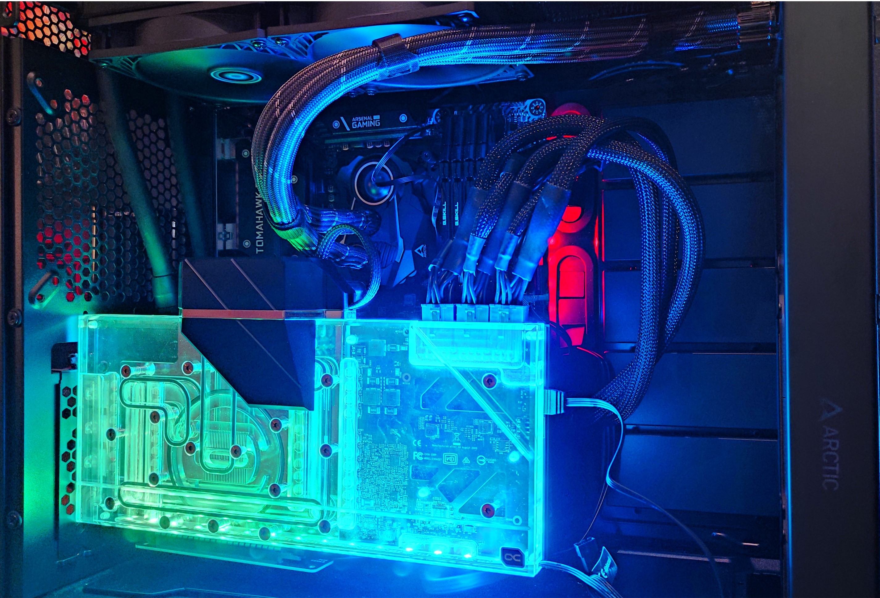

So, ich bin auch ein Trottel. :hust::haha: Eben gesehen, dass die EVGA 3090 einen RGB-Header an der Karte hat und ich mit dem Adapter von Alphacool einfach das Kabel vom Wakü-Block in die GPU hinten reinstecken kann,... ach krass, das erste mal das an der AiO die LEDs funktionieren... hammer. :p
Hier sieht man auch nochmal die Verkabelung fürs RGB, jetzt muss das nur noch schön versteckt werden haha ...

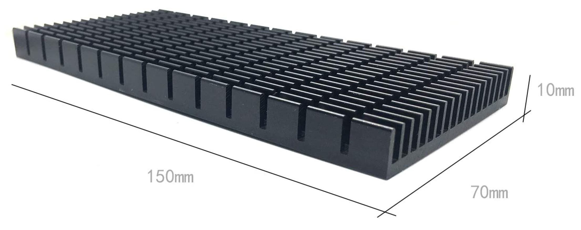

Habe mir übrigens überlegt hinten auf die Backplate noch eine passive heat sink mit WLP zu montieren, da rechts an die CPU-AIO (siehe Foto) noch ein lüfter ran kommt der dann direkt über die backplate der GPU pustet:

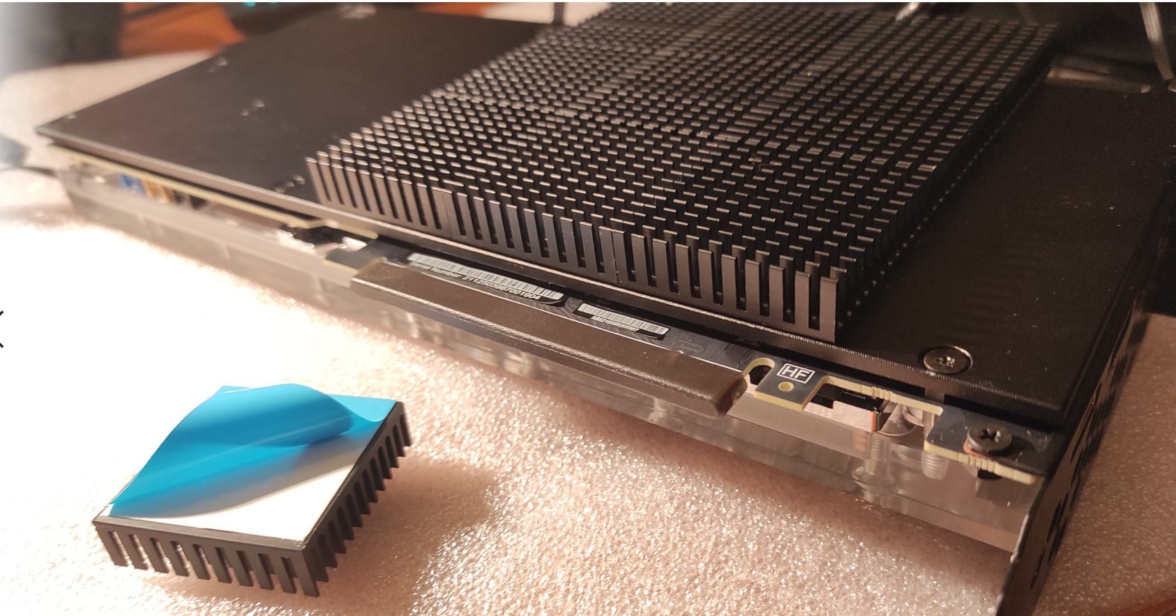

@ujmoskito01 hab mir die Backplate jetzt nochmal mit Aluminium-Kühlkörper und Wärmeleitfolie bestückt und die Temps sind gerade beim Minen mit der Karte nochmal um 10° gesunken. :popcorn:
