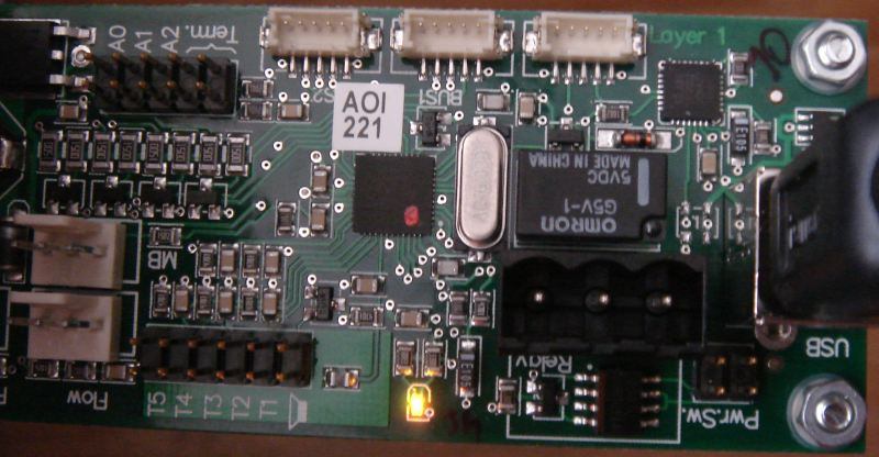

Hallo Community.
Ich habe Alphacool Heatmaster und wollen einige nicht angenehme Erfahrung zu teilen.
Zuerst war ich überrascht, nicht finden die Software-CD in der Box. Gerne Ich fand es auf Alphacool Website.
Ich folgte der Anleitung und mit dem USB-Kabel und Netzkabel, sowie einige Fans. Der PC wurde komplett abschalten zu diesem Zeitpunkt geschnitten. Als ich das Netzteil auf (nicht das ganze System), die LED der On-Board war grün. Sobald ich begann das ganze System, ging die LED orange (oder gelblich). Die Fans wussten nicht drehen, obwohl das Handbuch sagt, sie sollten bei 100% beim ersten Start zu spinnen.
Ich angemeldet Windows (XP 32bit) und erfolgreich installiert Treiber und Software. Allerdings, wenn ich Alpahcool Heatmaster 2009 Software gestartet, und wählte entsprechenden COM-Port kann die Software nicht finden das Gerät angeschlossen.
Bitte, wenn jemand erklären kann, woher ich falsch gemacht oder wie man es beheben oder vielleicht ist es nur ein defektes Gerät?
Vielen Dank im Voraus
Entschuldigen Sie mich für mein schlechtes Deutsch

From now and then the LED remains orange. Can it be due internal usb-wire? or perhaps some different drivers( like here) are required?

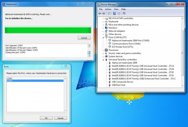

ok, so i went the hard way. Installed Win 7 x32.
Installed system drivers only.
Bought external USB cable.
Installed HM drivers (from here)
Installed HM software from same archive.
Try to run HM software....and it fails to identify COM3
And here is that orange-yellow LED
