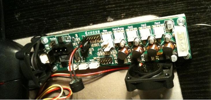

Mal ne Frage. Was habt Ihr als Signalgeber am HM? Muss ja 2-Pin sein oder? Ich finde nämlich nur 4-Pin Speaker. Da mein Lötkolben gerade mal wieder nicht will wär es schön wenn da einer nen Tip hätte.
Nö, ist er nicht(mehr). Tipp also nicht zu gebrauchen. Würde kaum hier fragen wenn ein Buzzer dabei gewesen wäre. :fresse: Auch das USB-Kabel wurde getauscht. Muss jetzt nicht mehr nach außen gezogen werden. Etc. ...
war ja auch nicht ganz ernst gemeint, das einfachste wäre den 4pol Stecker einfach mit scharfen Messer oder so in 2 um zu schneiden sind nämlich immer nur 2 kabel dran
Ok, mein Fehler. Sorry.
Danke für den "echten" Tip. Hatte eigentl. an löten oder eben kaufen gedacht. Werd ich dann aber einfach mal zerschneiden.
LG
warum zurecht schneiden ich hab auch nen normalen 4 pin stecker siehe dieses bild mit schlechter quali aber erkennen kann man es trozdem selbst anders rum steht der 4pin nicht über die platine rüber.
und wen die belegung nicht passt kanst du ganz leicht mit ner nadel die pins aufbiegen und neu anordnen am 4 pin stecker, so habe ich das auch gemacht da ein kontakt ganz links und rechts gewesen ist
Zerschneiden wäre wohl die optisch ansprechendere Alternative. Ich werde aber auch einfach umstecken. Sieht man bei mir eh nicht. Hätte man auch selbst drauf kommen können.
optisch ansprechend finde ich schon den ganzen speaker so nicht, die hätten den speaker auch auf die platine löten können.
Da muss ich Dir recht geben. Alles nicht so durchdacht. Na ja, der Preis macht's. Da muss man dann eben mit ein paar kleinen Mängeln leben. Sonst macht der HM aber was er soll und das auch recht gut.
