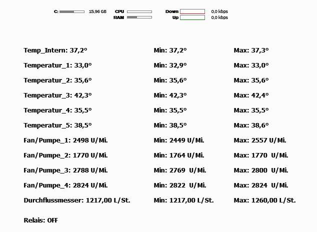

1260,00 Liter die stunde macht meine pumpe aber nicht, es muss wohl irgendwo ein Fehler sitzen.

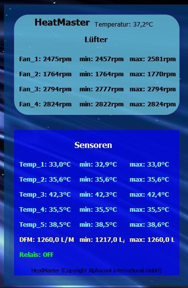

so DFM sollte jetzt gehn und PWM ist auch drin. Den Fehler mit der Com-Einstellung kann ich nicht nachvollziehn :( Beschreib mal genau wie du das machst damit ich den Fehler auch bekomme.
mfg

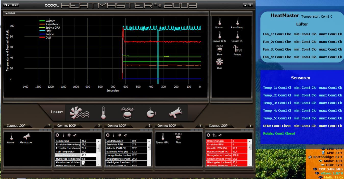

also am start muss ich gefühlte 20x auf port 3 klicken und dann wird mir am ende trotzdem nix angezeigt
zum design: das fenster ist einfach viel zu groß, schön schmal wie halt bei everest wären halt sexy

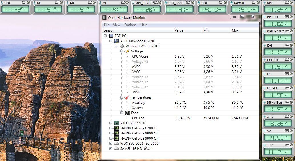

Für den Open Hardware Monitor gibt es eine neue Alpha Version, die auch den Heatmaster unterstützen sollte. Download:
http://openhardwaremonitor.org/openhardwaremonitor-v0.1.37.4-alpha.zip
Auf einem echten Heatmaster konnte ich (mangels Hardware) nicht testen, sondern nur auf meiner Software-Emulation des Heatmasters. Ich wäre also froh wenn mal jemand auf echter Hardware testen und dann berichten könnte (am besten mit Screenshot und OpenHardwareMonitor.Report.txt). Zum Testen bitte vorher die Heatmaster Software schliessen, da jeweils nur eine Software auf die Serielle Schnittstelle zugreifen kann.
@anticucho: Ich weiss nicht genau wie das Samurize Plugin implementiert ist, aber du hast schon vorher die Heatmaster Software geschlossen? Da so lange die läuft würde ich eigentlich erwarten, dass kein anderes (normales) Tool auf den Heatmaster zugreifen kann.

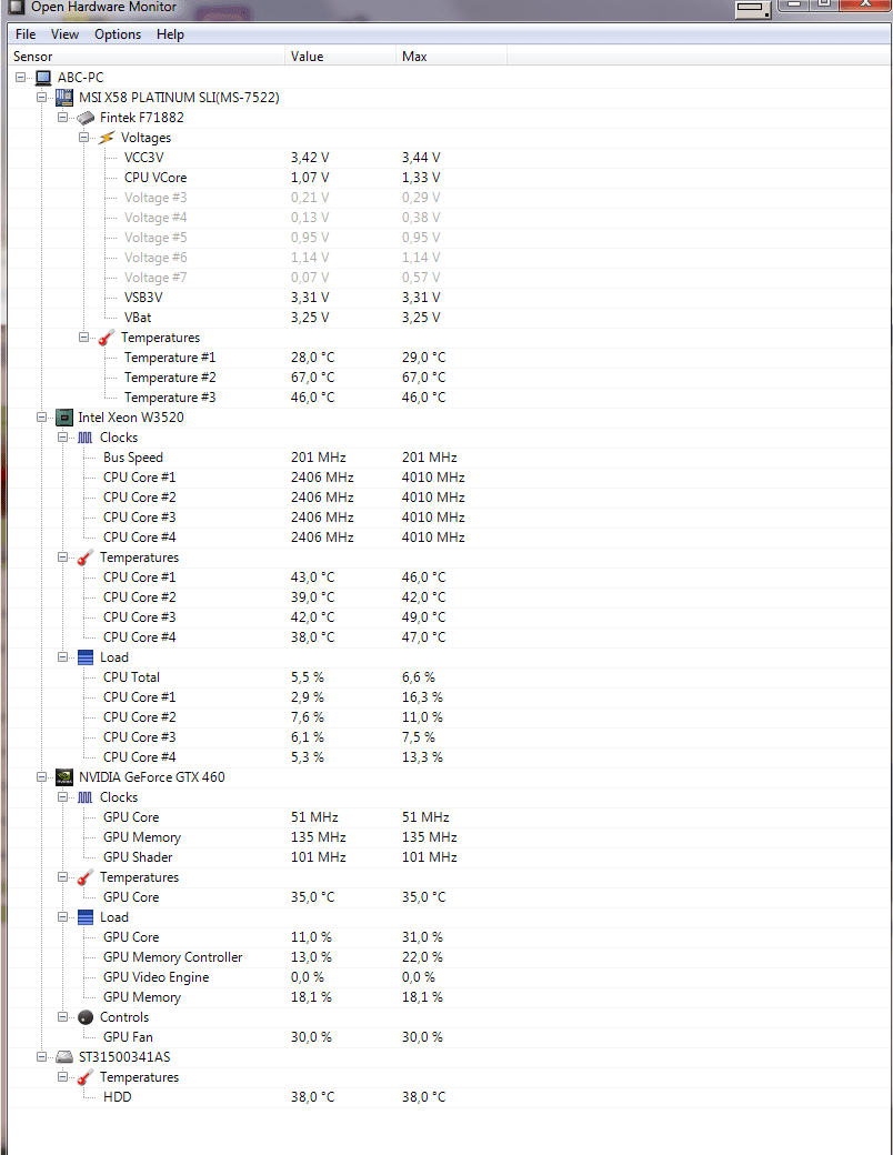

na dann will ich fix mal voranschreiten ;) bei mir wird er leider nicht angezeigt, aber sollte evtl jemand noch bestätigen, wenn ich schon probleme mit dem samurize-plugin hab...

@anticucho: Hier eine schmale Version ich hoffe die gefällt nun. :)
Ansonsten bitte HeatMaster-Software schliessen sonst kann das PlugIn nicht funktionieren.

@EDE123 bekomm einfach keinen connect. beim starten muss ich x-mal com3 klicken aber nix passiert. design schaut aber schon besser aus ;)

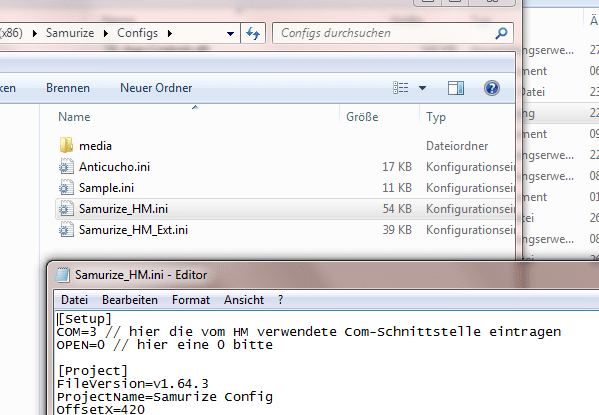

Zur Not kannst du im Samurize-Verzeichnis unter Plugins eine Samurize_HM.ini finden wenn du diese öffnest, Samurize beenden zuvor, gibt es 2 Einträge
[Setup]
COM=3 // hier die vom HM verwendete Com-Schnittstelle eintragen
OPEN=0 // hier eine 0 bitte
Man kann es auch in der Config von Samurize, ein Anzeige-Elemen auswählen auf Quelle gehen anklicken und dann auf den Button "Allgemeine Einstellung" und die Schnittstelle auswählen.

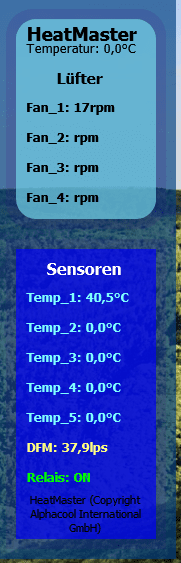

yapps, hängt am com3. aber anscheinend bin ich irgendwie zu blöd für des tool!?
@michael, wird nun erkannt! schaut super aus. leider schmierte es mir dann kurz darauf ab, hab dir nen crashreport geschickt :wink:

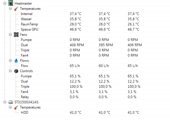

Anti, kannst du bitte mal einen Screen davon posten, was der OpenHardwareMonitor so alles ausgibt an HM-Daten?
@michael, bei mir läuft jetzt einwandfrei, wäre es möglich noch bei dem Temperaturen die voreingestellte soll werte aus zu lesen? und kann ohw mit dem hm kommunizieren oder nur ihm auslesen?
Danke für die Tests. Ich hab mal das Crash-Problem auf die schnelle gepatched, die neue Version gibt es hier:
http://openhardwaremonitor.org/openhardwaremonitor-v0.1.37.6-alpha.zip

@anticucho: Nix für ungut aber wer lesen kann ist klar im Vorteil :)
nicht in dem Verzeichnis Config sondern plugins ist die Ini die ich erklärte.
Aber ich glaube sowieso das Samurize nichts für Dich ist. Es ist ein Tool damit man sich seine Ausgabe selbst gestalten kann und verlangt auch etwas Einarbeitungszeit.

das plugin läuft nun, nur manchmal zeigts vernünftige werte und manchmal nur käse an (anzeige wechselt im sekundentakt) :o

@anticucho: Bei mir läuft das Tool ohne auch nur irgend ein Problem. Ich glaube mehr das du hier ein Haar in der Suppe suchst . Aber egal. Übrigens es wird alle 2Sek aktualisiert.
mfg

@mmoeller: Nein es wird nichts gelöscht. Das blöde ist nur wenn man es nicht merkt dann wird der PC zu heiß bei mir hat dann die Notabschaltung vom Board den PC abgeschaltet (man muss ja manchmal dringend wo hin :) )
Übrigends bei meinem Board wird auch nur die Hälfte ausgelesen die Temperaturen der einzelnen Fühler sowie die meisten Fan's werden nicht angezeigt.
