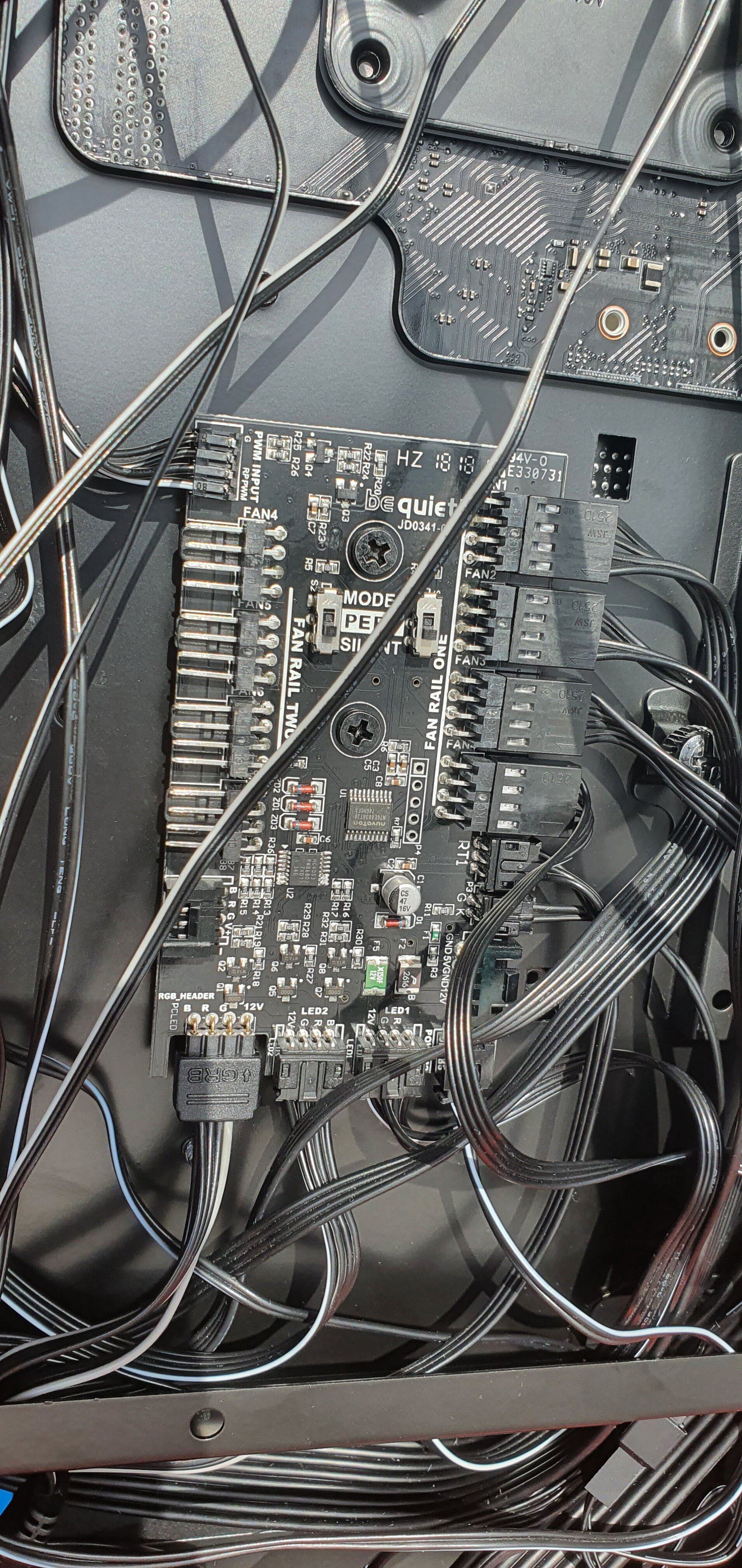

Also, daran hab ich aktuell alle Gehäuselüfter und die AiO Lüfter angeschlossen. Und das Teil selbst ist aktuell am Pump Fan Anschluss. Vielleicht wird es jetzt klarer :)

Ah, dass du einen extra Controller benutzt, ist bei mir irgendwie nicht gekommen. Ich dachte du Redest von einem Controller auf dem Board.
Sorry, wie du diesen am besten anschließt, habe ich keinen blassen Schimmer. Bei mir hängen alle Lüfter direkt am Board.
Dein Board hat viel Anschlüsse, nutze diese :) Wodran ist egal.. Den Gehäuse Controller würde ich nicht nehmen.
Die Pumpe direkt ans MB und den Anschluss auf DC/Spannung stellen. Die Wingboost-Lüfter mit dem Verteilerkabel an anderen Anschluss und auf PWM stellen.
Okay, danke. Hab die Pumpe jetzt am Pump Fan Anschluss, die Wingboost Lüfter am CPU Anschluss und die Gehäuse Lüfter direkt am Mainboard an den Sys_Fan Anschlüssen.
