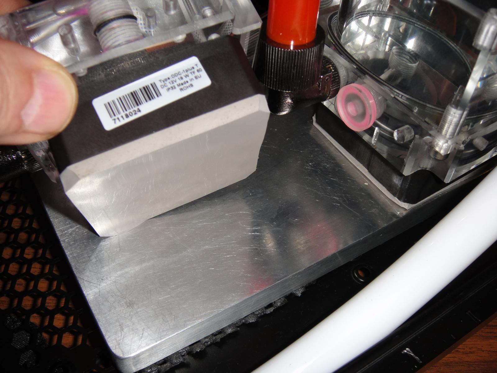

Schwingungen schluckt immer noch MASSE am bessten.
Bin einen ganz anderen Weg gegangen, besonders in anbetracht der, zum Teil, abenteuerlichen Konstrukte mit Federn.
Meine beiden Laings DDC-1plus T stehen auf einer Massiven Aluplatte. War 20mm dick aber durch polieren etwas dünner geworden.
Zwischen Platte und Gehäuseboden ist so eine dünne Gummimatte, vom Luftfilter der CNC Fräse. Zur Wärmeabführung an die Aluplatte und Vibrationsdämmung haben sie 5mm dicke Wärmeleitpads aus China aufgeklebt. Passend zugeschnitten sehen sie Top aus.
Die Laings sind ungeregelt, volle Power, das Netzteil ist deutlich lauter als die Beiden.
Zudem werden sie gekühlt.
Die angebotenen Kühllösungen waren mir zu teuer, so habe ich zwei Fliegen mit einer Klappe geschlagen.
Das Wärmeleitpad aus China ist 100x100x5mm, reicht aber nicht ganz für zwei Laigs. Eine kleine Ecke musste ich flicken.
Die Aluplatte führt die Wärme der Laings optimal ab.
