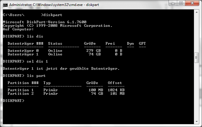

kann mir mal einer sagen wie ich mein aktuelles Alignmet auslesen kann?
Noch einfacher mit dem AS SSD Benchmark .. das gibt direkt ein OK aus wenns passt ;)
