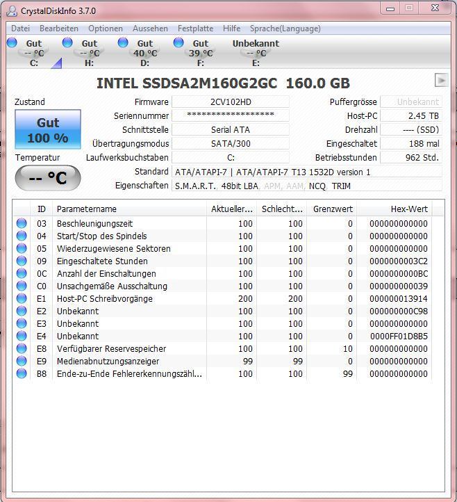

Hallo! Bin neu hier und hab gleich eine Frage. Hab mir bei ebay eine gebrauchte Intel Postville SSD gekauf und bin etwas irritiert über die Modellbezeichnung SSDSA2M160G2GC.
Bei geizhals.at finde ich unter der Bezeichnung leider nichts. Offiziell gibt es anscheinend nur die SSDSA2MH160G2C1 (normal) und SSDSA2MH160G2R5 (retail).
Wurde mir vielleicht eine Fälschung angedreht?
Danke für deine schnelle Antwort! Komisch aber warum finde ich die dann weder auf der Intel Seite noch im Preisvergleich?
Huch? Meine Frage wurde hierhier verschoben. Kann vielleicht noch jemand was zur SSDSA2M160G2GC sagen und was der Unterschied zur SSDSA2MH160G2C1 ist?
Will nicht drängeln aber kann mir vielleicht jemand helfen? Müsste die SSD nämlich spätestens nächste Woche zurück geben. Will nur wissen ob die Modellnummer einwandfrei ist oder mir irgendwie Grauware, OEM oder sonstwas angedreht wurde. Ansonsten würd ich gerne dieses Wochenende meinen PC neu installieren.
@ suz
Ich habe ebenfalls eine SSDSA2M160G2GC.Die habe ich vor ca. 3 Monaten neu gekauft.Damit ist alles in Ordnung.Dir wurde keine ,,Grauware´´ angedreht. :)
Danke das beruhigt mich schon mal. Ist sie denn gleichwertig mit der offziellen SSDSA2MH160G2C1? Also funktionieren die selben Firmware Updates und so weiter?
Ja.Bei mir war bereits die aktuelle Firmware drauf.Mußte daher nichts mehr aktualisieren.
Ok danke. Komisch nur das es die Modellbezeichnung laut Intel gar nicht gibt. Zumindest hab ich sie auf der Intel Seite nicht gefunden. Hab auch mit Google gesucht

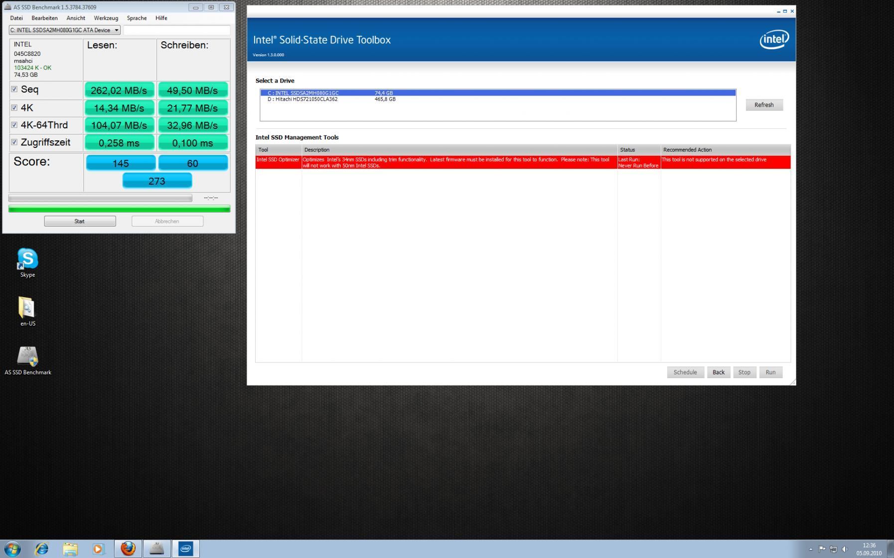

Hi an alle!
Ich hab eine Kingston (intel)^^ SSD und zwar diese hier:
Kingston SSDNow M-Series G2 80GB, 2.5", SATA II (SNM225-S2/80GB) Preisvergleich bei Geizhals.at Österreich
So nun zu meinem Problem, ich habe windows 7 64 bit installiert vorher im bios auf ahci umgestellt!
Jez hab ich den windows leistungsindex laufen lassen und bei primäre festplatte hatte ich nur 6,9 pkt das is nicht normal oder?
Hatte vorher genau die selbe ssd drinnen und hatte im leistungsindex 7,6!
Hab ein bios update gemacht bei meinem mainboard:
MSI H55M-ED55
Komischerweise war da eine bnios version 1.51 drauf und die die ich bei msi gefunden hab war die version 1.5 also die bios version 1.51 gibt es gar ned?????
Intel SSd Toolbox funktioniert auch ned!?
Ich hoffe ihr könnt mir helfen !
