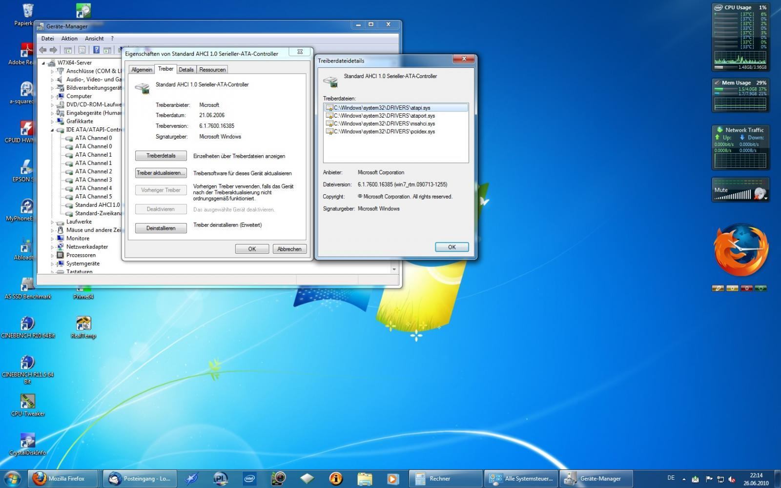

Welche Version der Intel Postville X25-M G2 ist die oben links?
oben links das is keine Postville, das is ne G1
die andern beiden sind G2

hab ich grad versucht, die RST-Treiber zu installieren. Er sagt mir ich hätte schon die aktuellsten. D.h. die werden durch das INF-Update Tool dann automatisch installiert wies aussieht.
Hier mal nochn Screen:
Bild: devmgr1a9s.png - abload.de
So sieht das dann auch aus wenn ich den Intel-Treiber bei der SSD installiert hab oder? Und wenn ich den deinstalliere hab ich den MSAHCI Treiber oder? :d
